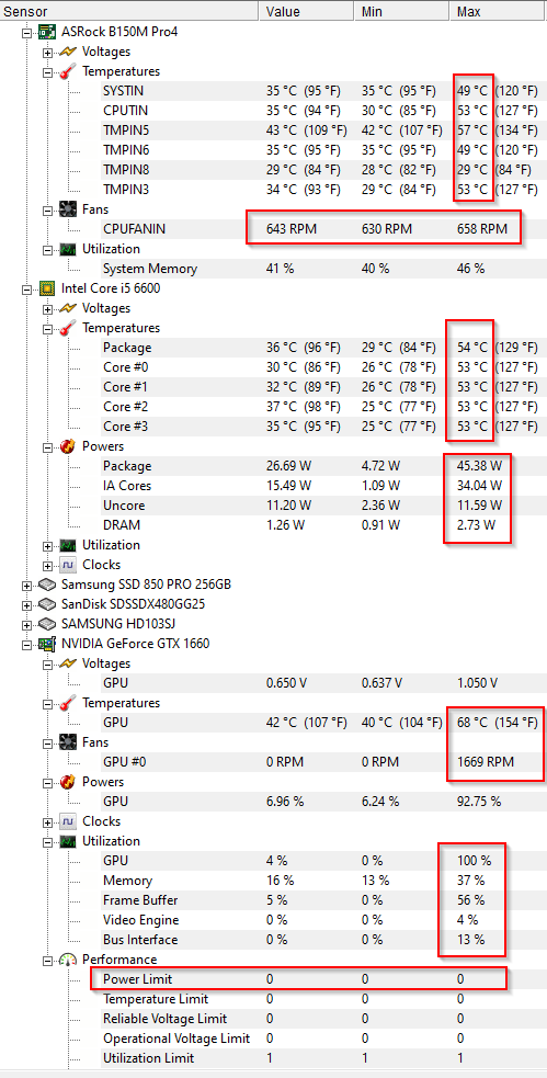

Ich habe interessehalber auch mal CPUID nebenbei laufen lassen und Folgendes wurde aufgezeichnet:
- Die Umdrehungszahl der CPU-Lüfters bleibt stets bei max. 650 RPM, auch im Idle.
Liegt das dadran, dass maximale 54 Grad bei Last einfach "zu wenig" sind um schneller anzulaufen?
Ich habe den Lüfter per Bios in den "Silent-Modus" eingestellt und das wäre natürlich eine gute Nachricht
- Die Belüftung der MSI 1660 Gaming X scheint ab ca. 60 Grad (Voll-Last) anzulaufen, und zwar auf 1650 RPM. Der Unterschied beträgt ca. 1,5 db zum passiven Modus (<60 Grad) was echt unglaublich leise ist 👍
- Was genau heißt denn "Power Limit" ganz unten auf dem Screenshot?
In einer älteren Version des HWMonitor war dieser mal auf "1".
Per google findet man hier verschiedene Aussagen, daher bin ich mir da nicht sicher was es sich hiermit auf sich hat.
Wenn das alles so bleibt bin ich mega happy
Schöne Grüße!
Schöne Grüße!

Mit MSI Afterburner kannst du den Power Limit, also wieviel die GraKa Strom ziehen darf, selber bestimmen.
Beim übertakten ist es oft notwendig den PL höher als 100% zu setzen. Andersherum, wenn du ihn kleiner setzst, dann verbraucht sie weniger aber wird auch langsamer, weil sie nicht genug bekommt um die normale Taktraten zu erreichen. Ähnliches ist underwolting mit gleichzeitigem leichtem Overcklocking, die GraKa verbraucht weniger (ist leiser) und ist etwas schneller.

@Enzos:
meine aktuelle graka ist auch nicht komplett im slot eingerastet (ganz praktisch da man kaum an die verriegelung des slots kommt) und die kiste läuft trotzdem einwandfrei.
du weißt besser als wir wie die lüfterkurve für den CPU-lüfter aussieht. da könnte man grundsätzlich auch noch weiter runter gehen, sofern der lüfter das mitmacht. die lüfter auf meinem CPU-kühler laufen im leerlauf mit ~350RPM.
~1650RPM wären mir zu laut. erscheint mir auch recht viel angesichts des sparsamen chips und des doch durchaus ordentlichen kühlers. aber wenn es dir leise genug ist passt es ja.
das Power Limit legt fest wie viel strom die karte (also alles, GPU und videospeicher inklusive wandlerverlusten, lüfter, beleuchtung) fressen darf. "0" wird hier wohl bedeuten dass die karte dieses nicht erreicht.

Danke für dein Feedback. Ich wollte mit dem Stress Test ganz auf Nummer sicher gehen und wusste nicht wie lange denn ausreichend sein sollte...
Hochtakten wollte/habe ich nicht, daher umso ungewöhnlicher warum da einmal eine "1" stand, oder?

was ist so ungewöhnlich daran dass ne graka ihr PL mal erreicht? wie viel strom die karte schluckt hängt auch vom game und der auflösung ab, 100% auslastung bedeutet nicht automatisch 100% verbrauch.
Dass die "1" erreichte wurde passierte bei einem extremen Stress-Test.
Ich dachte anfangs. dass dies eigentlich nicht sein sollte da dieser Wert bedeuten könnte dass die Graka, aufgrund "mangelnder Energie", an ihre Grenzen kam.
EDIT: Oder dass das Netzteil ein Problem damit hat genug Strom bereit zu stellen.
Ich glaube aber, dass anhand eurer Erläuterungen dies nichts negatives zu bedeuten hat
Deathangel008 schrieb:
Sehe ich auch so. Ich beobachte das und wenn morgen oder die kommenden Tage/Wochen doch wieder was sein sollte ist be quiet mit seinem Service ja optimal für einen da.
Danke dir!
