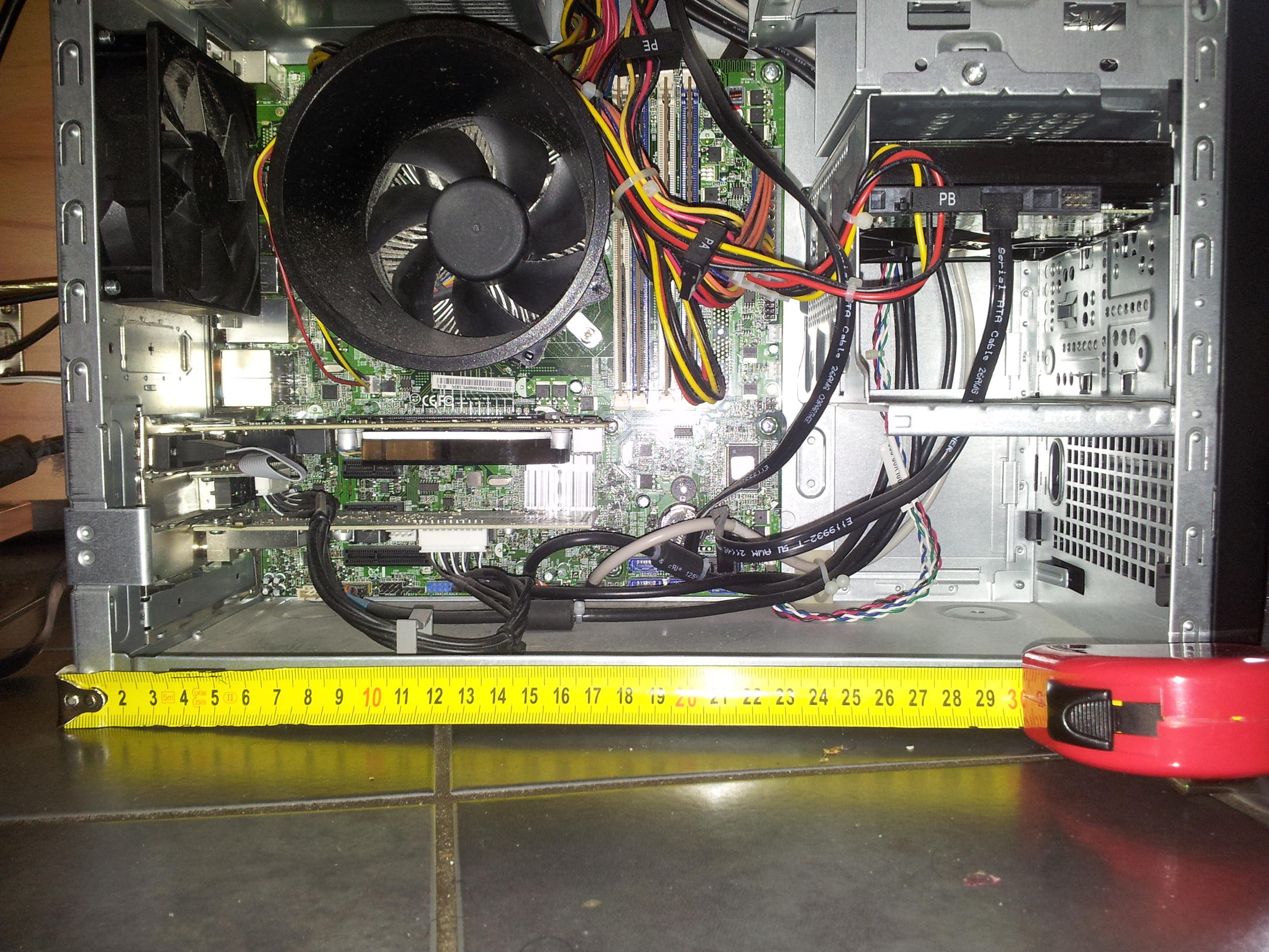

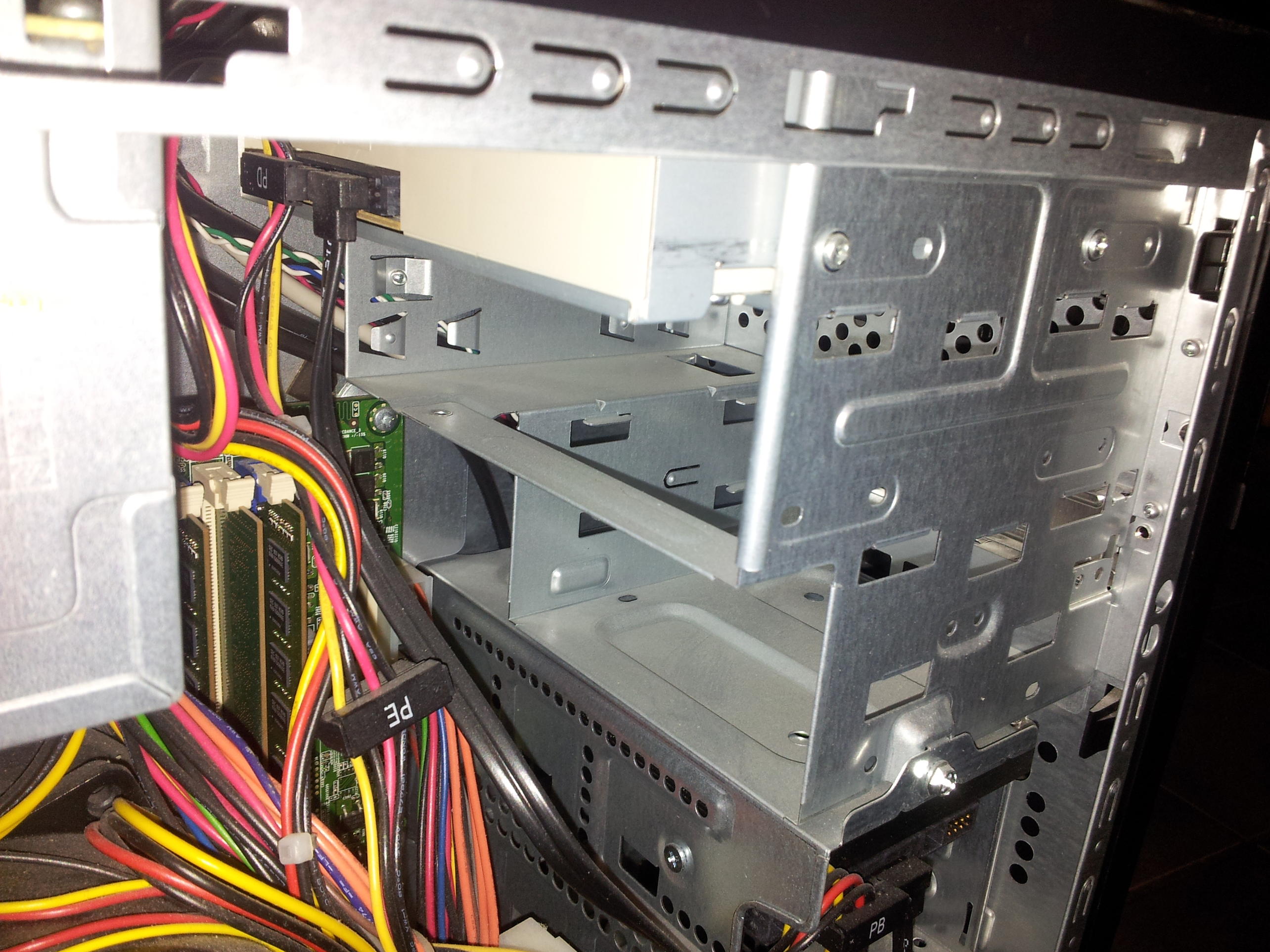

Ich wollte jetzt die Sapphire Radeon R9 280X und das neue Netzteil bestellen, hab aber gemerkt dass dich nochmal nachmessen sollte ob alles ins Gehäuse passt.
Der Abstand von der Gehäuserückwand bis zum Festplattenkäfig ist 25cm. Die GraKa 26,2cm. Wenn die GraKa aber nur unterhalb des PCI-Steckplatz ist kann ich sie einbauen.
Wenn nicht: kann ich die HDD unter das DVD-Laufwerk stecken, dann den HDD-Käfig entfernen und die GraKa dann einbauen?
Du kannst die HDD in das DVD-Laufwerk stecken, ja. Nur brauchst du noch einen Adapter dazu: http://geizhals.de/akasa-ak-hda-05-a732797.html z.B.

Ich wollte die HDD unter das Laufwerk packen. Geht das auch ohne den Adapter? Oder brauch ich den damit nix wackelt und vibriert?

Bei einer normalen HDD sollte nix vibrieren, also ab damit in den DVD-Schacht. Die SSD kannst du dann mit Doppelklebeband an den Gehäuseboden kleben (hab ich bei mir auch so gemacht).

Also ich würde die Platte oben einbauen. Ist doch kein Problem
Du kannst ja auch probieren ob du es in das Diskettenlaufwerk einbauen kannst, sollte hinpassen. Ich würd das probieren, sollte eigentlich ohne Adapter funktionieren. Falls nicht dann eben mit Adapter in den DVD-Schacht.
Das Diskettenlaufwerk ist glaube ich nicht breit genug.. Aber unter das DVD-Laufwerk sollte sie ja passen.

Die HDD kannst du mit allem möglichen entkoppeln, Karton, Styropor, Stoff, hauptsache es schmilzt nicht und hindert die HDD nicht an der Wärmeabgabe.
