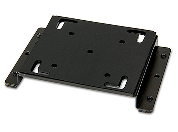

-Für die Laing DDC wollte Ich diesmal diesen AGB kaufen: Aqua Computer Aqualis DDC 100ml (34075). Spricht was dagegen bzw. sollte man lieber einen separaten AGB nehmen? Mein jetziges System hat einen Selbstgebauten AGB, also einfach nen PVC Rohr mit 2 Anschlüssen :p
-Für den CPU war Ich erst am Überlegen ob ich den alten NexXxos nochmal benutzte mit ein bisschen basteln würde Ich den bestimmt auch auf den AM4 Sockel bekommen. Aber glaube ein neuer Kühler kann man sich auch mal gönnen, dachte da an nen NexXxoS XP3 Light mit extra AM4 Halterung.
-Den Dual Radi wollte wollte ich behalten nur die beiden Päpste (Papst 4412 F/2GL) wollte Ich durch zwei Noctua NF-F12 PWM ersetzten.
Vorteil...Pumpe kann besser entkoppelt werden, wenn der AGB mit dran hängt muss mehr masse entkoppelt werden. Shoggy-Sandwich vorhanden? Nein? Kaufen!

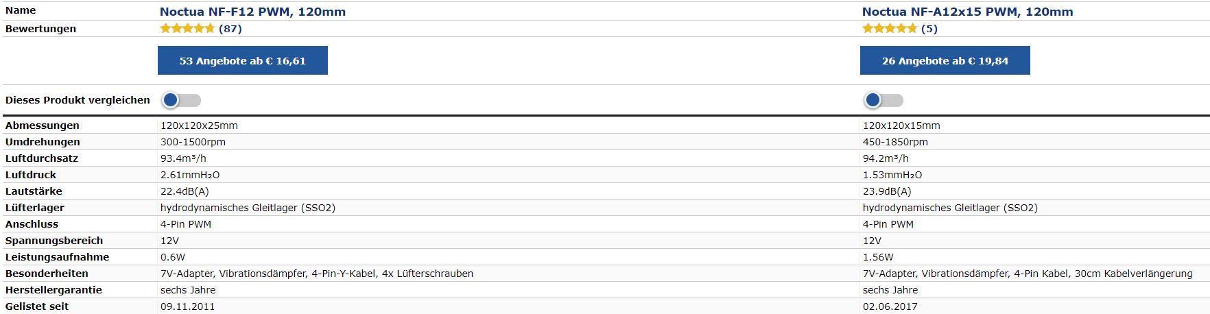

NF-F12 Gut (hab ich auch, gleich 9 davon...), bei einer Neuanschaffung Noctua NF-A12x15 ne überlegund wert (~5€ mehrkosten)

AGB/Pumpe
Den AGB hatte ich extra für mein jetziges Gehäuse angefertigt sitzt hintern den 3,5 Zoll schächten. Ins neue Gehäuse will Ich ihn nicht übernehmen alleine weil es komplett anders aufgebaut ist.
Ich hatte auch erst an das Sandwich gedacht aber beim neuen Gehäuse ist extra eine Platte für die Pumpenmontage dabei welches auch gummiert ist. Denke mal das sollte reichen oder? Jetzt hängt die Pumpe im 3,5 Zollschacht auch ohne großartige Entkoppelung.
Hmm wenn Ich die vergleich ist der NF-A fast überall Schlechter?
Vorsicht, du vergleichst, den 25 mit dem 15mm Lüfter.
Wenn schon dann den:
https://geizhals.de/noctua-nf-a12x25-pwm-a1813140.html
https://www.computerbase.de/artikel/kuehlung/pc-luefter-fuer-radiatoren-test.63884/
Das ist auch ne gute Alternative:
https://geizhals.de/noctua-nf-p12-redux-1700-pwm-a1818328.html

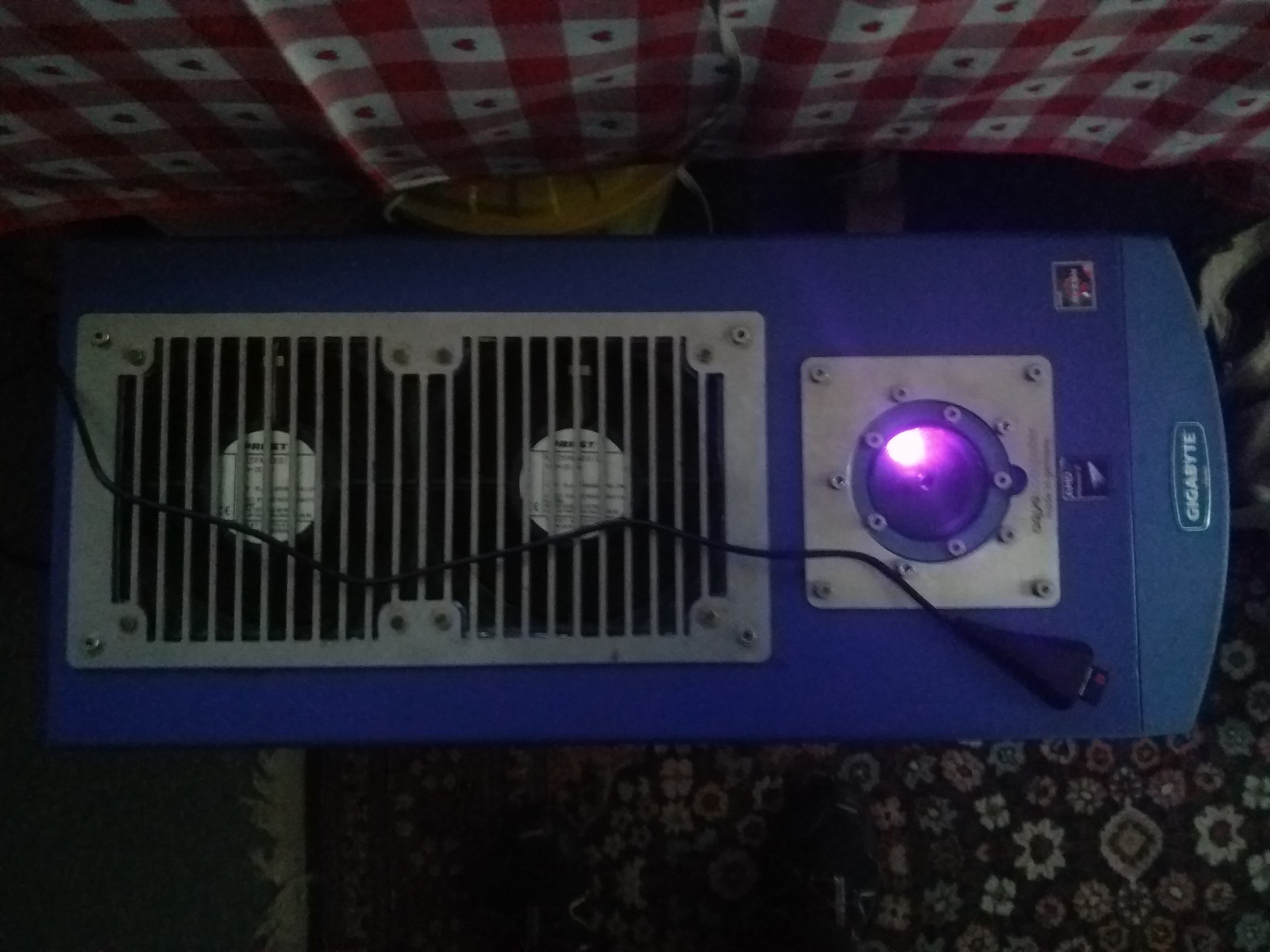

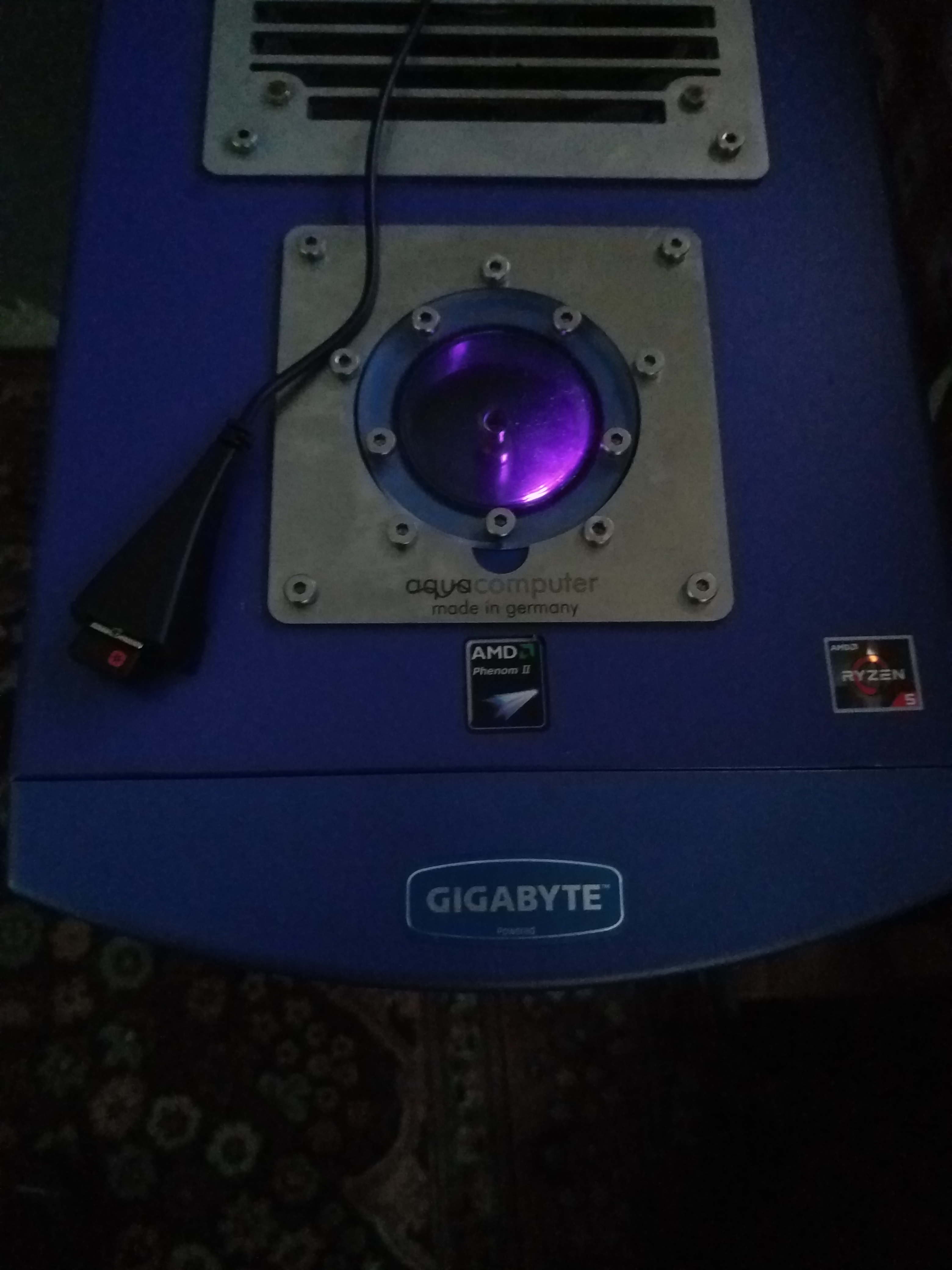

Ich hab auch grad eine ähnliche Umbauaktion hinter mir.
Hat viel Spass gemacht, hab nur die Schläuche erneuert und ein paar
neue Winkel bestellt, weil die eh grad im Angebot waren.
Alles sauber gereinigt, Pumpe hat ne neu Welle und neue Entkoppelungen
bekommen und weiter geht die wilde Hatz. Nicht mal die Kühlerhalterung
musst ich wechseln. Die Dichtungen waren nach knapp 14 Jahren noch weich genug und
dicht.
Luftkühlung? Das ist doch für Noobs....
Natürlich im klassichen CS-901 Retrogehäuse
Da musste man noch flexen und bohren.
Das Cablemanagement ist noch nicht optimal, aber das sieht hinter der schweren Tür keiner. :cool_alt:

Ups mein fehler mit den Lüfter...Asche über mein haupt.
Natürlich den x25, war zu schnell beim raussuchen...

Naja. Die Krux ist: wenn du das lauteste Geräusch eleminierst hast du ein neues lautestes Geräusch. Ich würde auf die Dämmung nicht verzichten, zumal du sie dir für wenige Euronen selber bauen kannst.
Ich schaue mal wie gut die Dämpfung von der Montageplatte ist, notfalls kann man ja auch hinterher noch ein wenig mehr Dämpfung einbauen.

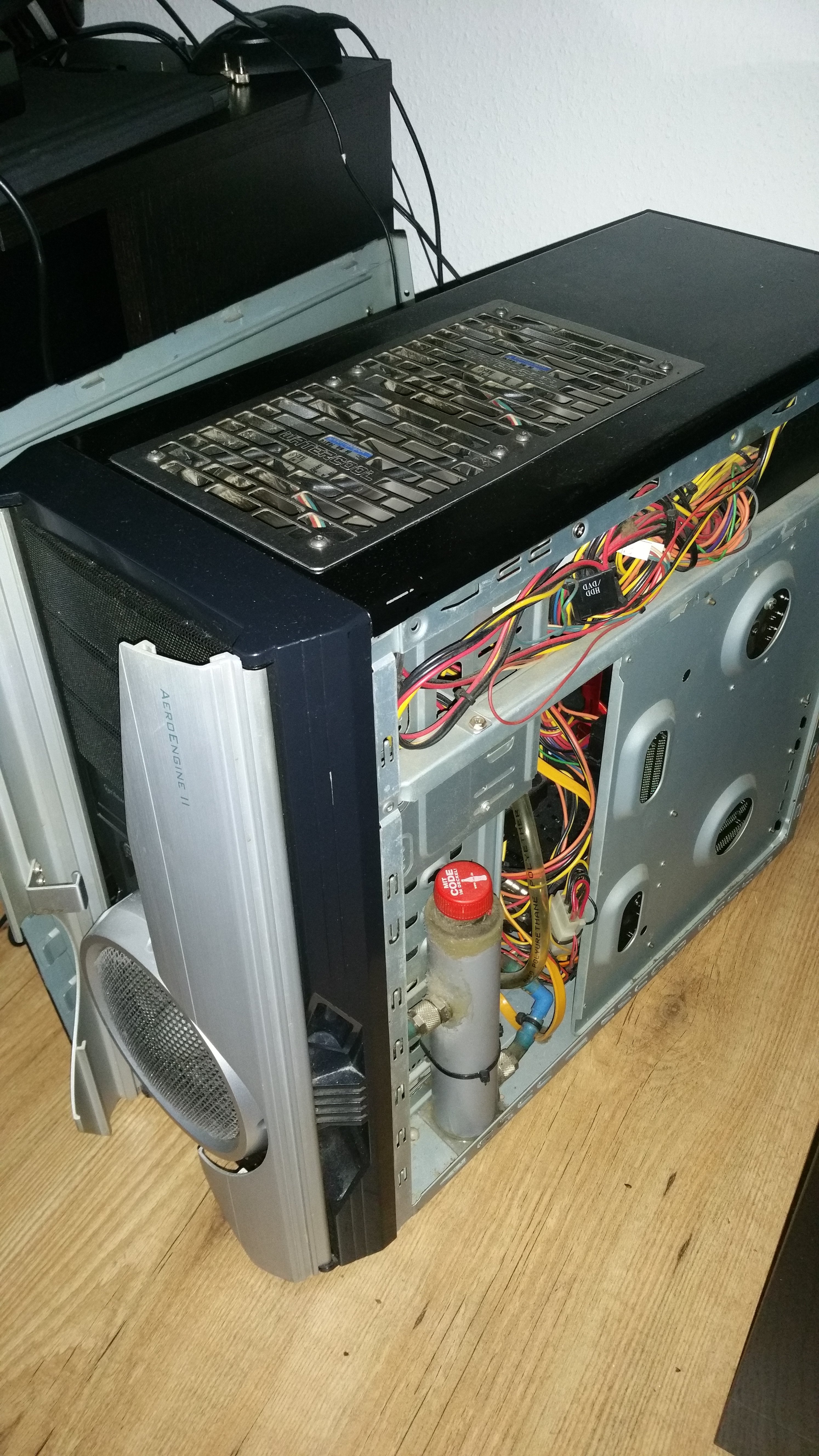

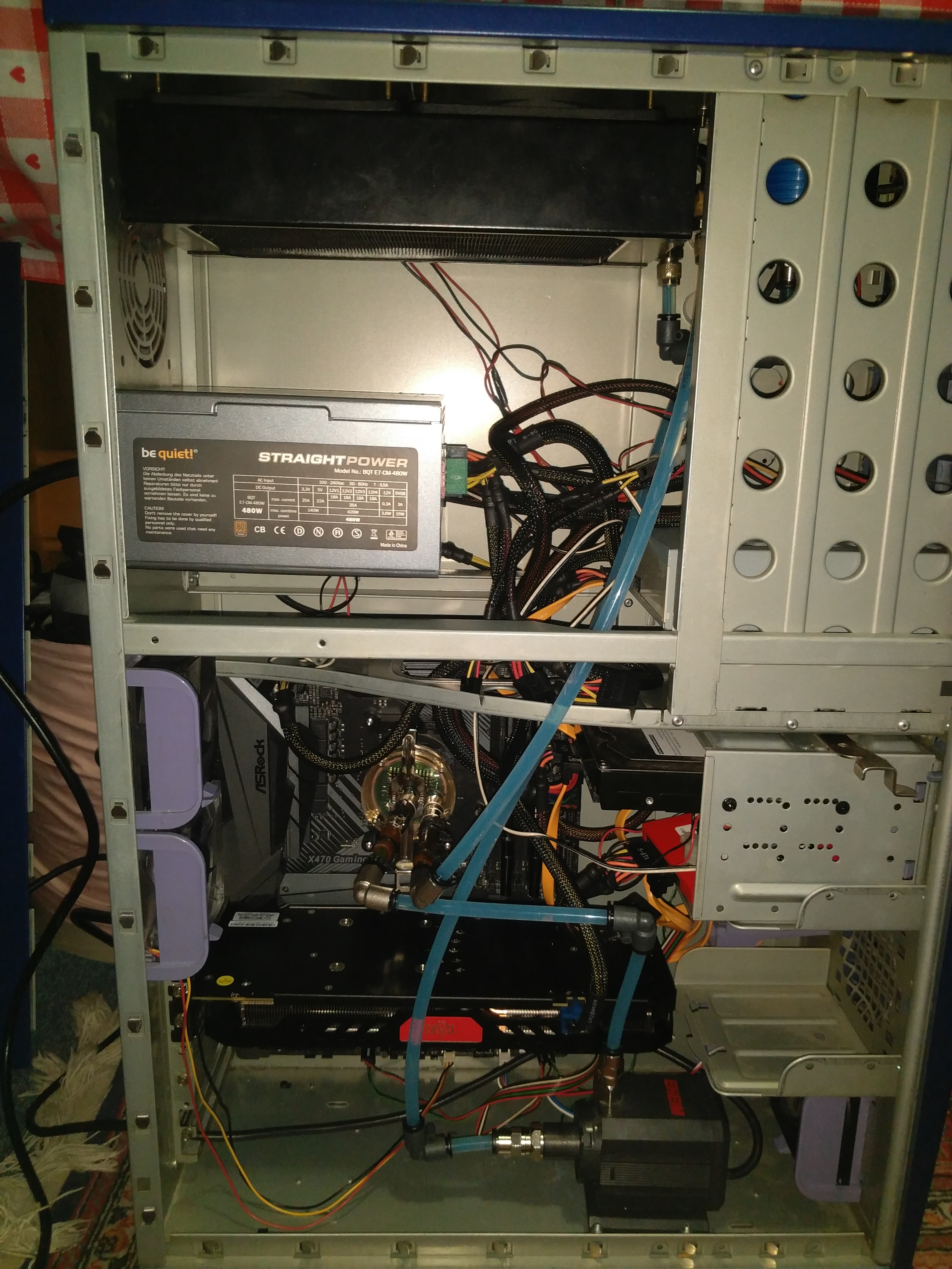

Ein Chieftec Dragon DA-01BL Tower :love:
Hab gestern noch bei nem Kumpel vor meinem alten DX-01GN gesessen, in dem jetzt einfach Bürohardware werkelt.
Ich hätte die Pumpe oben auf das Laufwerk gestellt. Die Plugin-Anschlüsse in so einem riesigen Gehäuse sehen wirklich furchtbar aus.
Andererseits Klappe zu und sieht niemand mehr :daumen:

@raekaos
Die Laufwerksführungen des grossen Chieftec sind relativ Vibrations-sensitiv.
Da vibriert die ganze Hütte wenn die Pumpe da drauf gekommen wäre.
Musste selbst unten, wo die Pumpe und dementsprechen die Bohrungen schon immer waren, neue Entkoppler reinsetzen, meine Alten waren ausgetrocknet und spröde. Aber so vibrationsfrei und damit lautlos wie jetzt war die doch recht starke Pumpe noch nie. Und das ist in dem Gehäuse eine Leistung, wie mir jeder zustimmen wird, der den alten Schüttelbecher kennt.
Die Verschlauchung wäre auch viel aufwendiger geworden, was heisst, mehr Winkel, mehr
Wiederstand.
