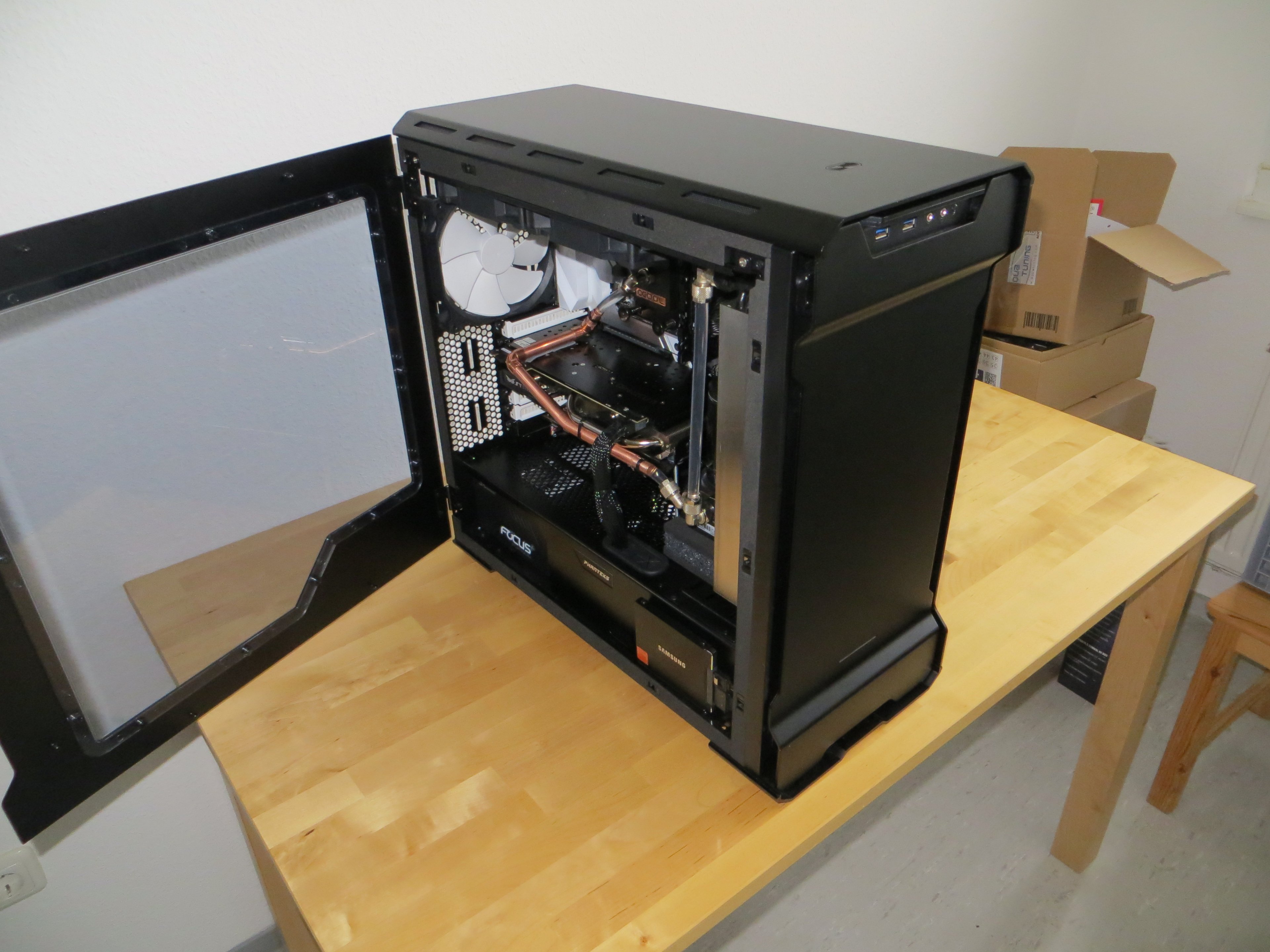

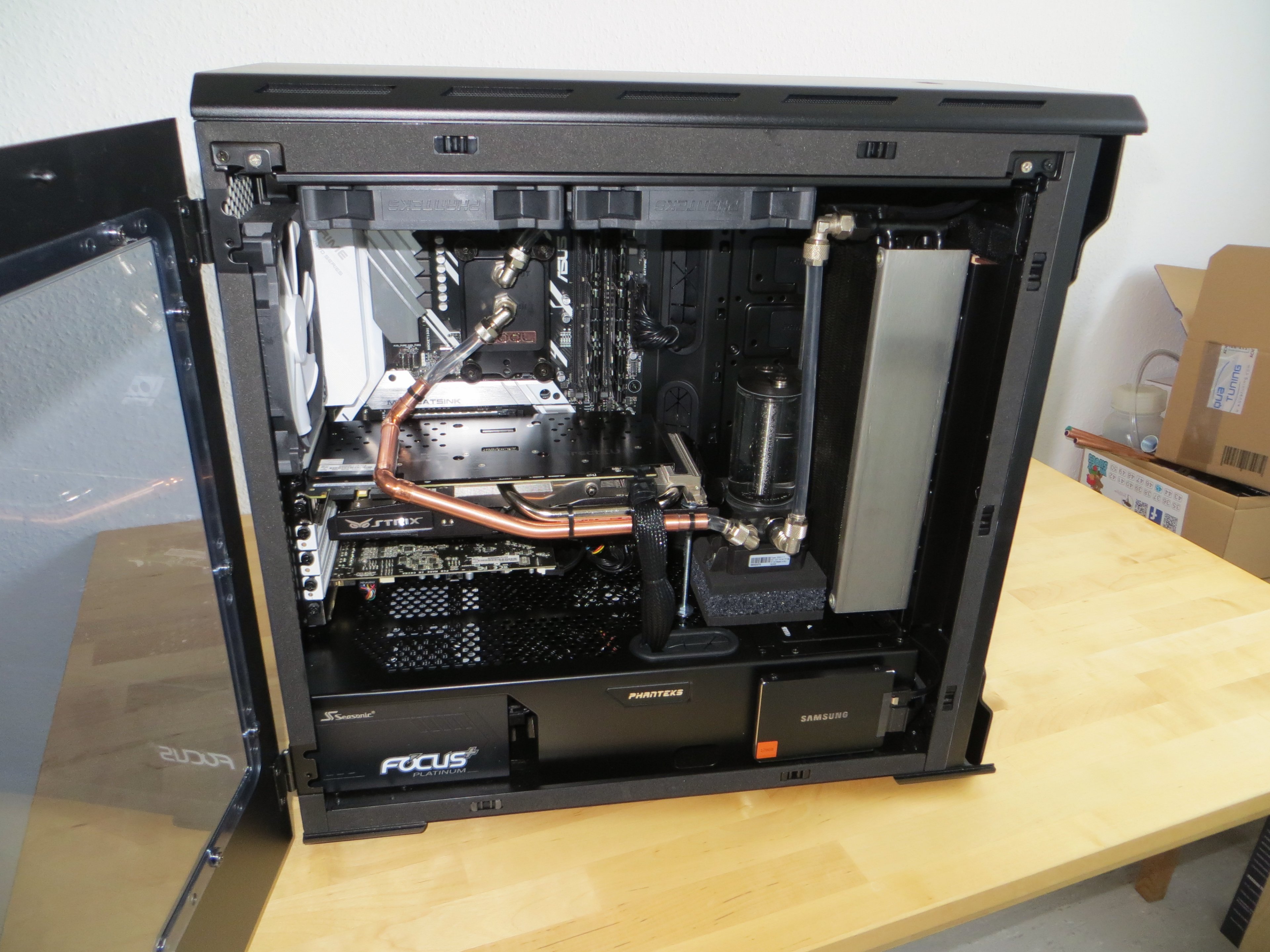

Ich melde mich auch mal mit einen update. Ich hab es endlich geschafft die Wakü fertig zu kriegen. Hat ja nur fast 3 Monate gedauert, glaube Ich werde so langsam alt.
Den PC hatte Ich im Dezember schon zusammengeschraubt nur dann halt erstmal mit dem mitgelieferten Brüllwürfel betrieben. Es ist jetzt auch erstmal nur ein kleiner Ryzen 2600@4Ghz geworden mit den Hintergrund Gedanken im Sommer dann auf die neue Generation aufzurüsten.

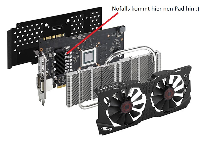

Da Core Temp nicht mehr lief hab Ich dann hwinfo installiert und dort fast einen Herzinfarkt bekommen, bei meiner Graka (gtx 970 strix) wurde bei leichten OC 115° VRM Temperatur angezeigt…. Früher hab Ich nur die gpu Temperatur mit dem afterburner überwacht und die war immer so bei 70°.
Naja Ich wollte ja eh basteln und so hatte Ich ein würdiges Ziel gefunden. War dann am Überlegen ob Ich die Grafikkarte komplett unter Wasser setzte aber einen Kühler der auch die VRM kühlt wäre einfach zu teuer gekommen und hätte Sich bei der alten Karten nicht wirklich gelohnt. Und der Radi wäre dann wohl an seine Grenze gestoßen und hätte noch einen kaufen müssen.

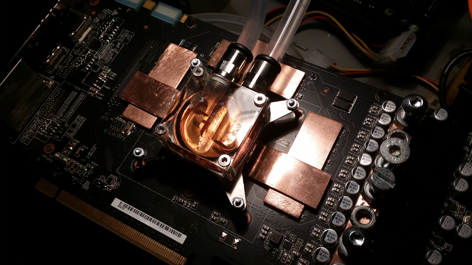

Ohne viele Worte habe die Grafikkarte zum Hybriden umgebaut. Dazu hab dort wo die VRM sitzen zwischen pcb und backplate ein Wärmeleitpad platziert und dann auf der anderen Seiten ein Kupferrohr und Wärmeleitpad. Da die Grafikkarte so eine schön zugängliche Heatpipe hat, hat die auch noch ein bisschen Kupferrohr abgekommen :) Wollte mal testen ob es was bringt einen Heatpipe aktiv zu kühlen. Desweiteren hab Ich die Grafikkarte noch mit ner Gewindestange abgestützt da sie schon vorher schief hing und mir das nie so richtig gefallen hat.
Wegen der Heatpipe Kühlung, kurz und knapp ja es bringt ein bisschen was. Und meine Grafikkarte ist früher immer ins Power Limit geraten und konnte nie den Takt halten. Konnte Ich nie so ganz verstehen da Ich nur leicht übertaktet hatte (110% Power Limit + ~ 100Mhz gpu) und trotzdem lief die Karte die meiste Zeit bei ~1100Mhz mit dem angezeigten Limit.
Jetzt hält die Karte dauerhaft 1450Mhz und die Temperaturen sind trotz höheren Takt niedriger. Bei ungefähr gleicher Lüfter Geschwindigkeit: Gpu 67° nachher 62° (-5°), Heatpipe 57° nachher 50° (-7°), VRM 113° nachher 95° (-18°)

-Den alten Cpu Kühler konnte Ich nicht benutzen da die neuen Boards keine Durchgangslöcher mehr haben sondern Gewinde. Metrische wären ja nicht schlimm aber Amerikanische „6-32“ da hätten mich alleine die Gewindestangen mit Muttern ~15€ gekostet und das hat sich nicht für den alten Kühler gelohnt. Naja aufbohren wollte Ich die jetzt auch nicht wegen der Garantie ;) Also ist es jetzt doch der XP3 Light geworden.
-Mein alter Radi wollte Ich eigentlich oben einbauen, musste Ich aber dann vorne einbauen da er für oben einfach zu fett ist. Mit Lüfter wäre Ich gefühlt auf Cpu höhe gekommen. Vorne ist zwar nicht so toll weil er jetzt die warme Luft reinblässt aber egal.
-Hab mir doch das Shoggy-Sandwich geholt da die mitgelieferte Pumpen Platte wieder Amerikanische Gewinde hatte und Ich neue Löcher im Gehäuse bohren müsste. (Wieder der fette Radi)
In Kombination mit den Power poweradjust ist die Pumpe jetzt wirklich unhörbar. Weiß gar nicht wie Ich das früher bei 12V ausgehalten habe, jetzt läuft Sie auf 6V und Ich höhere nichts.
-Schläuche sind es leider PVC Schläuche 10/8 geworden, da Aquatuning bei der Bestellung PUR als vorrätig angezeigt hatte aber dann auf einmal nicht Lieferbar waren und Sie mir keinen Termin nennen konnte. Generell hat sich die Bestellung bei der Firma ziemlich in die Länge gezogen hab glaube 2 Wochen mit dem Support gekämpft und bin nicht sehr zufrieden mit denen.
Hoffe nur die PVC Schläuche schleimen meine Kühlung nicht zu.

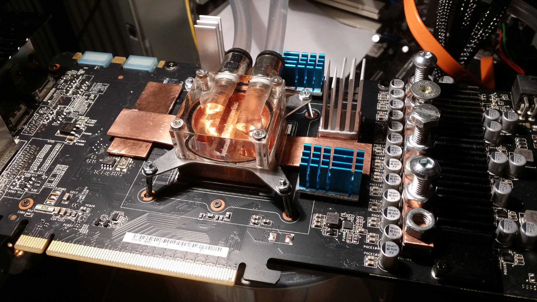

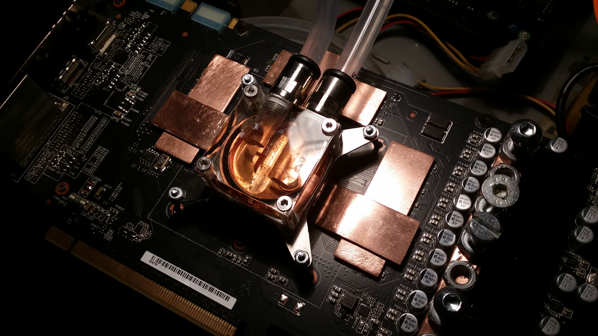

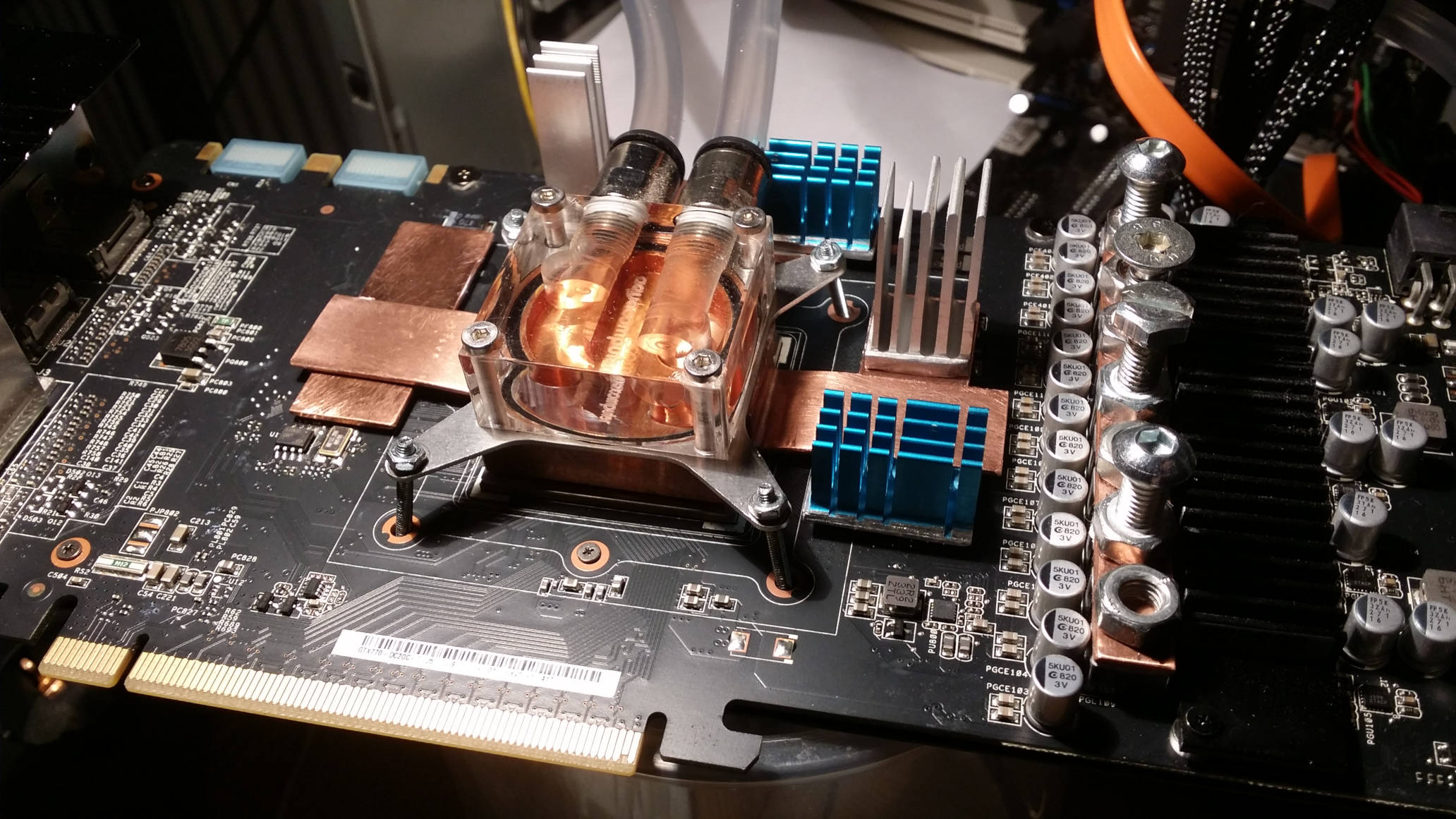

Die Hitze der VRMs kann man auch recht gut (zusätzlich) aus den Spulen ziehen (sind in den grauen Kästchen neben den Kondensatoren vergossen). Ich habe einen Heatspreader und Metall (Schrauben/Muttern.. was da war) drauf gesetzt und die ganze Geschichte mit einem 80er Lüfter (auf 5V) angepustet, damit die Luft nicht steht. Geht nicht über 70°C.
Reaktionen: hugo1985
Gut zu wissen und sehr schöne Bastellösung mit den Schrauben. Könnte die Spulen Ideal mit dem Kühlkörper der Karte verbinden.
Aber so lang mein VRM unter 100° bleibt werde Ich aber erstmal nichts mehr dran ändern. Das der nachtteil an der Wakü, mal eben schnell ausbauen ist nicht. Aber die Dinger dürfen ja heiß werden laut Asus bis 110° ka. warum meine so heiß wurden aber es war ein bekanntes Problem mit den Strix 970 Karten das die VRM sehr warm werden. Hab Ich natürlich irgendwie überlesen :) Zum Glück gab es ja das Power Limit „throttling“ und Ich wollt schon ein Mod Bios installieren um ein höheres Power Limit zu kriegen :smokin:.
Die Idee mit der Kupferleitung finde ich tatsächlich ziemlich lustig. Da hätten sich dann an der Schnittstelle fast Fittings für Hardtubes abgeboten ;)
Gerne hätte ich die Komplette Verschlauchung durch Kupferrohre ersetz aber dann hätte Ich aber viel Genauer arbeiten müssen und dafür fehlt mir das passende Werkzeug. Deswegen lieber ein 10er Rohr in das 12er geschoben und als „Schlauchtülle“ benutzt :)
