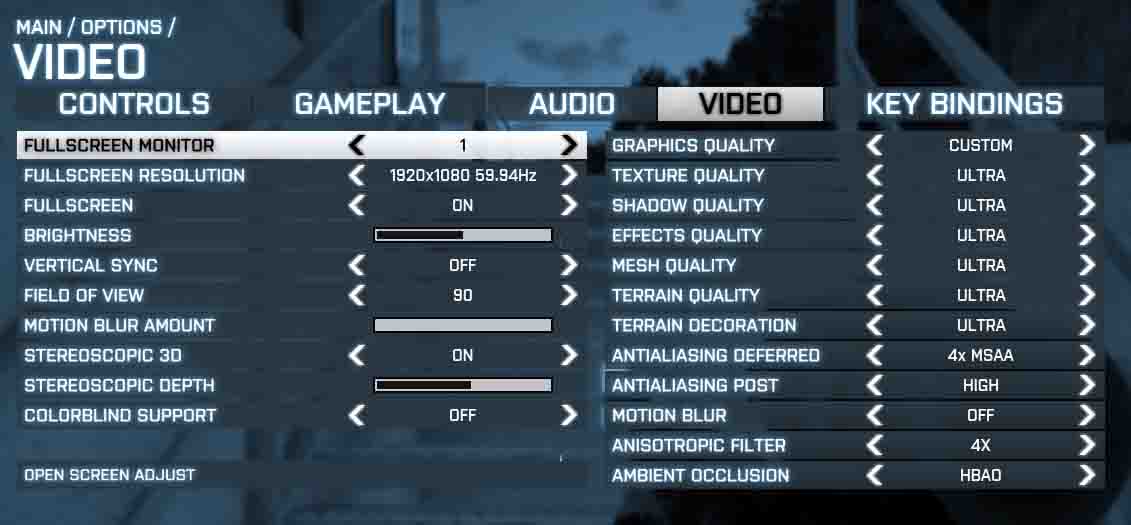

So, ich habe jetzt mal die Programme laufen lassen parallel zu BF3 (Settings im Anhang). (Bei Titanfall werden die Daten nicht eingeblendet)
Ich bekomme jetzt auf einmal 60fps es schwankt zwar zwischen 50-70fps aber das hängt davon ab was gerade passiert.
Meine CPU liegt bei ca. 50-60% (alle 8 Threads)
Meine GPU liegt durchgängig bei 99%
Wieso ich die Werte schreibe und nicht als Screenshot poste: Weil mir diese verzerrt/ angezeigt werden. (kaum leserlich auf einem SS)
Wenn Ihr genauere Daten sehen wollt müsste ich morgen noch mal in Ruhe gucken was ich bei den Programmen noch einstellen muss.
Aber ich denke das genannte sollte genügen.

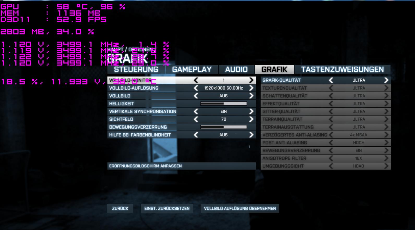

das genügt Hier :
Meine 660 GTX ist um 10 % schlechter als deine 7870 .
Jetzt kannst du vergleichen.
gruß tomtom
War abzusehen dass du im GPU-Limit steckst. Aber 50-70 fps bei deinen gewünschten einstellungen ist doch eigentlich okay oder?
Das stimmt natürlich. Ich weis nicht wieso aber ich hatte bevor ich den PC neu auf gesetzt hatte nur 30fps mit starken Einbrüchen. Ich werde die Tage mal sehen wie es bei den anderen spielen aussieht. (es könnte echt sein das ich einfach nur auf der Leitung stand als ich die Grafikeinstellungen für die Spiele getroffen habe und sie einfach zu hoch gewählt habe.
