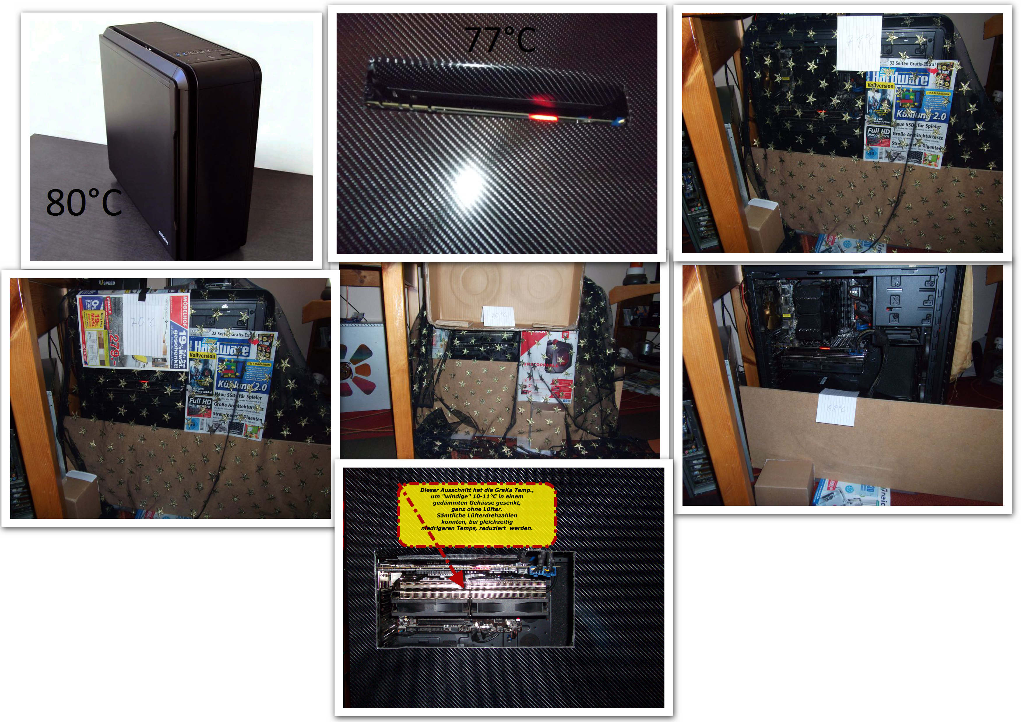

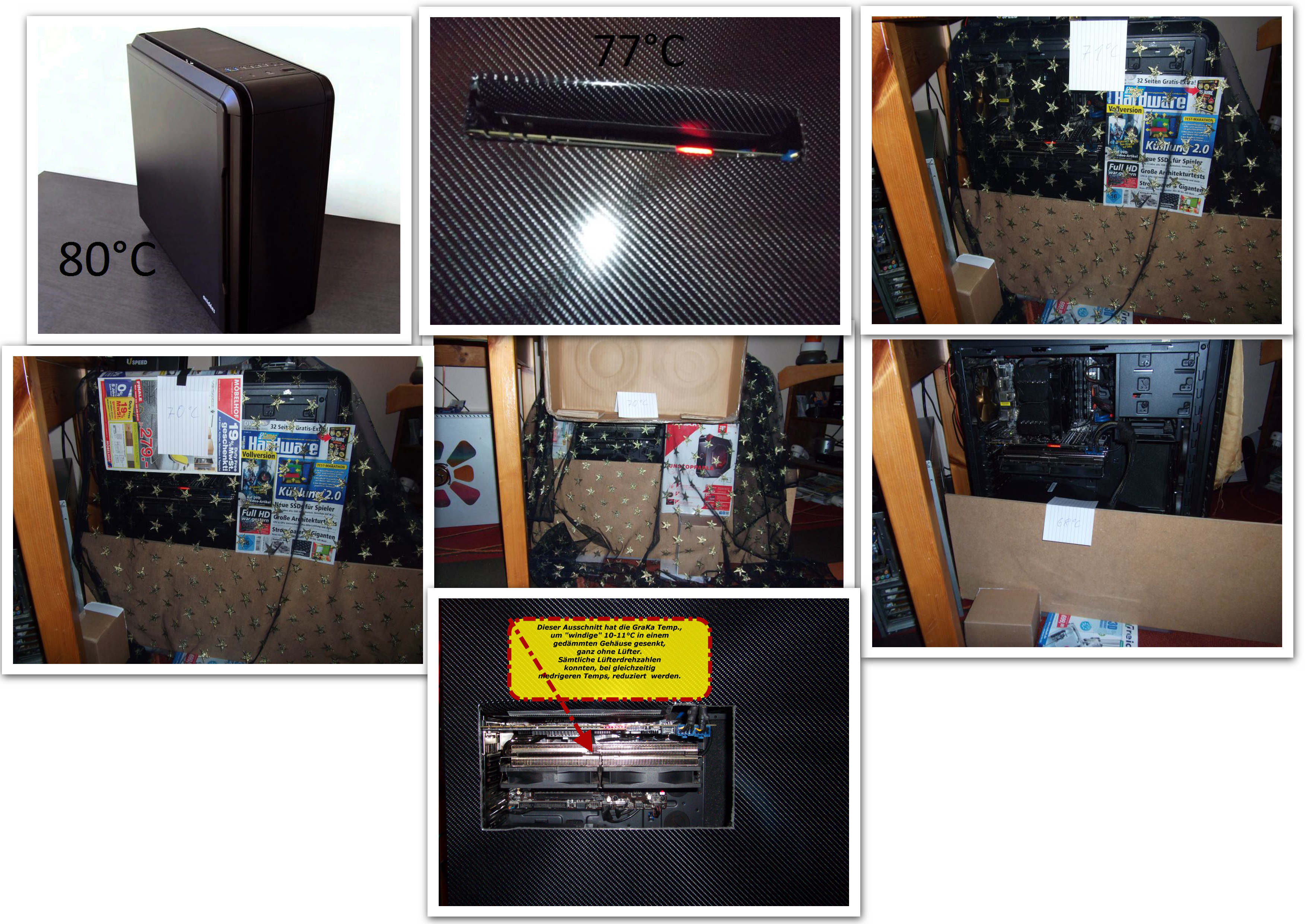

Flüssigmetall dürfte noch mal 3-4°C bringen. Allerdings brauchst du für die nächst Taktstufe Temps unter 50°C...... aber jetzt mal ehrlich, 12,5MHz sind den Scherz nicht mal ansatzweise Wert.
Und dann wäre noch dass:
Auch mit Morpheus, 1000RPM kühlen so gut wie vorher 1500RPM ..... die Gehäuselüfter haben nicht mal mehr einen Einfluss auf die Temp der GraKa und laufen immer auf Minimum.

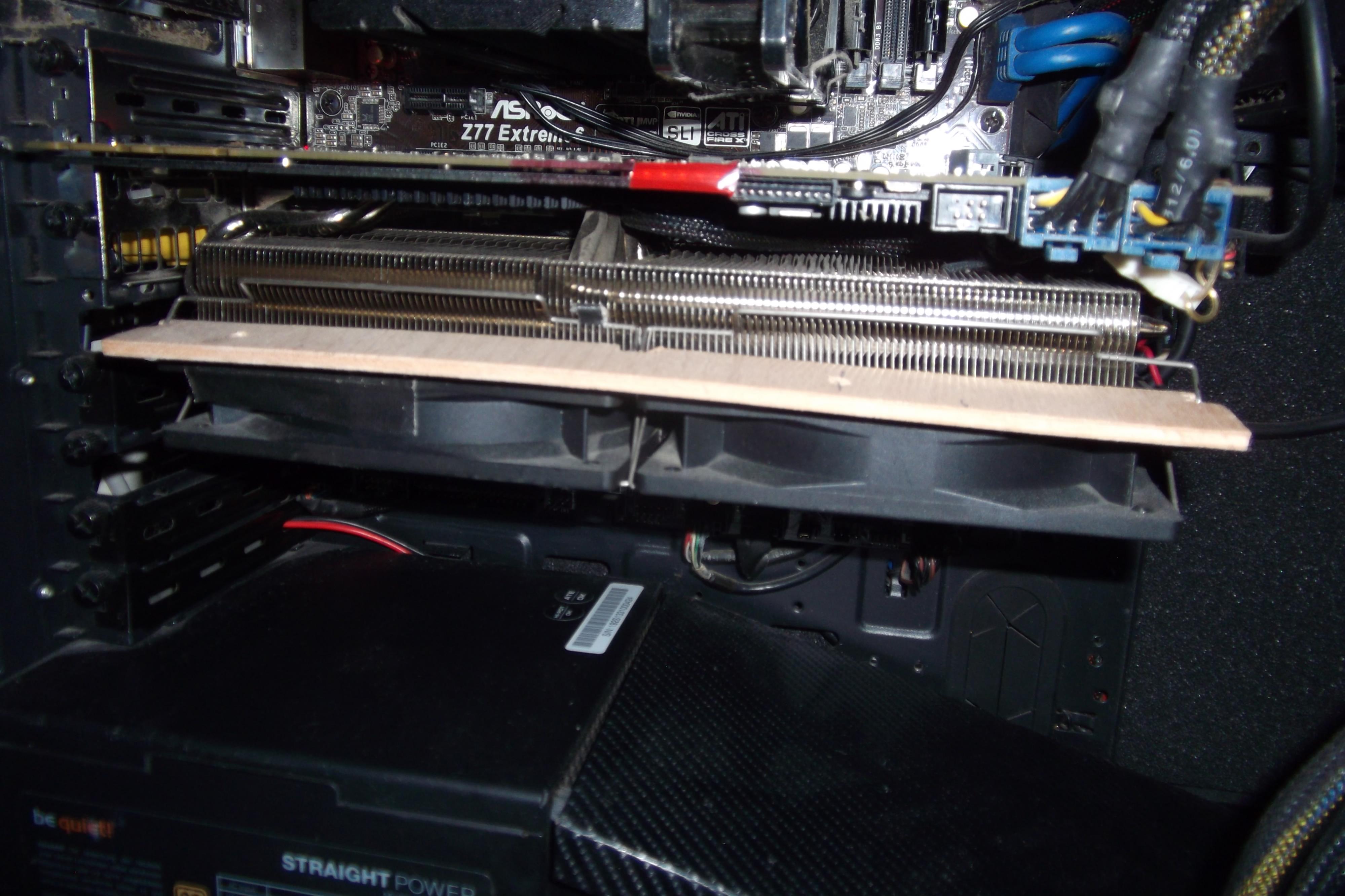

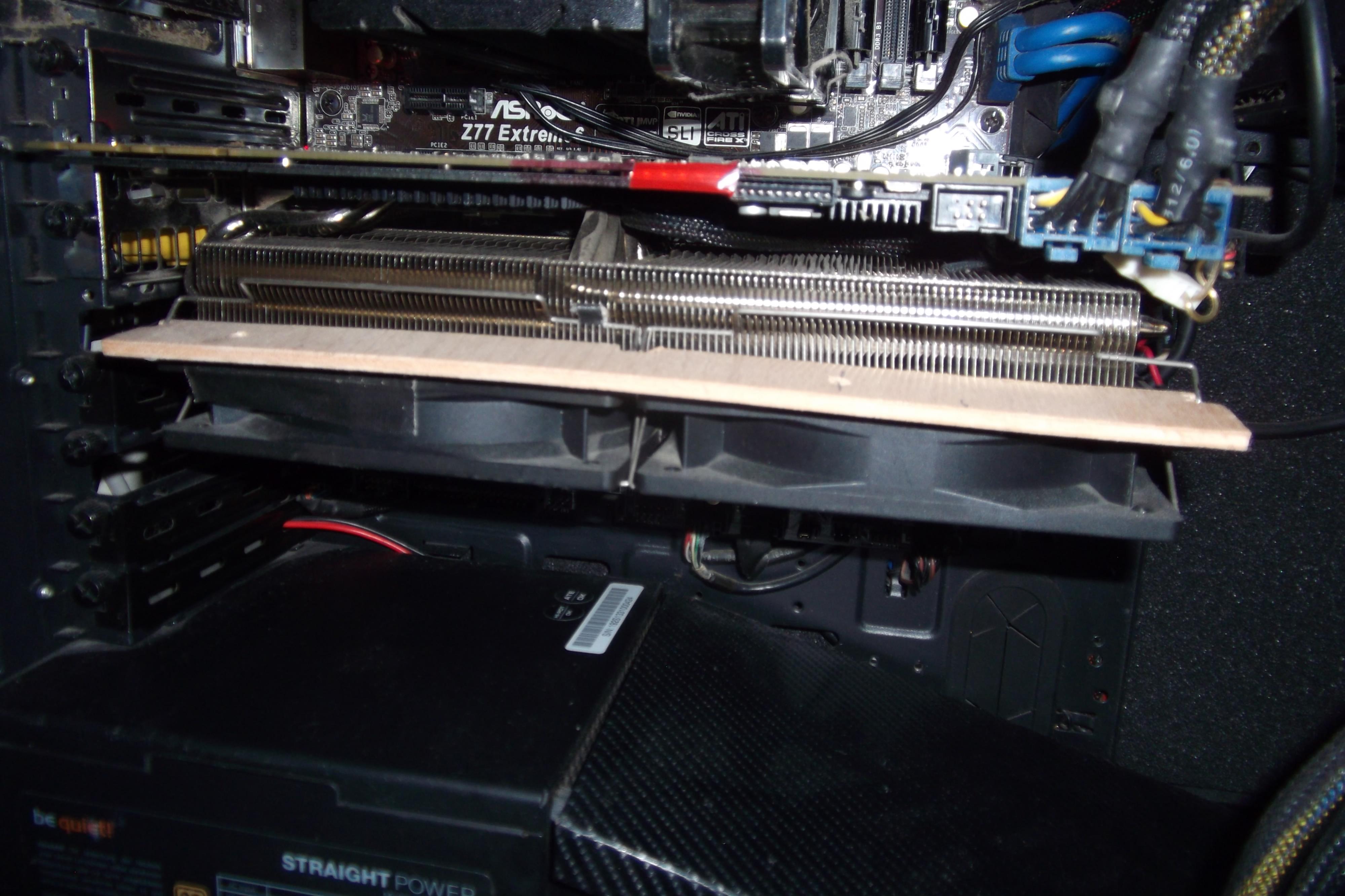

Und diese zwei Luftströme etwas zu trennen und Verwirbelungen zu minimieren hat nochmal 1°C gebracht. Ist einfach durch ein Stück Holz realisiert ;)
