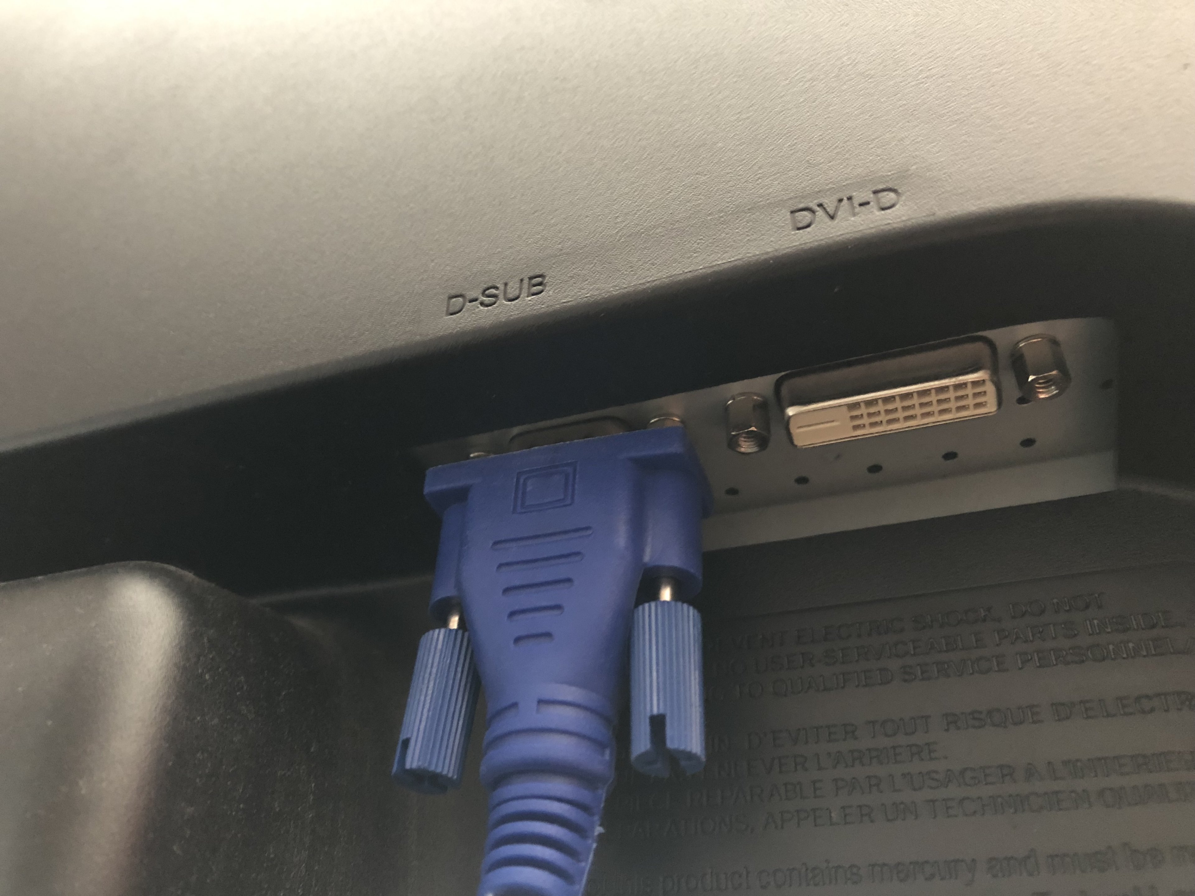

Hallo Leute,
Statusupdate :-)
habe die GPU Verlängerungen eingestöpselt. GPU läuft. Nächstes Problem bemerkt ^^
Mein Bildschirm funkt nicht, weil ich es damals bei der GTX 970 direkt angeschlossen hatte. Damals hat der normale Anschluss beim Motherboard auch nicht geklappt.
Jetzt wo ich die neue GPU Vega 56 habe kann ich meinen Bildschirm nicht mehr anstecken ,weil der Bildschirm keinen HDMI Anschluss hat und die Vega 56 anscheinend nur Hdmi und 3 display ports.
Muss ich mir jetzt einen neuen Bildschirm kaufen? Finanziell wäre es für mich kein Problem aber es wäre Schade um meinen derzeitigen Bildschirm welcher noch gut läuft.
Könnt ihr mir auch sagen welche Kabel ich brauche - denke das hdmi wird nur für Fernseher gedacht sein oder?

bobvader schrieb:Jetzt wo ich die neue GPU Vega 56 habe kann ich meinen Bildschirm nicht mehr anstecken ,weil dieser keinen HDMI Anschluss hat.
Könnte vllt. mit einem hdmi->dvi adapter funktionieren.

hey,
mein Bildschirm hat einen DVI-D und D-SUB Anschluss. Da es jetzt doch DVI-D ist, muss ich ein anderes Kabel kaufen oder geht es mit dem Display Port zu DVI Kabel
wie dieses hier:
Rankie Verbindungskabel, DisplayPort auf DVI, Vergoldet 1080P DisplayPort DP auf DVI Kabel, 1,8m https://www.amazon.de/dp/B01KANYY8U/ref=cm_sw_r_cp_api_i_lgy1Cb30Y692W
so viele verschiedene Stecker - ein Wahnsinn ^^
Danke - LG

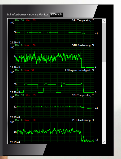

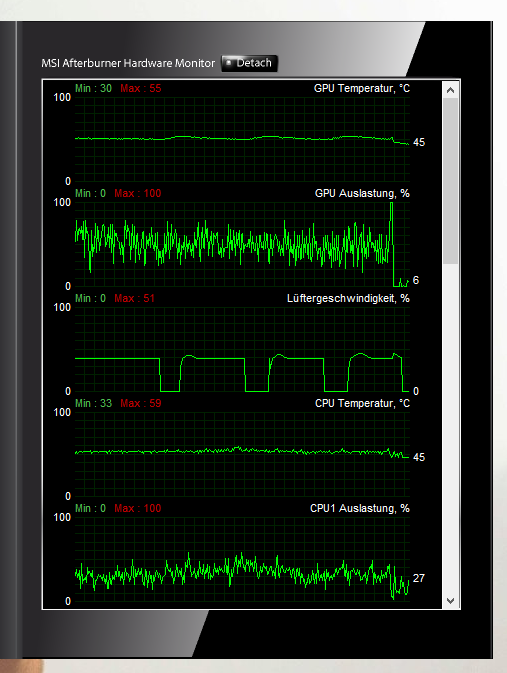

Anbei noch Screens von den Afterburner Daten nach dem Crash - volt und ticks (glaub das heißt so

Evtl. reicht es auch erstmal den Afterburner nicht zu starten bzw. Start mit Windows deaktivieren.
Wenn dann der Fehler noch auftritt den älteren Treiber probieren und dann mal sehen was passiert.

jo - das Afterburner ausschalten hat geholfen - jedenfalls bei den Blackscreens die random auftreten - danke dafür
mir ist nur wieder etwas anderes aufgefallen - dies ist mir bis jetzt erst 3 mal passiert aber auch nur weil ich extra darauf geschaut habe, dass es nicht passiert - nämlich wenn ich gerade zocke und ich habe meine Kopfhörer auf und ich merke, dass meine Lautsprecher auch angesteckt sind - habe ich diese meistens um Strom zu sparen ausgesteckt - und manchmal wenn ich diesen austecke wird mein Bildschirm schwarz - ein Freund hat mir gesagt, dass mein Spiel auch crashed - der Unterschied zum anderen Problem, welches wir hoffentlich jetzt gelöst haben, ist, dass der schwarze Bildschirm nicht wieder aktiviert - erst wenn ich meinen PC resete
es ist echt merkwürdig - ich dachte es wird dann wohl etwas mit der Strom Spannung oder so zutun haben - das das mein Netzteil überlastet oder so und meine GPU indirekt betrifft. Ich bin kein Fachmann ^^ aber anders kann ich es jedenfall mir nicht zudammenreimen...
derzeit stecke ich halt bei der Stromversorgung während ich zocke nix aus und ein damit das nicht passiert xD
danke und LG
