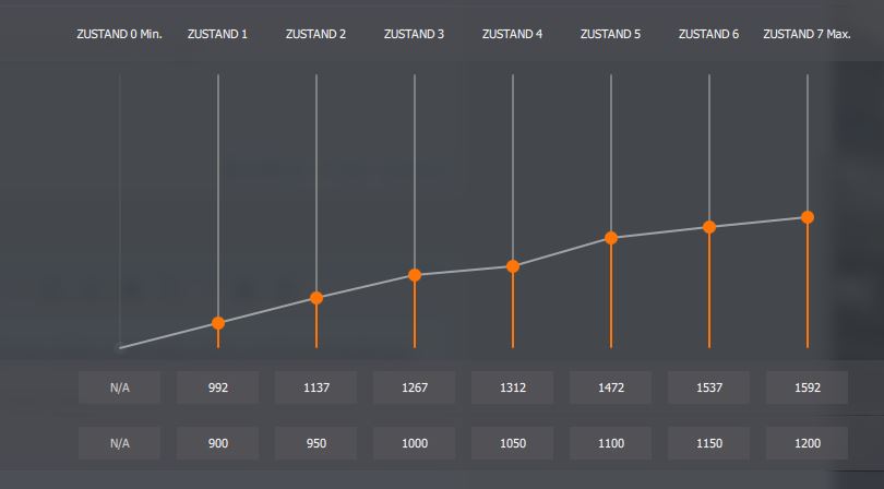

Dies sind die Standardeinstellungen im Treiber:
767226

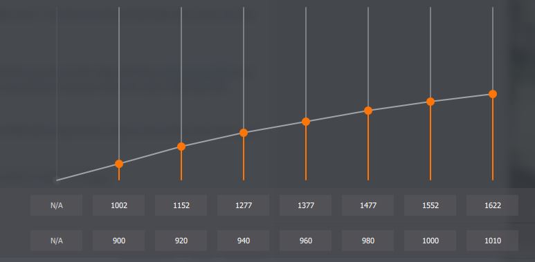

Dies sind meine OC- und Undervolting-Einstellungen.
767227
Zusätzlich beim OC+UV noch Speicher von 800MHz auf 950MHz und Power-Target auf +50% gesetzt.
Ich bin also mit der Spannung (Edit: im höchsten State (P7)) von 1200mV runter auf 1010mV bei gleichzeitig +30MHz Ziel für den Boost-Takt.
So bleibe ich bei unter 200W Leistungsaufnahme aber habe ca. 15% mehr Performance, da eben die durch die niedrigere Spannungsaufnahme weniger Wärme entsteht und somit die Karte höher taktet.
Die +50% Power-Target mögen hier komisch klingen. Bei Werkseinstellungen geht die Leistungsaufnahme dann auch auf ca. ~270W (eben 50% über den Standard 180W), aber durch Undervolting +50% in Kombination nutzt die Vega dies gar nicht. Die +50% ist aber nötig damit der höhere Boosttakt bei Undervolting auch funktioniert.

Superposition 1080p Extreme:
Standard: 1410-1430MHz mit Schwankung bis max/min 1440/1395MHz, 180W, 4013 Score
OC+UV mit +50% Power-Target: 1545MHz +/-5Mhz, max. 185W, 4445 Score
gleiche Einstellungen, aber ohne Anhebung Power-Target: 1470-1550MHz, 180W, 4394 Score
Edit: Standard-Lauf war 800MHz Speicher, die anderen bei 950MHz
Mit meiner Einstellung, die max. 10W mehr zieht als Standard, habe ich also ca. 10% mehr Performance*.
Bei OC+UV ohne Power-Target-Anhebung wird zwar stellenweise der gleiche Boosttakt erreicht (ca. 1540-1550), aber wenn sie doch ins Power-Target läuft, dann drosselt sie eben. Deswegen die +50% einfach um Lastspitzen abdecken zu können, denn so hält die Vega absolut stabil ihren Takt bei mir.
*)der Superposition reagierte bei mir kaum auf den höheren Speichertakt, somit kann es auch noch stärker ausfallen in anderen Anwendungen bzw. Spielen.

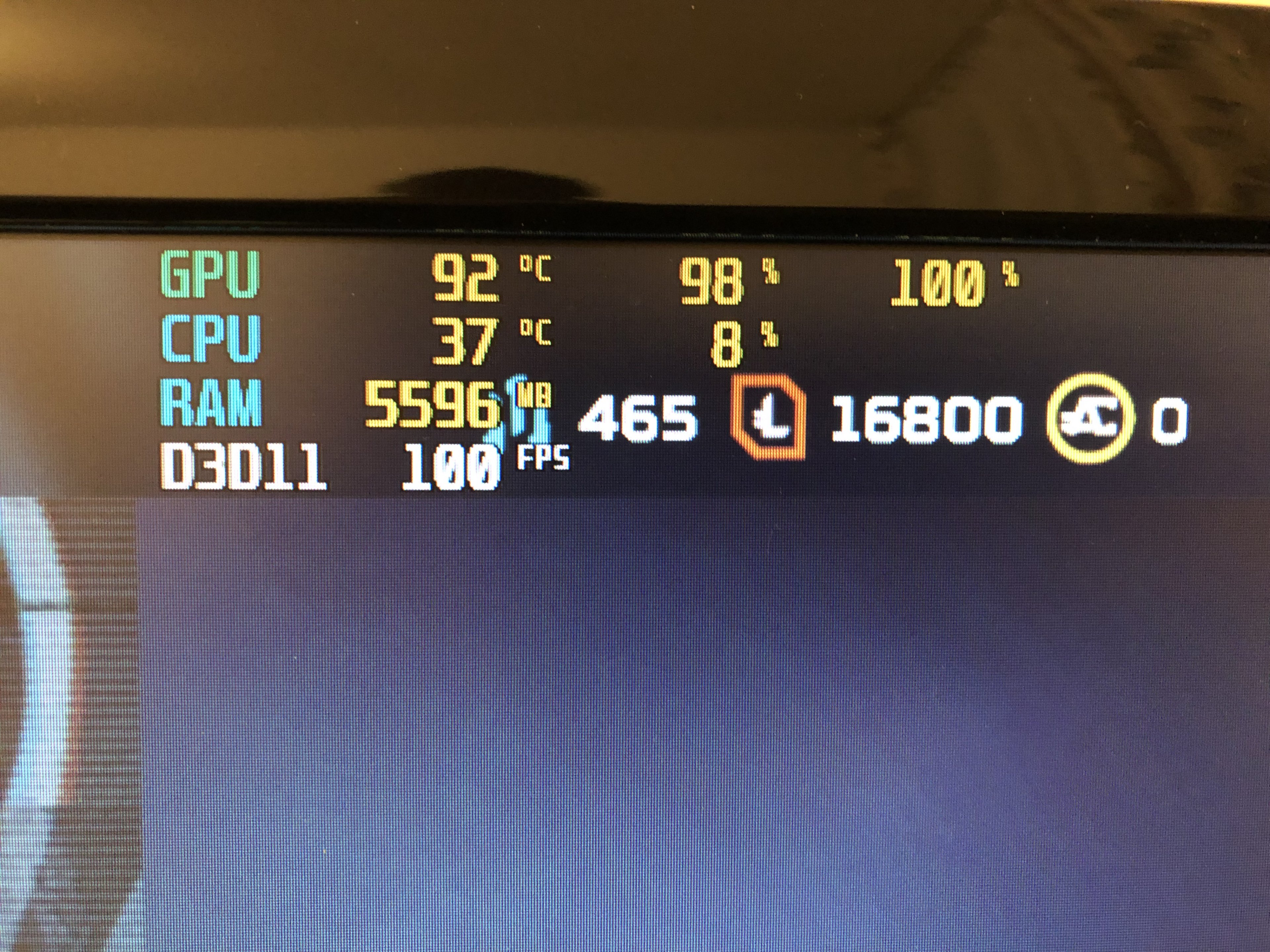

anbei mal ein Handyshot von meinen Afterburn Werten. Hier bin ich gerade nach einem Game Apex in die Lobby zurückgegangen. Bei einem Game wird die Grafikkarte schon nach einiger Zeit hot und der Ventilator muss 100% geben. Ich höre dann auch bisschen mehr Lärm also denke ich, dass dieser funktioniert. Während des Games startet meine Grafikkarte logischerweiße nicht so hot und wird aber nach 15 Minuten 90c. Meine CPU im Gegensatz ist während ich ingame bin bei 30-40% Auslastung.
Was meint ihr?
Haben die hohen Grad Werte für meine Grafikkarte mit meiner GPU zu tun oder eher mit dem Gehäuse, was ich jetzt nicht glaube und hoffe ^^
Damals als ich Witcher 3 (als es rauskam) gezockt habe hat alles toll funktioniert. 3-4 Jahre später hat es halt angefangen nicht mehr so gut zu laufen. Auch bei meinen 2ten Durchspielen von Witcher sind mir ungefähr 20 FPS flöten gegangen.

Spannender wäre das einblenden der Taktraten der GPU. Möglicherweise taktet diese runter.
Ist der Kühler mit Staub zu? Gehäuse seitdem es gut lief gewechselt?
Reaktionen: bobvader
okay - das mit den Taktraten muss ich schauen, dass ich die einblende und mal zocke.
Habe das Gehäuse und überall wo ich ohne ausbauen hin kam ausgeblasen bzw. weggesaugt. War aber auch nicht soo viel drin. Der deep silence 1 hat gute Filter und nein seit Anfang an das selbe Gehäuse.
Schau evtl. auch mal ob auch beide Lüfter der GraKa laufen. Ist zwar ungewöhnlich, aber evtl. ist einer Defekt.
Ich weiß zwar nicht mehr welche Temperatur meine alte 970 Strix erreichte, aber sicherlich waren es nicht mehr als 80°C bei max. Power Limit auf 105 im Afterburner und dabei blieb die GPU noch angenehm leise.
