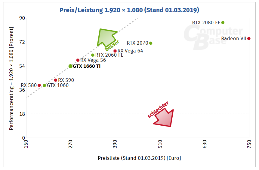

So - ich habe nun meine ganze Hardware Liste zusammengetragen.
Ich habe mir auch die Grafik angeschaut und schwanke zwischen den folgenden Grafikkarten:
766159
GTX1660ti
https://geizhals.at/?fs=GTX1660ti&in=
Kosten: ~300€
6GB Speicher
https://www.computerbase.de/artikel/grafikkarten/geforce-gtx-1660-ti-test.66789/
GTX1070
https://geizhals.at/?fs=gtx1070&in=
Kosten: ~400€ - 500€
https://www.cyberport.at/?DEEP=2E12-3D5&APID=294&STOREID=7
(könnte das "Werksseitig übertaktet" irgendein Problem für Hardware noobs darstellen?)
8GB Speicher
https://www.computerbase.de/artikel...-gtx-1070-partnerkarten-vergleich-test.56694/
https://www.computerbase.de/artikel/geforce-gtx-1070/
RTX2070
https://geizhals.at/?fs=rtx+2070&in=
Kosten: ~536€
https://www.cyberport.at/?DEEP=2E12-3JA&APID=294&STOREID=7
8GB Speicher
https://www.computerbase.de/artikel/geforce-rtx-2070/
Vega56
https://www.mylemon.at/artikel/msi/v368_005r/radeon-rx-vega-56-air.html
8GB Speicher
Jetzt müsste ich nur wissen ob diese Grafikkarten in meinen PC passen und mit der anderen Hardware funkt.
Was mich auch interessieren würde:
Welche Partner Grafikkarten findet ihr von den drei am Besten?
Was genau ist jetzt eigentlich der Unterschied zwischen GTX1070 und RTX2070 außer Ray Tracing?

Die 1070 ist aber eben ein Auslaufmodell und daher massiv zu teuer.
Die1660ti ist von der Rohleistung genauso schnell, hat aber halt nur 6GB RAM.
Reaktionen: AwesomSTUFF und vik131

die Vega56 saugt halt auch mehr Strom (210W glaub ich) - ist halt die Frage ob mein Netzteil 500W da Probleme macht - Wieviel verbraucht denn ungefähr so andere Hardware vom PC? Wieviel bleibt denn da noch über für die GPU?

Ich habe auch vor zwei Jahren den Sprung von einer GTX 970 auf eine GTX 1070 gemacht. Voll zufrieden, natürlich kann man nicht alles auf Ultra spielen, aber zu 90% geht alles ohne Probleme :D
Shaav schrieb:
Ich hätte eher was vom Kaliber einer RTX 2080/ Radeon VII vorgeschlagen. Die 1660Ti dürfte etwa gleichschnell sein wie die GTX 970
Hä? Die 1660Ti ist auf GTX 1070 Niveau, welche in etwa 980 Ti Niveau hat...
6% mehr Leistung ist bestimmt nicht erschlagen :). Falls Vega: Bitte nicht die Airboost, tut euch das nicht an. Dann lieber ein wenig mehr Geld für ne gute Costum ausgeben.
Und nein, auch die günstige Asus ist keine gute Custom.

xdave78 schrieb:
Nimm die 1660 und die 1070 (wird durch Vega56 erschlagen) raus und dann hast Du ne ordentliche Auswahl die die ganze Bandbreite abdeckt.

Mein NT hat 500W. Würde das ausreichen? In einem anderen Thread habe ich gelesen, dass die Vega Spitzen hat und es wurde gesagt, dass das 550W NT des dortigen TE auf Dauer Schaden nehmen könnte. Auf Geizhals steht, dass die Vega56 230W braucht. Overclocking tuhe ich ohnehin nicht.
Danke für die Antwort.
Ich wurde die Sapphire Nitro nehmen. Mit der Karte war es das dann allerdings mit einer günstigen Vega.
