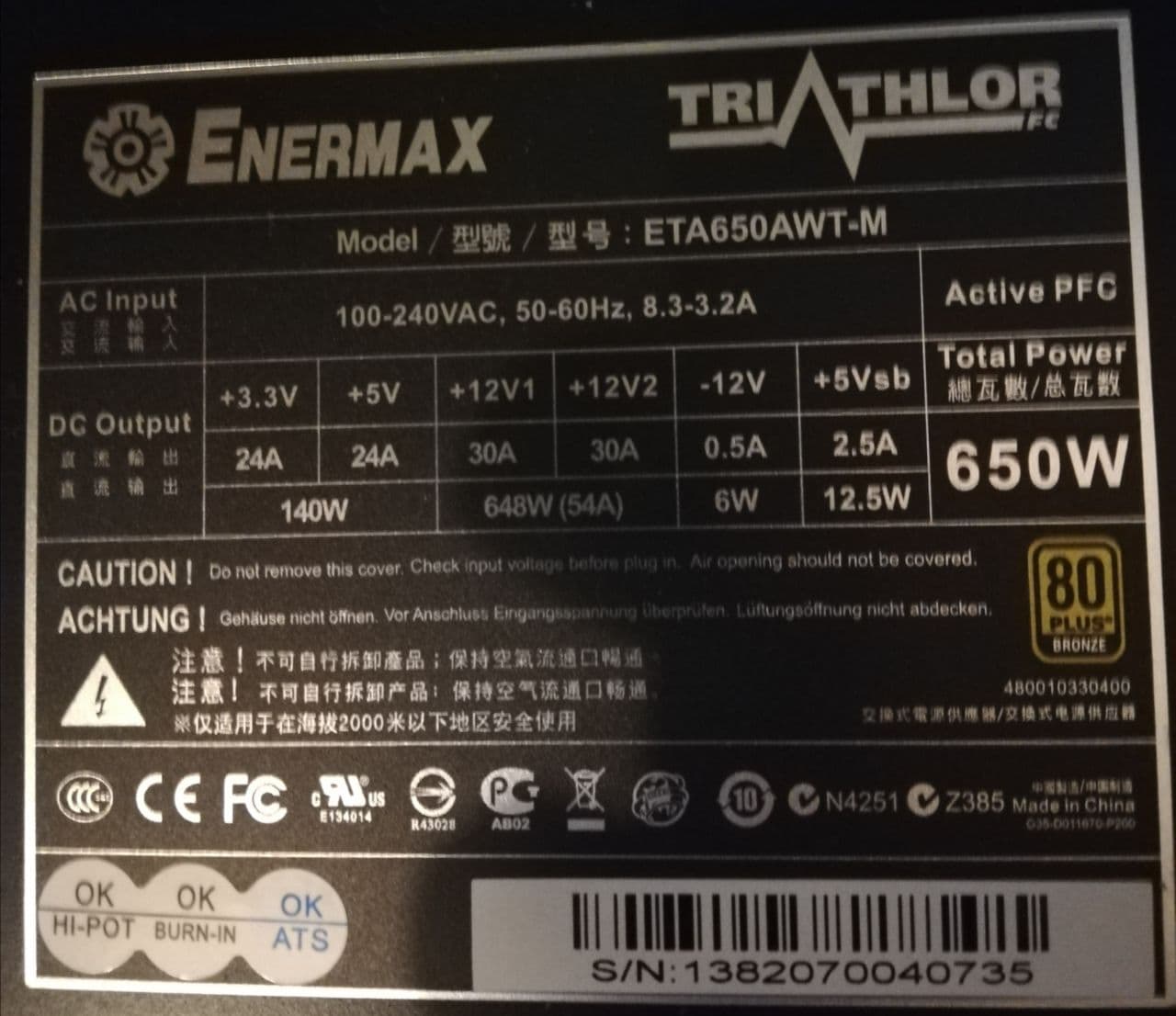

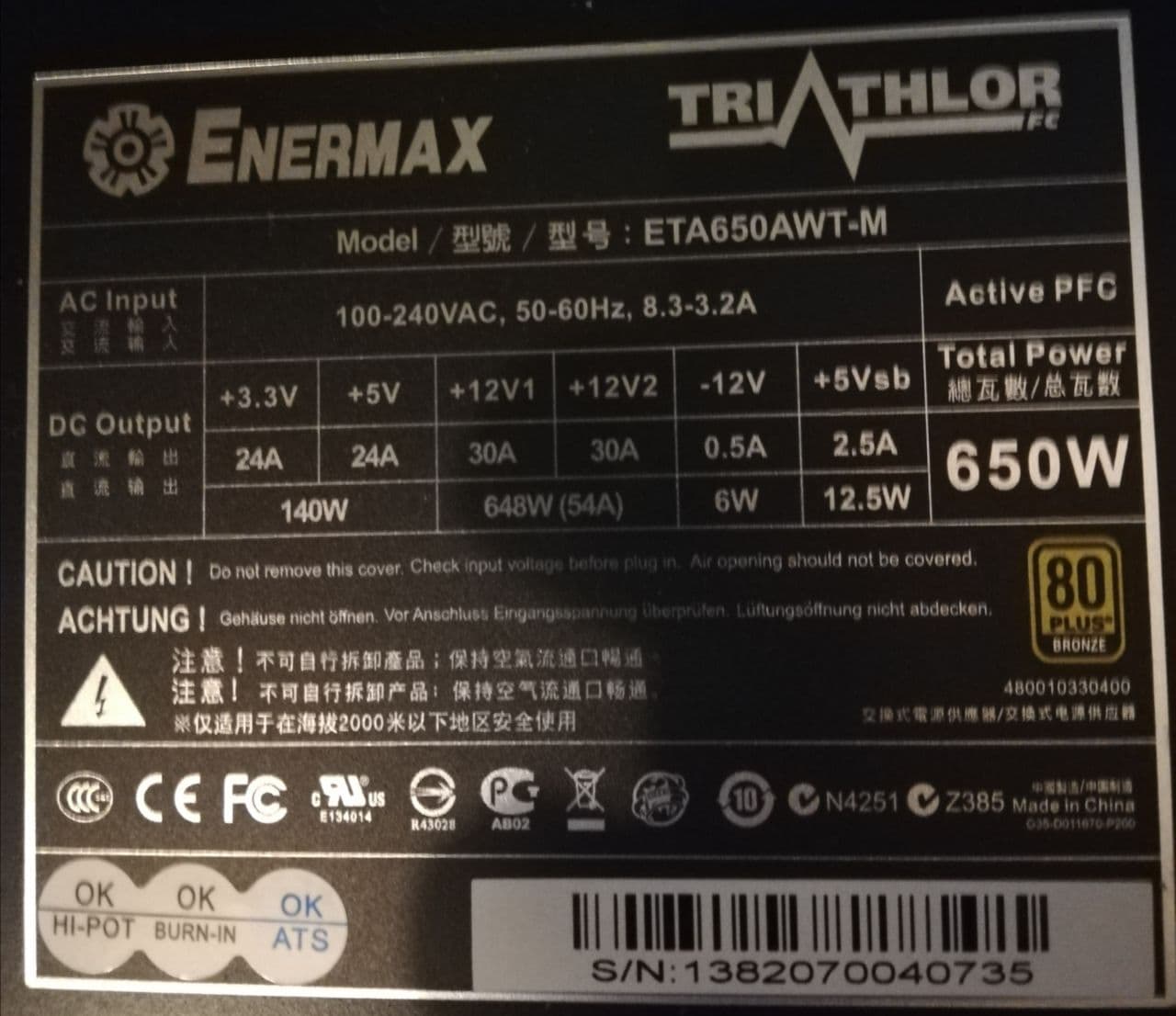

Das Netzteil - Enermax Active pfc 650W ( siehe Foto=

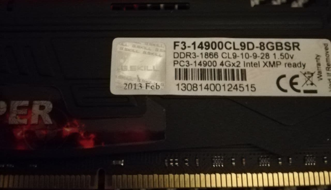

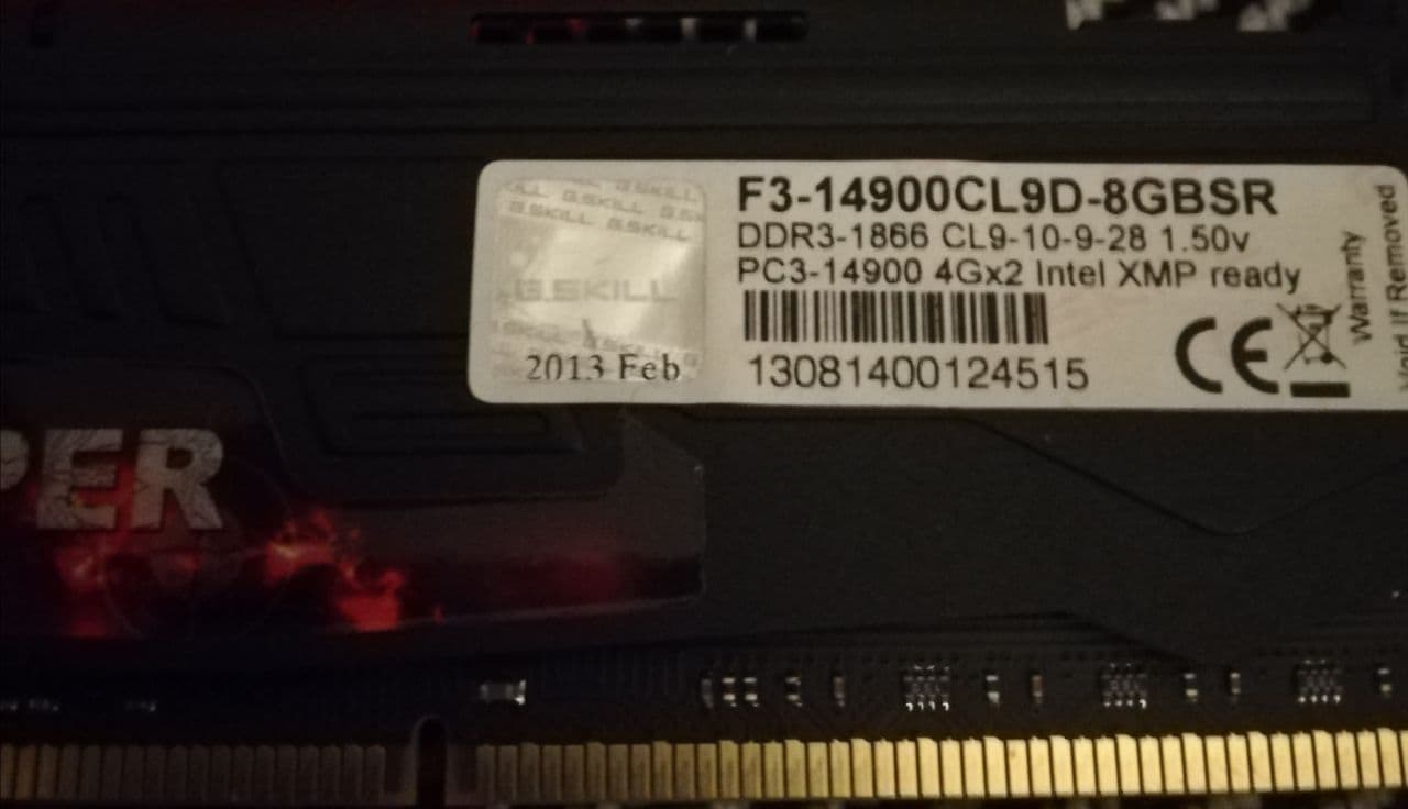

RAM - 4x 8GB DDR3 - im System werden nur 16GB angezeigt sehe ich (?) ( siehe Foto)
das ding ist über 9 jahre alt und hat sich seinen ruhestand verdient.
F3-14900CL9D-8GBSR ist ein 8GB-dualkit, wären demnach also 4x4GB.

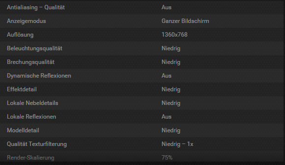

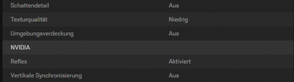

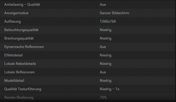

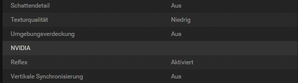

Hab mal die optimierte Spieleinstellung von Nvidia in den Anhang getan.
