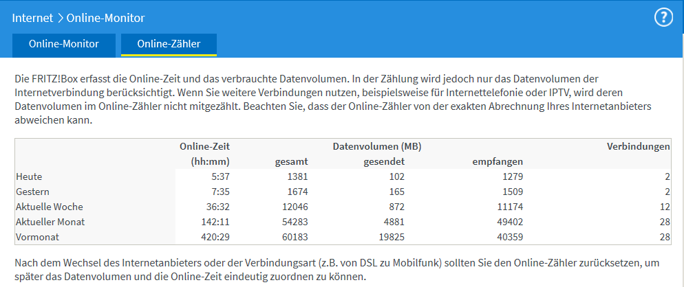

Upload volumen verdächtig hoch, was könnte der Grund sein?
5GB Upload ist doch völlig üblich. Der PC funkt ins Netz, Smartphone, Tablet etc. Pp.

Aber 170 MB/Pro Tag mit einem Win7 PC ist doch nicht normal, wenn man gar nichts Uploaded für gestern wurden mir auch 170 MB angezeigt?? Ich könnte mir das nur so erklären dass die Apps vom Handy massiv nach Hause telefonieren (bis gerstern hing das Handy ja noch am WLAN). Mal sehen wie das Heute dann wird.
Sachen die gefragt wurden:
  • Ja ich habe die App Instagramm auf dem Handy, share aber nicths. Schaue da 2-3 mal im Monat rein um mir Bilder von Freunden anzuschauen aber nicht Upzuloaden.
  • Ich weiß nicht was Update-sharing ist, da ich derzeit aber nur 1 Pc im Netzwerk habe und Win7 also nein (Ich gucke aber gleich nochmal)...
  • 0 Gaming kein Steam, Playstation whatever...
Wenn jetzt der Win7 Pc +1Handy 170 MB/Tag nach Hause telefoniert ist das vielleicht bei normaler Nutzung normal. ich lade aber nichts hoch. Da ist ja noch nicht mal mehr ein Telefon dran.

Die meisten Downloads passieren über TCP-Verbindungen, auch Websites und ähnliches. DIese TCP-Verbindungen haben jede Menge Overhead um die Kommunikation zu steuern. Dadurch dürfte der Großteils deines Uploads entstehen. 170MB am Tag klingt für mich absolut unspektakulär.
Reaktionen: chartmix, 0x8100, brainDotExe und eine weitere Person
Normaler Netzwerkverkehr hat schon Upload, das ist einfach notwendig und Grundlage der Netzwerktechnik. Die 5GB sind absolut normal und kein Grund zur Sorge, von bestimmten Photo-Synchronisierungen aufm Handy mal ganz zu schweigen. Du uploadest IMMER etwas, wenn du normal surfst, Videos schaust, und anderweitig im Internet unterwegs bist. Der Anteil ist nur wesentlich geringer als der Download.

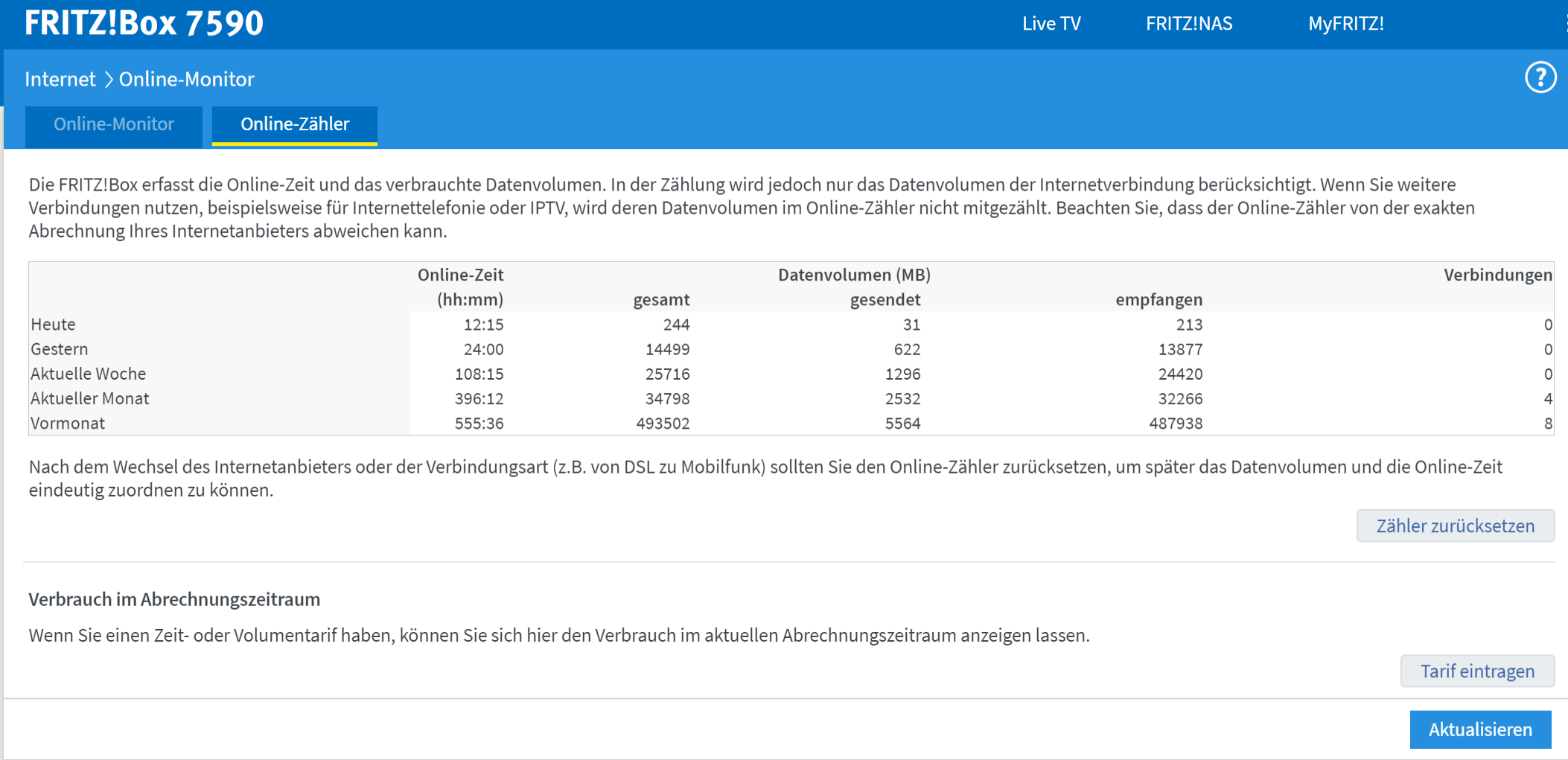

Ja da mach dir mal keine Sorgen. Das ist bei mir fast Identisch:
Sollten sich diese Werte mal vervielfachen, kann man ja mal so ein Programm wie "Malewarebytes" drüber laufen lassen.
Ja aber pass auf. Du hast 5,6GB upload bei 500GB Download. Das ist geradeeinmal 1%. Da würde ich mir auch keine Gedanken machen. Edit bei mir ist es im Verhältnis 8mal mehr

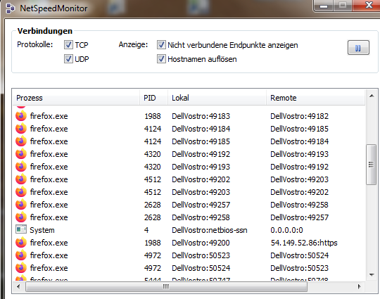

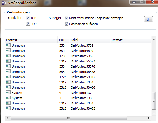

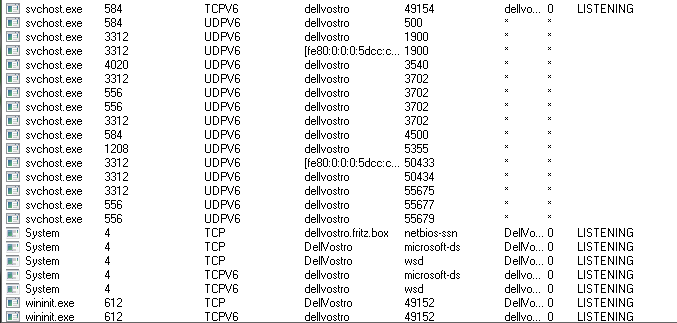

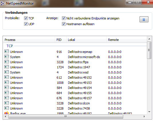

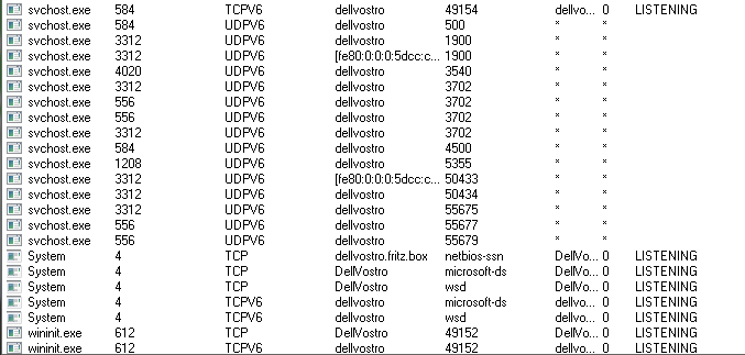

Habe das Tool NetspeedMonitor installiert. Was mir auffällt sind ziemlich unknown Verbindungen. Kennt sich da jemand mit aus? Dell Vostro ist den PC, den ich nutze...

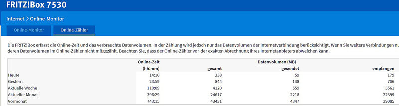

Würde sagen das passt. 10% vom Download ist nicht ungewöhnlich.
Mein letzter Monat:
Down: 584197MB
Up: 14779MB

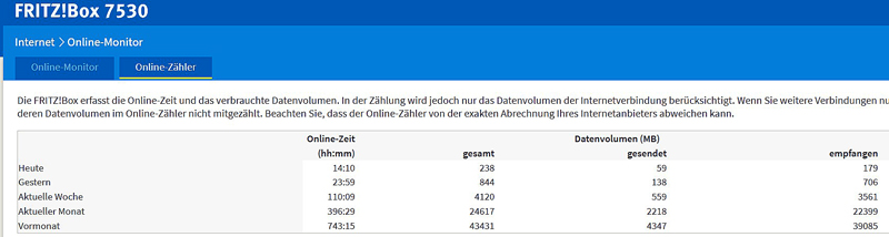

Wie fast alle schon schrieben...Alles normal. Hier mal ein Blick in das Geheimste meine Fritze. Bin nur "Normal User" ohne Cloud und Streaming.

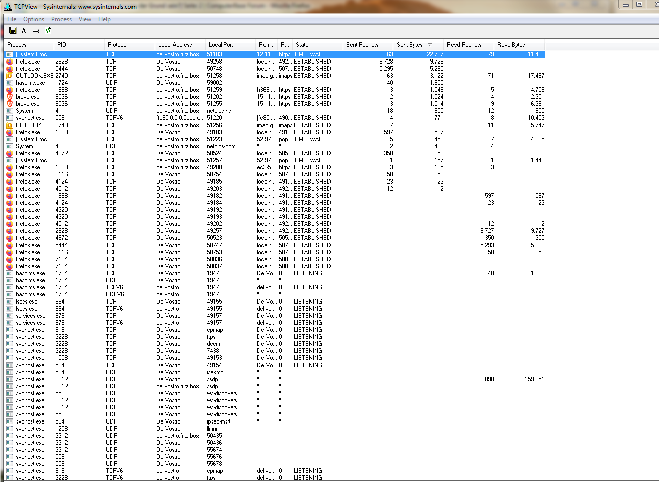

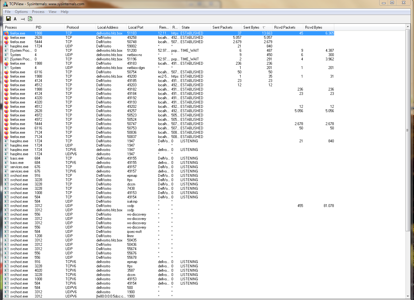

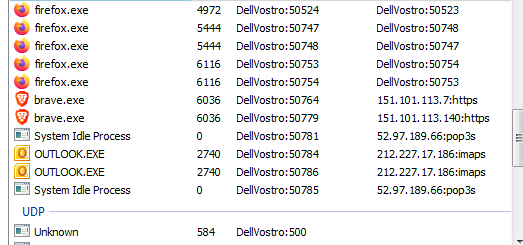

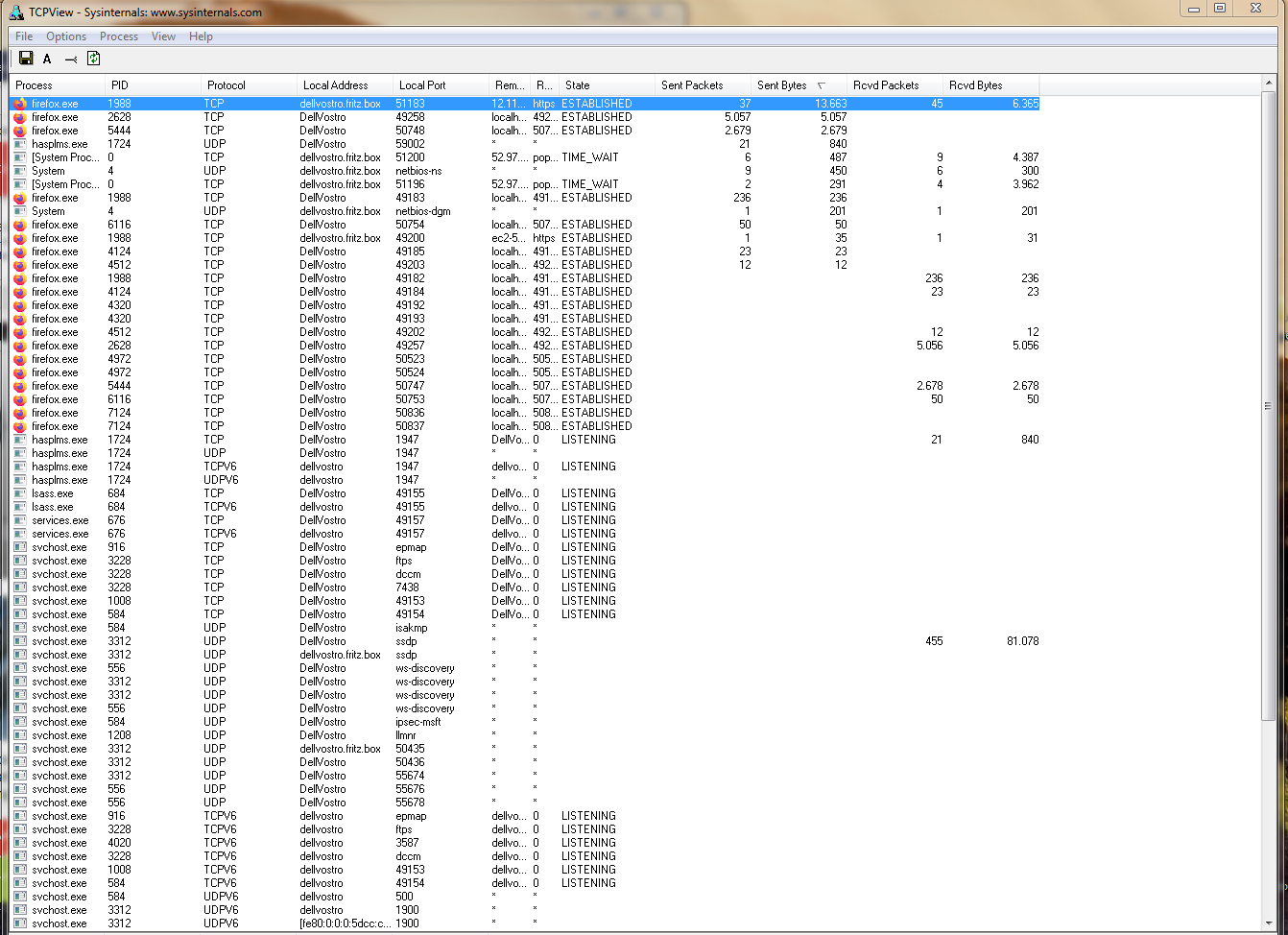

Zockermann schrieb:
Check doch einfach mal WAS genau da am Meisten uploaded :-)
https://docs.microsoft.com/en-us/sysinternals/downloads/tcpview
Hi Zockermann,

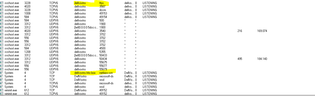

super tool danke!! Habe das mal absteigend nach sent bytes sortiert. Das ist aber schon ziemlicher Kleinkram mit paar Kilobyter hier und da damit lassen sich wohl kaum diese Upload-Zahlen erklären. Oder suchen wir nach was bestimmten? Edit: Der System Prozess am Anfang verbraucht mehr als FF und OUtlook zusammen, das sieht schon interessant aus.
Was mir etwas aufgefallen ist habe ich gelb markiert...

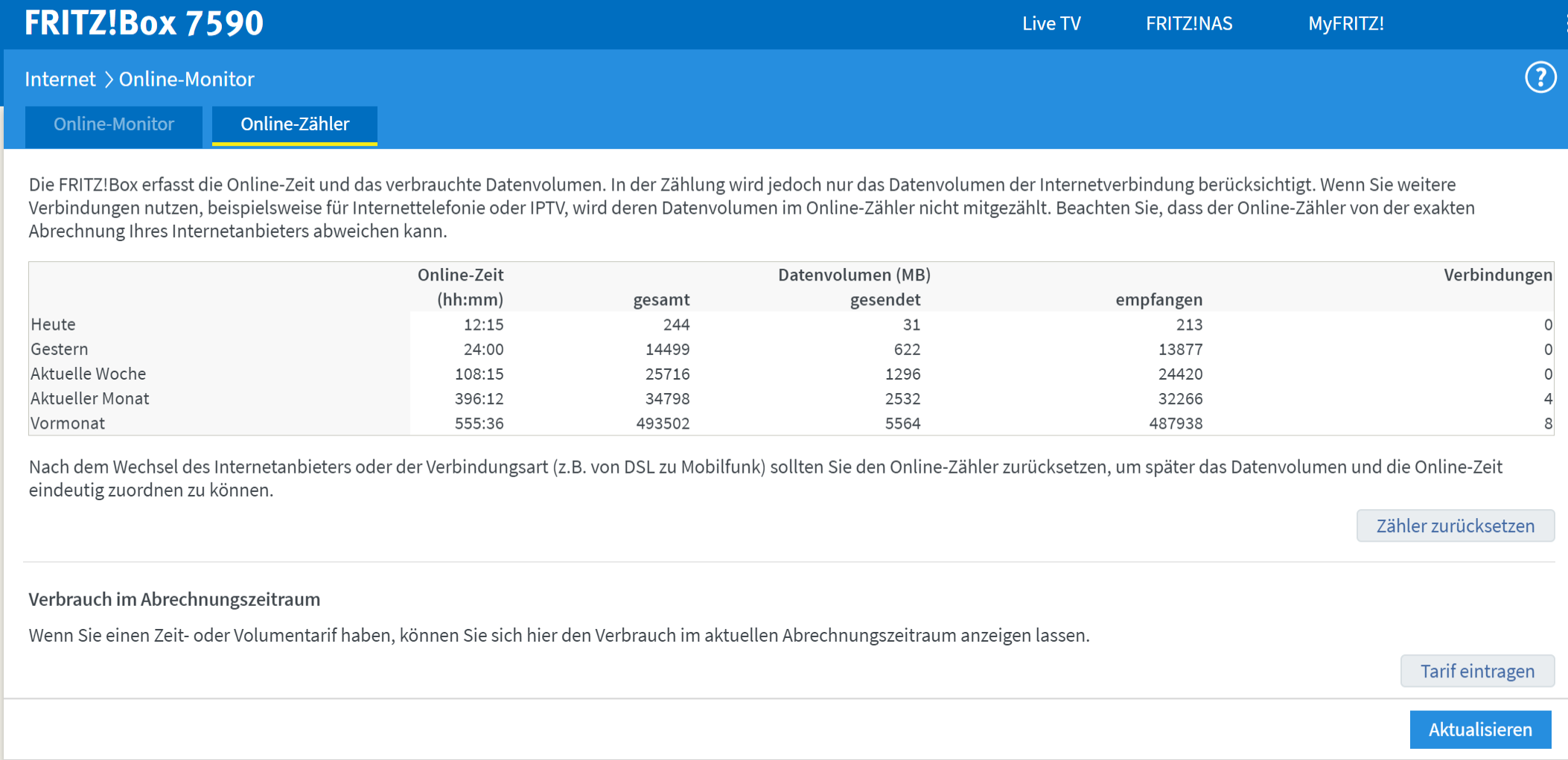

Wie sieht denn bei Dir das Nutzungsprofil aus, also:

OK, wenn "System Proc" den größten Upload erzeugt ist es recht schwierig den korrekten Urheber zu finden. Das kann alles sein was halt "dazu gehört"... Auch ein Trojaner der zB fleißig SPAM raushaut. Falls dir das keine Ruhe lässt hilft nur FORMAT C:\ !
22737 Byte sind 22 Kilobyte und 0,021 Megabyte. Also eine Datenmenge gegen 0. Lass es einfach mal 1-2 Tage lang laufen, dann kannst du mal nachsehen, welcher Prozess wieviel sendet.
@Zockermann too: Ja das ist ja genau das Problem: der mit TCPView erklärbare Anteil am gesamt trafic ist praktisch 0. Mir ist auch aufgefallen woran das liegt: TCPView zeigt nur aktuell laufende Verbindungen, wird eine Verbindung geschlossen blinkt sie kurz rot auf und dann ist sie weg. Das is tnatürlich nicht so sinnvoll. Also falls noch jemand ein Tool weiß das lückenlos aufzeichnet und den traffic gleich den Prozessen/Programmen zuordnet, das wäre super interessant für mich.

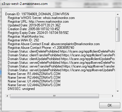

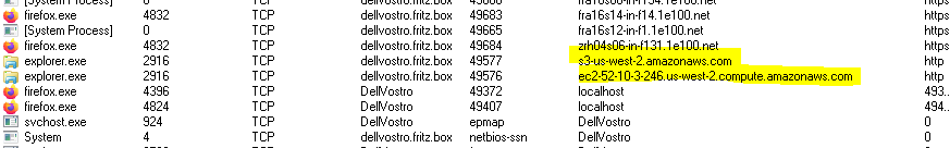

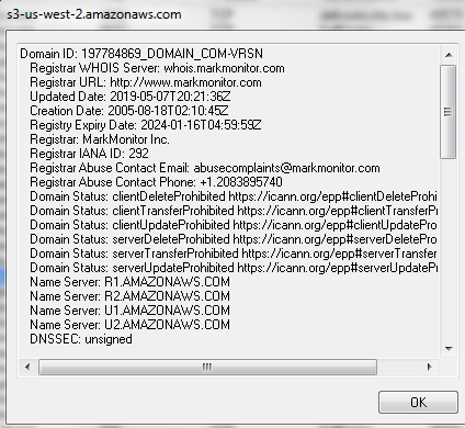

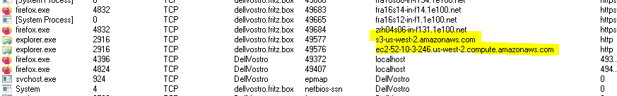

Mir sind nämlich noch weitere Ungereimtheiten aufgefallen, einige Verbindungen sehen echt merkwürdig aus. Ist es bei euch auch so, dass der explorer eine Verbindung zu aws hält (Zur Erinnerung Win 7 64-bit)?? Google hat dazu nichts richtig gefunden:
Edit: Die Whois-Abfrage ergibt ein Unternehmen namens MarkMonitor, das "Brand protection" anbietet:
Auch falls das kein Trojaner sein sollte frage ich mich langsam ob "mein" Computer eigentlich nur noch geliehen ist von den Software Unternehmen wie Microsoft...
Hast du NetSpeedMonitor installiert? ec2-52-10-3-246.us-west-2.compute.amazonaws.com hostet auch die Webseite des Autors: http://www.floriangilles.com/
s3-us-west-2.amazonaws.com ist ein generischer Endpunkt für S3-Buckets (AWS Datenspeicher). Da es der gleiche Prozess und die gleiche Region (us-west-2) ist, vermutlich auch von NetSpeedMonitor.
Die Labor und vor allem Inhaus Firmwares zeigen schon mal einen hohen Upload auf.
Hi ja Du liegst richtig ich habe NetSpeedMonitor installiert um den Traffic mir anzusehen. Macht das irgendeinen Sinn. Ich misstraue NetSpeedMonitor nicht wirklich, aber warum verbindet sich das Programm via "explorer" mit einem Server?? Das wirkt so als ob es sich irgendwie tarnen wollte.
