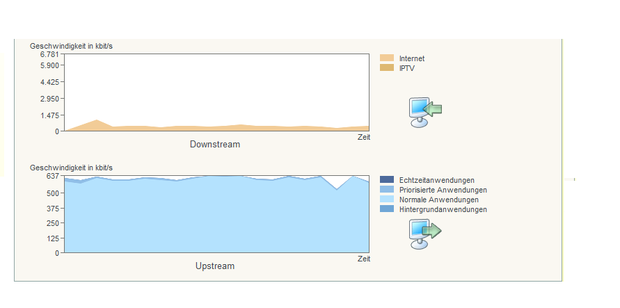

beobachte nun schon seit 1-2 Wochen eine extreme Uploadrate bei meiner Fritzbox. Das Problem ist, dass dies auch im absoluten Ruhemodus passiert, d.h. ich zock nicht, uploade nichts (bewusst) etc.
Konnte noch nicht herausfinden was dies auslöst, es hält manchmal nur 1-2 Minuten an, dann wieder eine halbe Stunde durchgängig und gelegentlich bin ich auch am Abend komplett davon verschont. Dachte auch erst an Schadsoftware, habe aber schon sämtliches Zeugs durchlaufen lassen, ohne Ergebnis. Kann das auch direkt an der Fritzbox liegen? Firmsoftware ist aktuell.
Jemand vielleicht einen Tipp?

zeigt mir das mehr als der ressourcenmanager? der kann mir den mega up auch nicht erklären :(
netlimiter sollte dir genau so viel wie der ressourcenmanager zeigen, evtl biss schöner dargestellt. Aber mitschneiden auf der Fritzbox sollte dir, wie Peacemaker_bin schon sagt, genau sagen wo der traffic her kommt. auf dem Gerät kannst du dann gucken warum so viel traffic verursacht wird. VOIP wie derChemnitzer meint kann auch sehr viel Upload generieren. da gibts aber noch hundert andere sachen, wie dropbox oä. musst einfach rausfinden wer den traffic erzeugt.

also VoiceIP wird in der Fritzbox als "echtzeitanwendung" und anderer farbe dargstellt. der volle upload soll ja von einer normalen Anwendung kommen, wofür das auch immer steht. Dropbox nutz ich nicht. Mal schauen ob die Aufzeichnung was bringt :/.

Sehr hoch. Greife mit deinem Handy auf die Fritzbox zu (es sollte kein Rechner angeschaltet sein). Wenn kein Traffic sichtbar ist, dann kannst du alle Rechner nach und nach zuschalten und via Handy kontrollieren wann und ob der Upload ansteigt.
Hast du den betreffenden Rechner identifiziert würde es sich anbieten den neu aufsetzen.

hab mein PC neu aufgesetzt und das Problem ist wieder da.. ich versteh es einfach nicht? Upload max.!
