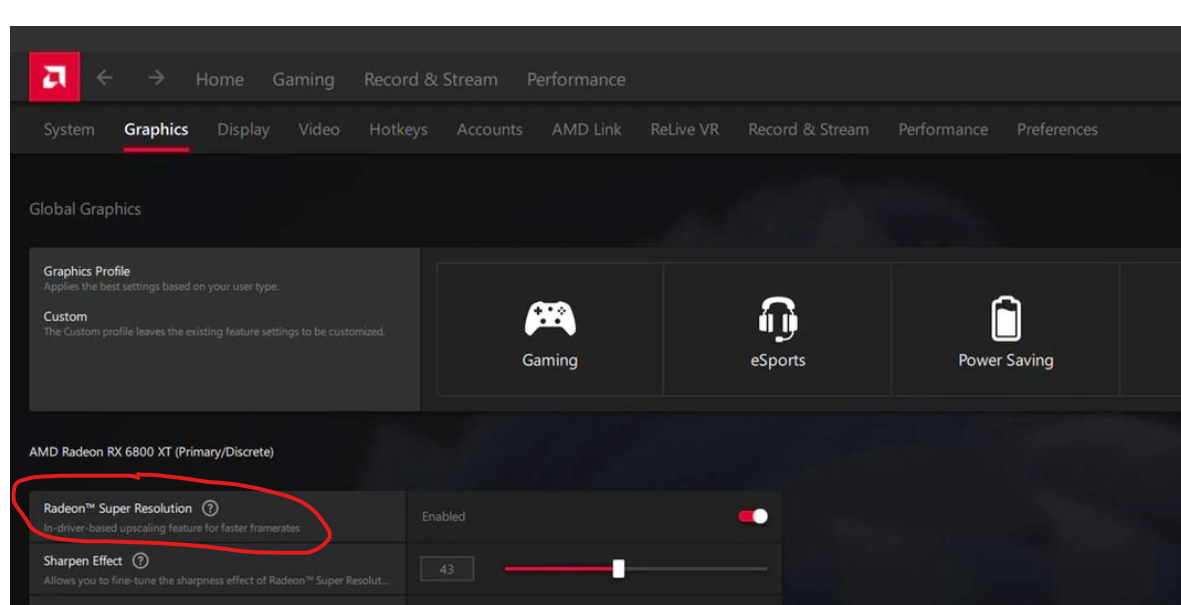

in ein paar Videos auf Youtube wird es allerdings auch manchmal anders erklärt.
im WIndows die Native auflösung, im Treiber das Super Resolution auswählen.
und im Spiel eine "niedrigere Auflösung" wählen.
der Treiber skaliert das dann hoch auf die native auflösung..
das mein ich. (Ist kein Bild von mir).

Entschuldigung ich habe Radeon Super Resolution mit Virtual Super Resolution verwechselt.
RSR geht ab der 6000er Reihe und ermöglicht in jedem Spiel Upscaling.
Der Unterschied zu FSR (FidelityFX Super Resolution) ist, dass FSR vom Entwickler auf Spiele angepasst ist und z.B. HUD und Menü knackscharf sind, weil dort nicht gescaled werden muss.
Also wenn es geht immer FSR nutzen.
Ansonsten kannst du es auch jederzeit mit RSR probieren und schauen ob die das Ergebnis zusagt.
