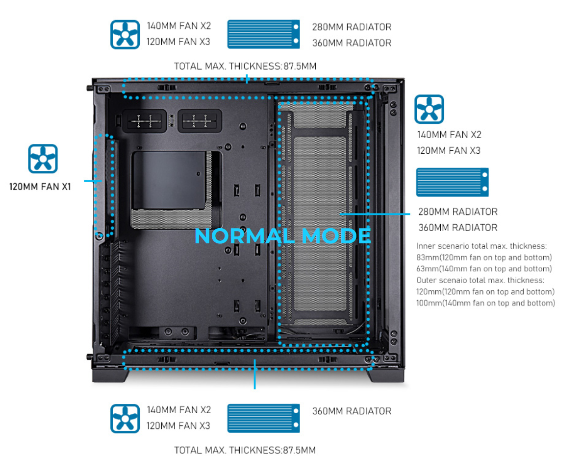

1. passen in das Gehäuse überhaupt gleichzeitig drei 360mm Radis mit 60mm Tiefe (einer entweder seitlich oder frontal hinterm Mesh-Modul)
2. brauche ich überhaupt 60mm tiefe Radis in Anbetracht, dass ich wahrscheinlich nur einen Push-Betrieb anvisiere
3. brauche ich überhaupt drei 360er Radis für niedrige Lüfterdrehzahlen und "guten" Temps

Wenn ich dieses Foto richtig interpretiere, wirst du bei dem vertikalen Radiator keinen 60er reinbekommen, wenn die anderen beiden 360er sind:
Weil ich gehe davon aus, dass total max thickness sich auf Radi+Lüfter bezieht. Wenn dann nur 83mm Platz sind, sind 60+25mm nunmal drüber.
Aber ich bin mir auch nicht so sicher, ob 60er Radis so mega sind mit nur Push ODER Pull.
Normale 45er sind wahrscheinlich sinnvoller imho.
Ansonsten spricht ja nix gegen möglichst viel Kühlfläche.

Ich vermute dass beim Outer Scenario gemeint ist, dass man den Radi in die Kammer des Netzteils baut und damit gar nicht in die Hauptkammer reinragt.
Die weitere Frage beim vertikalen Radi ist, ob man an seine Position einfach Lüfter einsetzt und den Radi dann frontal verbaut an die Mesh-Front. Aber dazu habe ich keine Dimensionsangaben gefunden beim Zubehör. Ich vermute aber, dass der Platz nicht reicht bei Betrachtung der ooberen und unteren Lufteinlässe des Gehäuses.
Wären drei 360er mit 45mm Tiefe dann nach deiner Meinung ausreichend um "leise" im Push-Betrieb 500W weg zu kühlen mit diesem Gehäuse?

Da du ja keine Push/Pull Belüftung nimmst, würde dir der 60mm Radiator mWn auch keinen signifikanten Vorteil bringen. Die Luft zum Wärmeabtransport muss ja auch die Fläche durchlaufen. Je länger die Engstelle ist, desto mehr Druck brauchst du. Ich selbst hab dazu jetzt keine Tests gemacht, aber von dem was ich immer gelesen habe, hast du von dem 60er nicht den großen Mehrwert. Also ist nicht die Frage:
Nö, aber die brauchts ja auch nicht. 45er oder gar nur 30er (unten und oben dann mit Push-Pull) wären zweckmäßiger.

Also 3x 60er Radiatoren geht nicht und braucht es auch nicht. 3x 45er könnten sich ausgehen, aber ebenfalls nicht nötig.
Leise im O11 ist schon möglich, sofern Vollausbau, nur wird es dann halt möglicherweise etwas heißer.
Das stimmt mich schon mal zuversichtlich, dass sich eure Aussagen zu den Radis überschneiden.
Was würdet ihr machen? Top und Bottom mit 30mm Tiefe mit Push und Pull, oder 45mm Tiefe nur mit Push Betrieb?
Der Vertikale wird dann wahrscheinlich ein 45mm Radi im Push-Betrieb, angebracht in der hinteren Kammer, um den Airflow in der Hauptkammer nicht zu sehr zu verwirbeln. Oder gibt es dort Einwände?
