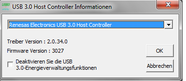

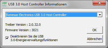

Kannst Du nachsehen mit dem Renesas Tool, welche Firmware und welcher Treiber benutzt wird, evtl kannst Du eine aktuelle Firmware aufsetzen und der Fehler wird behoben.
Die aktuelle Firmware für NEC/Renesas Geräte findest Du hier
bei Station Drivers com.
Datei entpacken und die "F302708FWUP1.exe" starten, es wird die FW-Vers. 3027 aktualisiert, aktuellen Treiber hast Du ja bereits bei CB runtergeladen.
PS: Update geht auch unter W7 X64.
