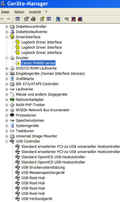

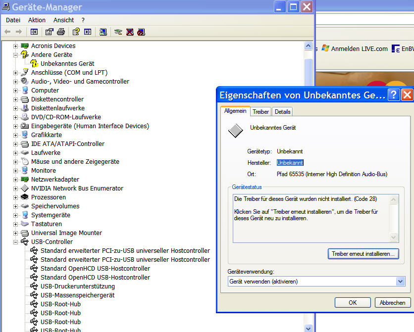

ich hab´ nochmals ein bild vom geräte-manager dazugefügt. ist da ggf. aufschluß möglich?
(das gelbe fragezeichen oben bezieht sich auf einen audio-treiber ??? keine ahnung warum dies da ist? irgendetwas von logitech ?)

Der High Definition Audio Controller hat nichts mit dem USB GErät am Hut, sollte evtl der Soundtreiber der Grafikkarte sein.
Der Gerätemanger enthält auf jeden Fall keinen USB 3.0 Treiber/Gerät erkannt, eine "PC-Express Card" kann ich auch nicht sehen, hast Du denn überhaupt einen Slot dafür oder handelt es sich evtl doch um eine "PCIe Karte"

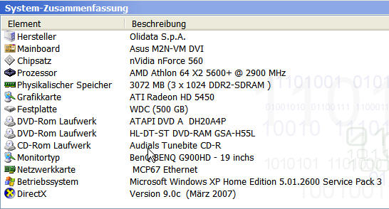

zum system anbei eine übersicht.
den treiber zu der CNMemory-card (USB3.0 version 16.0.0.328) von NEC habe ich schon mehrfach de- und installiert!

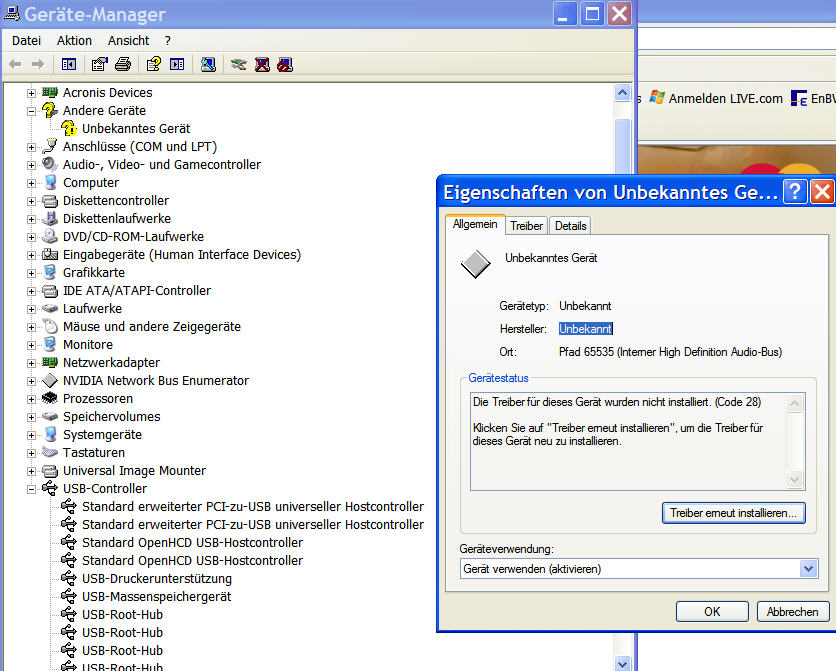

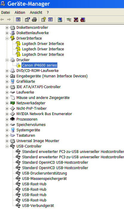

also ich bin 1.) im abgesich.-mod in den gerätemanager gegangen und dort in ansicht/ausgeblendete geräte! leider keine spur von USB3.0 controller!? (bild i.d.anlage)

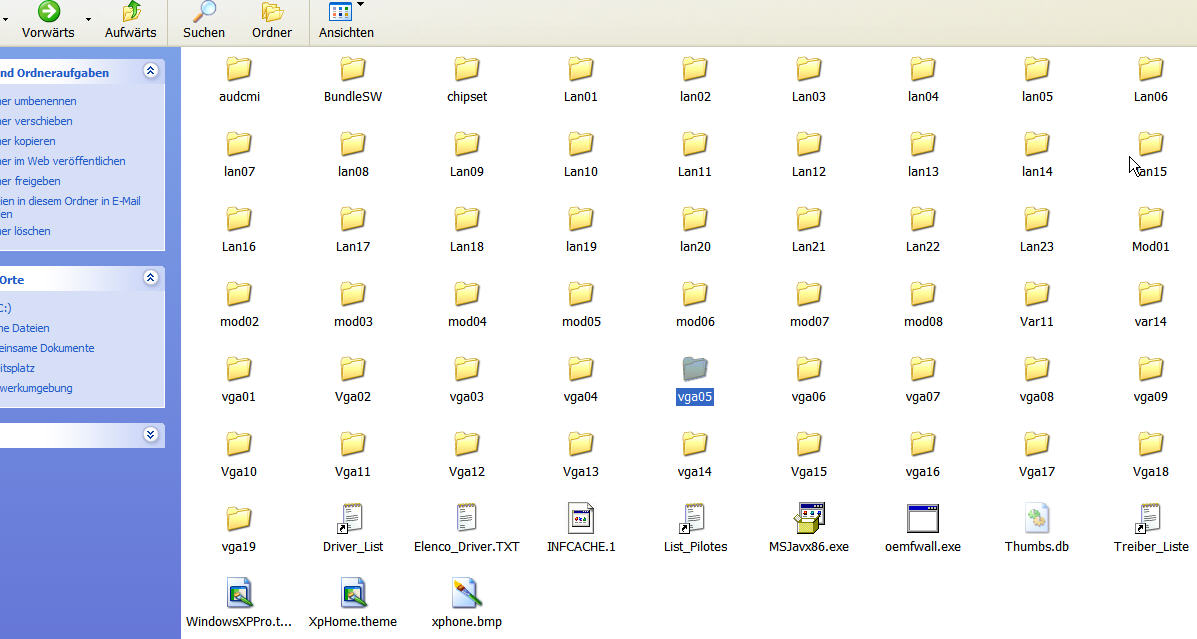

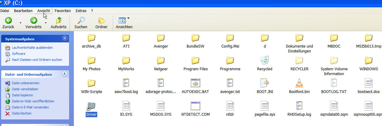

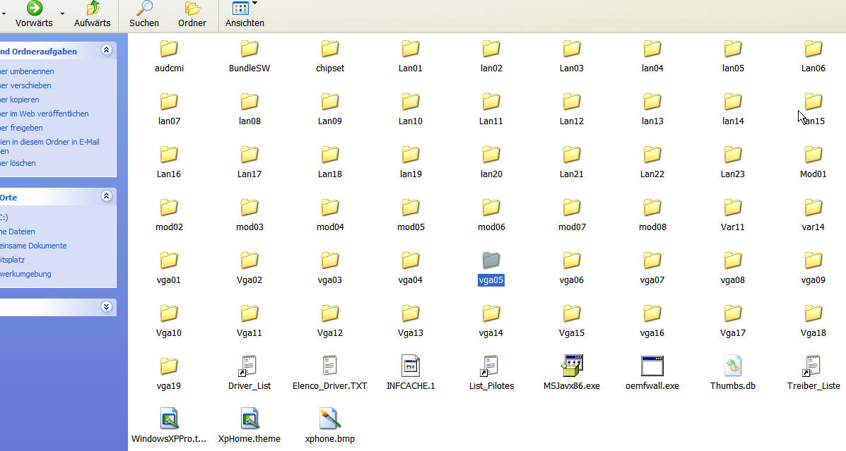

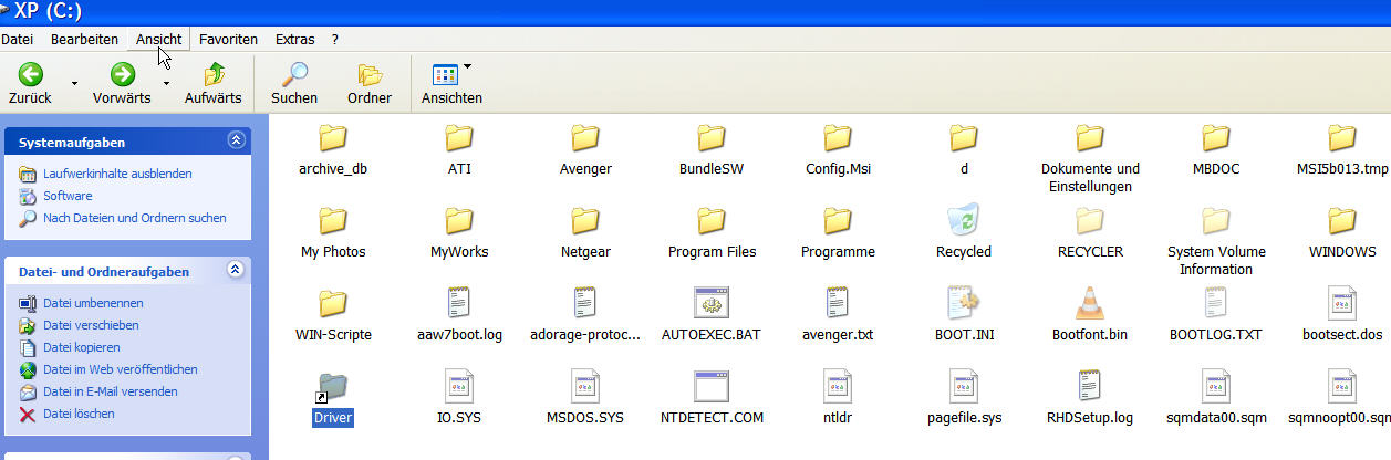

3.) besagtes tool von heise löscht wirklich eine datei mit dem namen infcache.1 (sie befand sich danach im papier-korb) ist aber nach neustart wieder dagewesen C:\d\incache1)
auch davon ein bild i.d.anlage

Ausgeblendete Geräte stehen z.B. auch unter "Nicht P&P Treiber".

Aber wer 23 LAN und 19 VGA Geräte auf seinem Rechner hat, sollte sich evtl überlegen diesen mal neu aufzusetzen.
Bei mir liegen die Windows Dateien ubrigens auch im Windowsordner (C:\Windows\inf\INFCACHE.1) und nicht auf C:\d\xxx. Die Datei kann man auch manuell löschen, hast Du die anderen Sachen auch gemacht, Netzteilreset usw...?

im gerätemanager habe ich nochmals alle ausgeblendeten durchgeschaut-keine spur von USB 3.0 .
