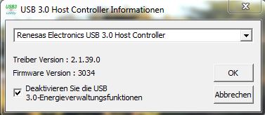

Die Software/Einstellungen des USB 3.0 Controllers (alles aktuell):
Hier liste ich euch alle Konfigurationen auf, die ich getestet habe:

ist der neueste Treiber für den Hub installiert? Findest du auf der Transcend-Seite...
@ Athlonscout: Ich habe ja den uPD720200, die 4er Firmware ist nur für den uPD720200a.
@ Redskin: Ich finde nur einen "USB 3.0 4-Port Hub charge driver for iPad", aber der geht ja am Thema vorbei?
Hatte mal eben bei Amaz*n gelesen, dass der Treiber bei einigen Verbesserungen erzielt hat... mal ausprobieren...
@ Redskin: Hab soeben den Treiber installiert, hat aber leider nichts gebracht
Habe nun einen anderen Hub (D-Link DUB-1340) probiert, damit funktioniert alles problemlos..
