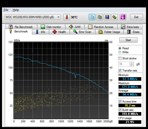

Die Daten sind ja ok. Sieht nach ner Caviar Green mit 667GB Platter aus.
Die speed von fast 125MB/s max ist daher ja echt gut.
Deine 640GB Caviar Blue müsste ähnlich schnell sein. Also eher etwas langsamer von der Transferrate her.
Da eine HDD jedoch innen, also in den letzten GB am langsamsten ist, könnte es natürlich sein dass deine Caviar Blue da limitiert, falls halt die Daten innen liegen.

Hier mal übrigens meine WD20EARS mit 667GB Platter zum vergleich (intern)
