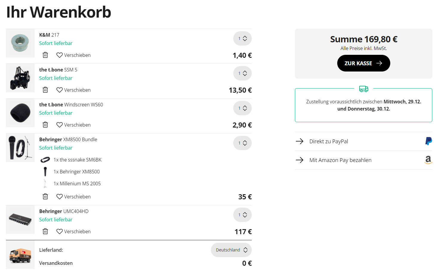

da mein altes USB Standmikro kaputt gegangen ist, muss jetzt ein neues her. Nach einer kleinen Recherche im Internet, hab ich folgenden Warenkorb erstellt:
Ich habe mich für das Behringer XM8500 entschieden, da es günstig ist und meine Ansprüche erfüllt (Sprachaufnahmen).
Ein passenden Popschutz, eine Universalspinne und ein Gewindeadapter hab ich mir noch dazugelegt.
Jetzt kommen wir zum Audiointerface. Da solch ein Mikrophone ohne Audiointerface nicht zu bedienen ist, habe ich mich für das beliebte Behringer UMC404HD entschieden. Dieses ist mit einem Preis von über 110€ etwas teuer. Daher würde ich gerne wissen ob es günstigere Alternativen gibt ?
Was würdet Ihr mir allgemein empfehlen?

Da das ganze aber wenig schlüssig ist (die Auswahl, die Abhängigkeit von Aufstellung und Anschluss), solltest du vielleicht genauer schreiben, was du brauchst, so dass jemand eine sinnvollere Kombination vorschlagen könnte.
