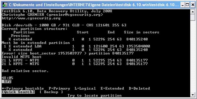

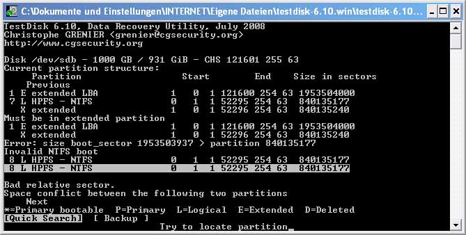

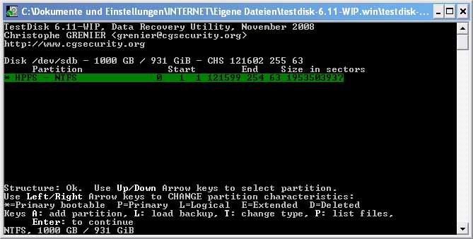

Meine Usb-Festplatte hat 2 logische partitionen beide NTFS und angeschloßen an rechner mit WinXP SP2. So ich hab gestartet Partiton Magic 8, war beim starten fehler meldung oder sowas und seit dem kann ich nicht auf meine Festplatte zugreifen auch unter Verwaltung wird nicht angezeigt. Ich habe TestDisk 6.10 gestartet: Create/Intel-PC/Analyse und dann komme ich nicht weiter, bitte helfen!

Mache mal eine Diagnose nach dieser Anleitung;
Lade dir mal Testdisk Version 6.11 beta für Windows.
Link dazu gibt es hier;
https://www.computerbase.de/downloads/systemtools/festplatten/testdisk/
Starte Testdisk bestätige bei dem Log-Datei-Screen mit Enter, wähle deine betroffene Festplatte aus und bestätige mit Enter, bestätige bei Partition Table Typ Intel, bestätige bei Analyse mit Enter und setze mir einen Screenshot.

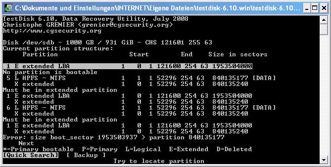

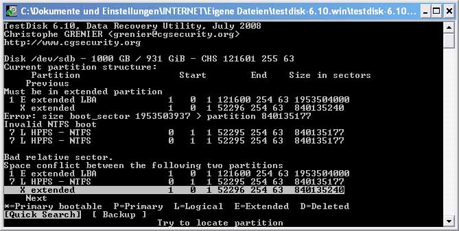

Hallo Fiona,
So hab folgendes gemacht:

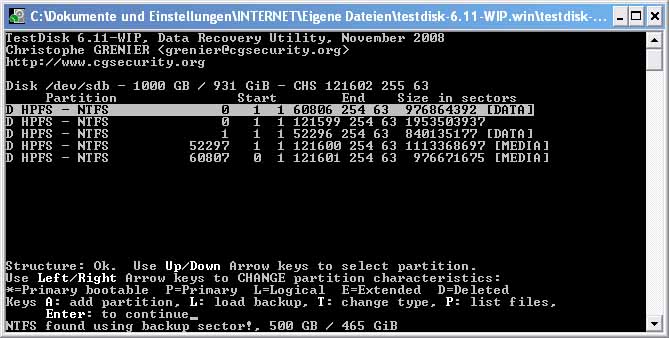

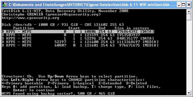

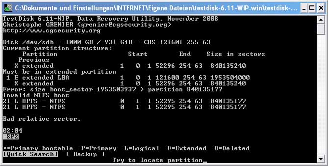

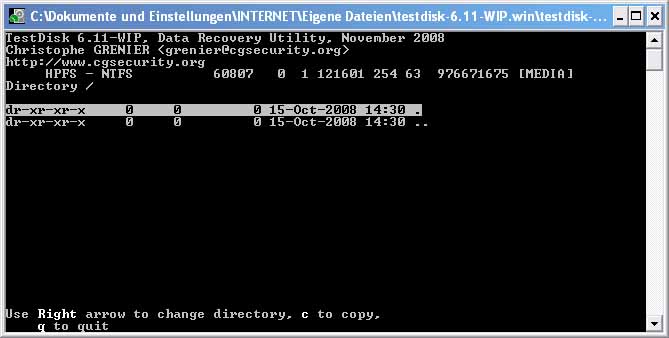

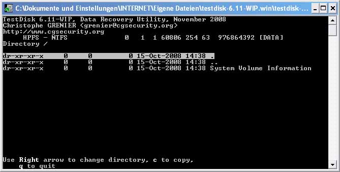

1-bestätige bei Analyse mit Enter und setze mir einen Screenshot (Screenshot 1+2)

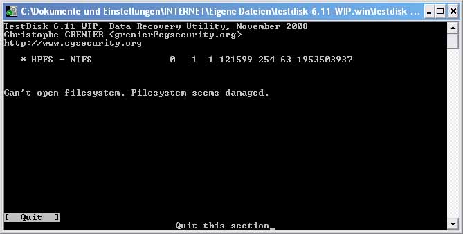

2-Bestätige auch bei Quick Search mit Enter (Screenshot 3)

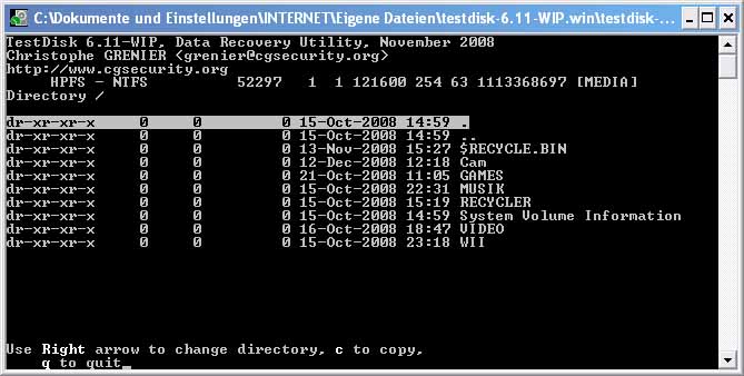

3-betroffenen Partitionen und drücke p auf der Tastatur (Screenshot 4) kommt fehler meldung.

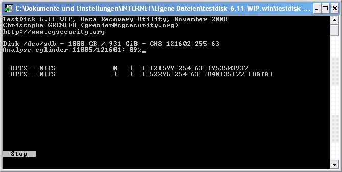

4-Bestätige weiter bis du zum Menü kommst wo unten steht [Quit] Deeper [Search] [Write] und gehe mit dem Pfeil auf [Deeper Search] (tiefere Suche) und lasse es laufen die Analyse cylinder dauert beschtimt ein tag lang seit 5 minuten nur 0,5% analysiert.
Danke Fiona aber soll ich so lange warten auf Analyse oder abrechen

Hier ist noch ein Screenschot Analyse Cylinder
Zeigt wohl schon eine Partition Data an.
Lasse es fertig laufen.
Sind wohl große Festplatten und egal mit welcher Datenrettungssoftware würde ein scan dauern.

Es ist jetzt grade schon bei 20 % dauert nicht so lange wie am anfang wurde gezeigt.
Aber ich habe 2 partitionen auf diese HDD, gezeigt wurde nur eine, ist das noch möglich 2 partition anzeigen lassen oder wars das.

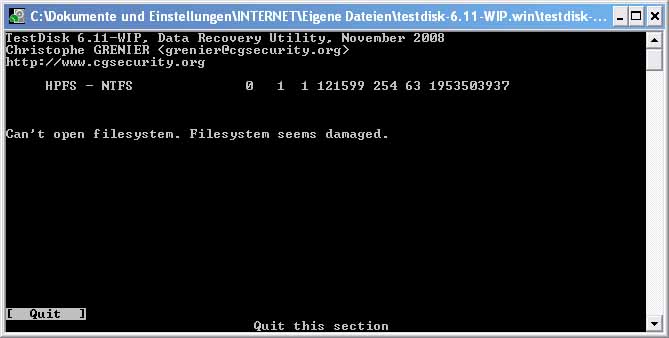

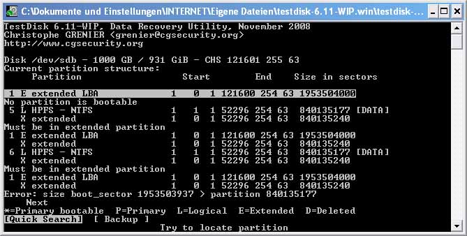

Deeper Search 100% fertig und ich kann meine daten sehen wenn ich mit taste P:List Files drücke aber es ist 2mal DATA und 2mal MEDIA Portition angezeigt und eine unbekannt bei den zeigt cant open filesystem. filesystem seems damaged. und ich kann schon ein wenig atmen, zumindest meine daten noch drauf.
Aber ich habe nur 2 logische partitionen auf diese Festplatte erstellt:1mal DATA und 1mal MEDIA, stimmt was nicht und kann damit irgendwas machen. TestDisk ist noch an.

Fiona ich glaube ich habe mist gebaut ich war so aufgeregt das ich aus versehen enter gedrückt und jetzt fängt deeper Search von vorne ganze 3 Std.
Wenn du noch lust hast mir zu helfen werde ich dann sofort schreiben aber ich glaube das waren letzte 3 Partitionen also 1mal DATA und 2mal MEDIA und bei der 1 Partition waren nur System Volume Information und RECYCLER angezeigt und bei der 2 Partition cant open filesystem. filesystem seems damaged.

Lasse es mal wieder laufen.
Da du logische Laufwerke erwähnt hattest, würde nur die dritte und vierte passen.
Wenn du deine Daten anstatt auf andere Partitionen siehst, teile es mit.
Ansonsten stelle die mal wiederher.
Wenn du auf diesen logischen Laufwerke deine Daten siehst, markiere die dritte und setze die mit dem Links oder Rechtspfeil auf der Tastatur auf L für logisches Laufwerk.
Mache es mit der vierten auch.
Bestätige dann mit Enter.
Gehe auf [Write].
Bestätige dort mit Enter, y und Ok.
Im Fall wenn bei dir ein Bootsektor defekt sein sollte, kann dort noch ein Menü Boot erscheinen.
Bestätige dann aber nur im Fall mit Backup BS.
Beende Testdisk und starte den Computer neu.
Wenn chkdsk bei Systemstart kommen will, beende chkdsk erstmal.
Geht innerhalb von 10 Sekunden durch beliebigen Tastendruck.
Überprüfe das Ergebnis und teile es mit.
Viele Grüße
Fiona

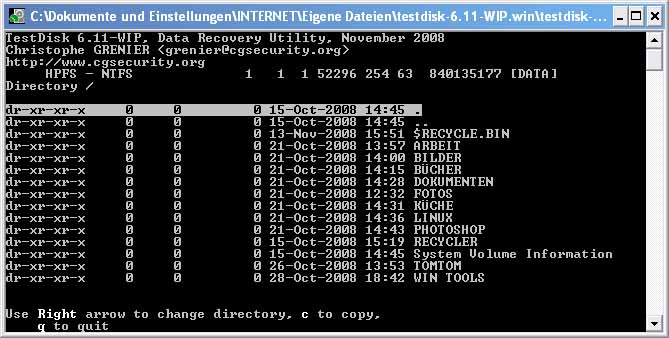

So noch mal Deeper Search 100% fertig.
Ich möchte noch mal erläutern: Ich habe USB-HDD 1Terabyte und erstellt 2 logische NTFS Partitionen: DATA ca. 430 GB und MEDIA ca. 500 GB.
Nach dem Deeper Search habe ich jetzt 5 Partitionen (s.Bild_01)
Partition 3 ist DATA und alle Daten sind da. (s.Bild_02)
Partition 4 ist MEDIA und alle Daten sind da. (s.Bild_03)

So hab alles so gemacht wie du aufgeschrieben und siehe da alles wieder da, meine ganze Daten so wie vorher. Damit kann ich dieses Thema beenden.
Und dir Fiona von mir Tausend mal Dankeschön ohne dich wusste ich nicht mehr was ich machen sollte noch mal Danke!!!
