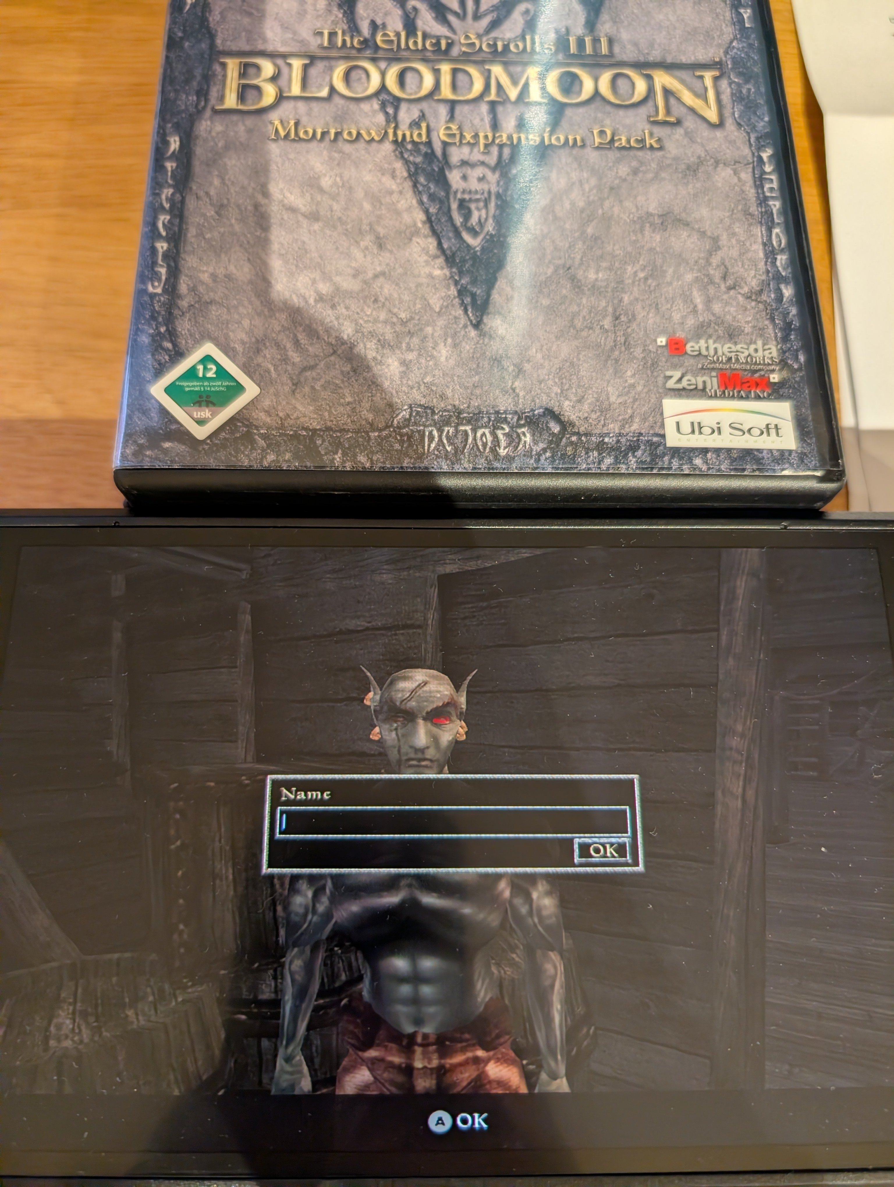

Auf einem Windows PC installiert. Den Ordner aufs NAS kopiert, vom NAS aufs Deck und von dort die Dateien in OpenMW geladen.
Zwei Sekunden drin und schon da erste Hindernis (ohne Tastatur)
Ja was erwartest du denn, das ist ein Spiel was nie auf das Steamdeck (Handheld) angepasst würde. 🙄
Da musst du die Bildschirmtastatur vom SD halt über die Taste aufrufen, oder das ganze über einen Dockingstation an eine Tastatur, Maus und wenn du wirklich Spaß damit haben willst, auch ext. Monitor anschließen. 😏
@MonteDrago OpenMW ist ja praktisch ein "Engine Remake" und bietet seit 0.50 Anpassung für Gamepad und SteamDeck. OpenMW bietet nach der Installation einen Wizard um die Spieldateien von der CD zu importieren oder eben von einem bestehenden Installationsordner. Der einfache Weg, die CD über ein USB Laufwerk an das Deck zu bringen, ist ja leider gescheitert und der Weg, den ich gegangen bin, war halt extrem umständlich und auch unnötig die Vanilla Version auf einem Windows PC zu installieren.
Leider ging gestern Steam+X für die Bildschirmtastatur nicht (möglicherweise auch, weil ich das Spiel im Desktop Modus gestartet habe, statt im GameMode). Sie wurde im Hintergrund geöffnet. Meine Bluetooth Tastatur, die ich mit dem Deck nutze, war gestern leider leer und mußte erstmal aufgeladen werden.
Soweit ich mich erinnere sollten solche Eingaben auch später nicht mehr vorkommen.
Ja ok, habe OpenMW selber nicht.
Da musst du dann halt bei den Entwickler nachfragen warum das nicht geht.
