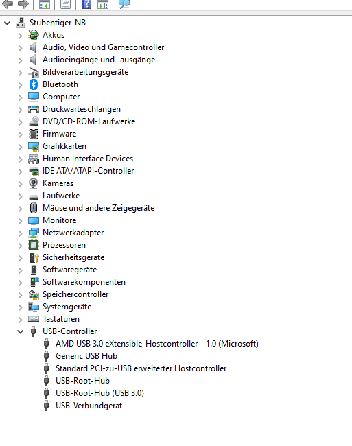

so, Bios Update gemacht - gleiches Problem
über die HP-Seite finde ich keine Chipset Treiber...
welcher Link ist der richtige für einen Chipsatz Treiber? über letzten Link komme ich nur auf eine Auswahlseite, da weiß ich nicht so recht, was ich hier wählen muss

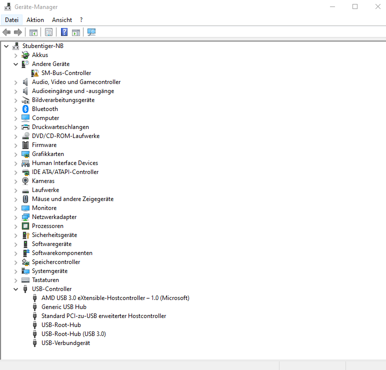

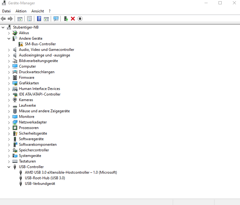

angefügt 2 Screenshots vom Gerätemanager
das 1. Foto wie es vor der Suche nach geänderter Hardware aussieht, das 2. nach der Suche nach geänderter Hardware...
irgendein SM-Bus-Controller ist mit Ausrufezeichen, aber hierfür habe ich keinen Treiber und er findet auch keinen...

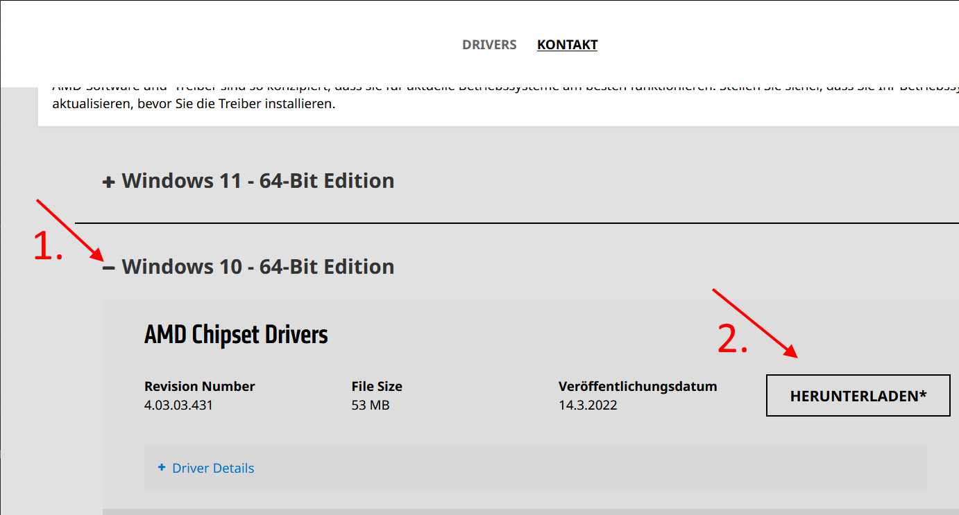

Kurze bebilderte Anleitung zum Herunterladen des Chipsatz-Treibers von der AMD Webseite:
Grüße
also Chipsatz-Treiber ist installiert, das Ausrufezeichen ist jetzt auch weg, aber zum USB-Port hat sich nichts geändert.... wenn ich nach "geänderter Hardware" suche, kommen viel mehr Ergebnisse.
Screenshots ?

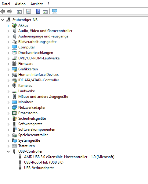

@Tanzmusikus
1. Bild - Zustand nach Windowsstart
2. Bild nach Suche nach geänderter Hardware
@ Pete11
es funktioniert erst, wenn ich manuell nach geänderter Hardware suche, nicht automatisch nach Systemstart..
und das verstehe ich nicht, alle Treiber sind installiert....
Sorry, hatte die Bilder oben vorhin völlig übersehen. Bin schon etwas müde heute.
Das sind auf jeden Fall die USB-Treiber von Microsoft, also vom Windows-Betriebssystem.
Wäre interessant, was da für Hardware-IDs hinter stecken. Dann könnte man auch originale von AMD oder anderen Herstellern passend dazu empfehlen & ggf. installieren.

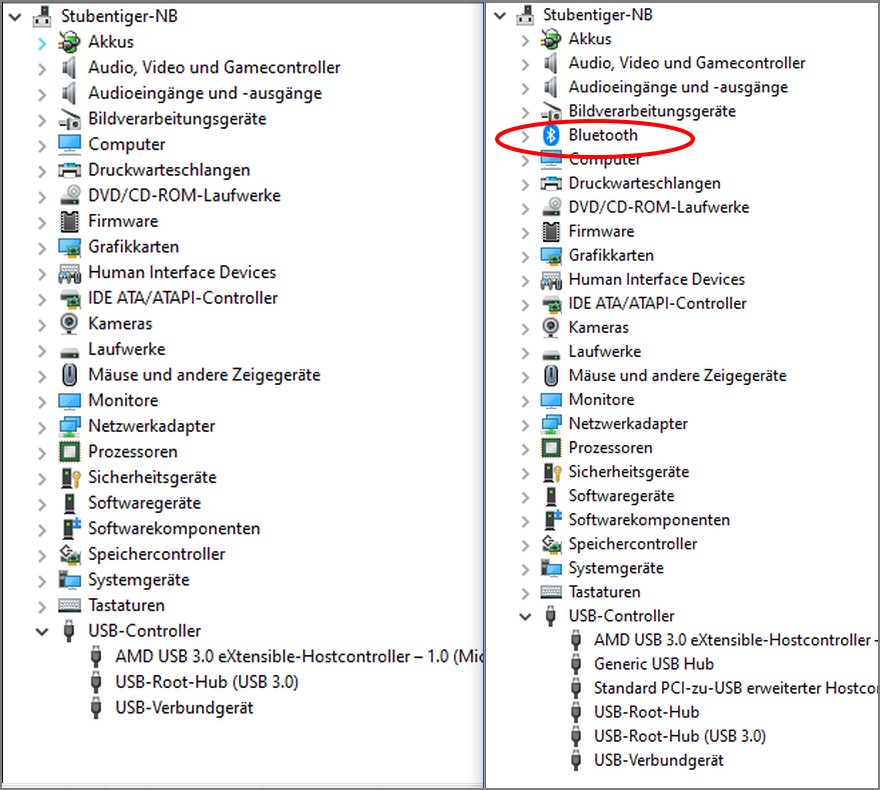

Was mir noch aufgefallen ist: der Unterschied zwischen Bild 1 und Bild 2 aus Post #13 liegt an Bluetooth.
Wurde da Bluetooth erst noch von Hand aktiviert? Dadurch kann auch der Generic USB Hub noch dazugekommen sein.
