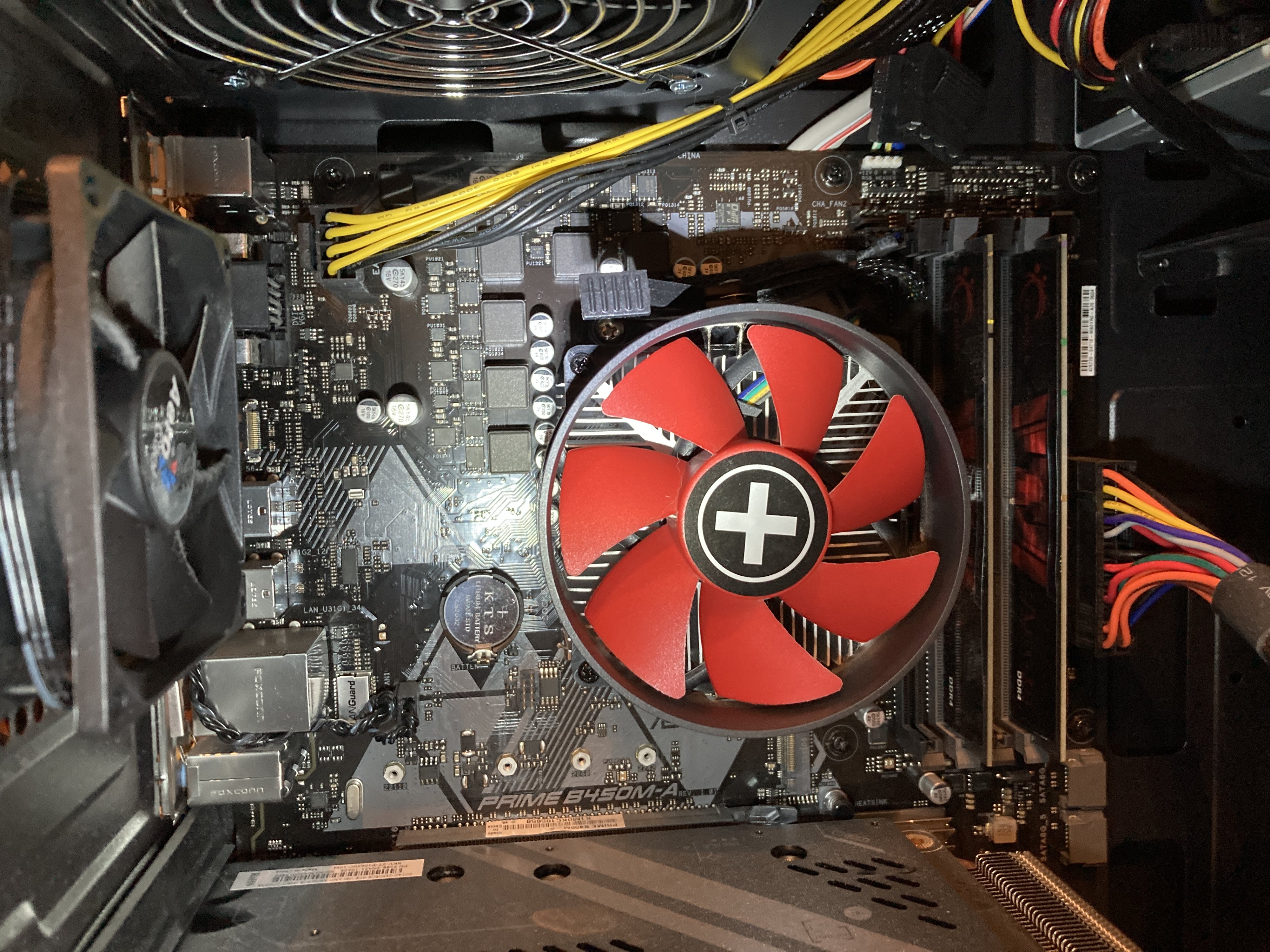

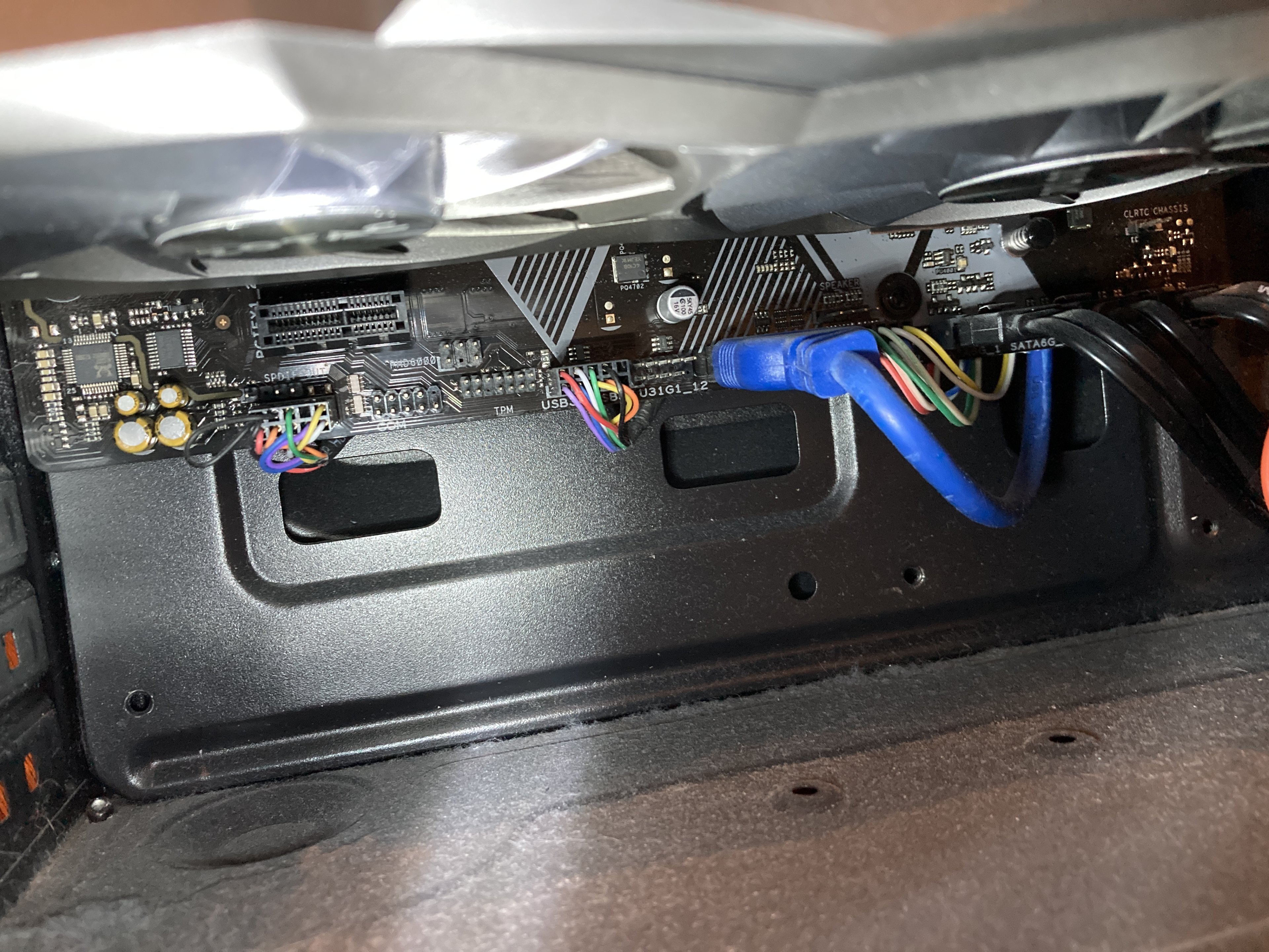

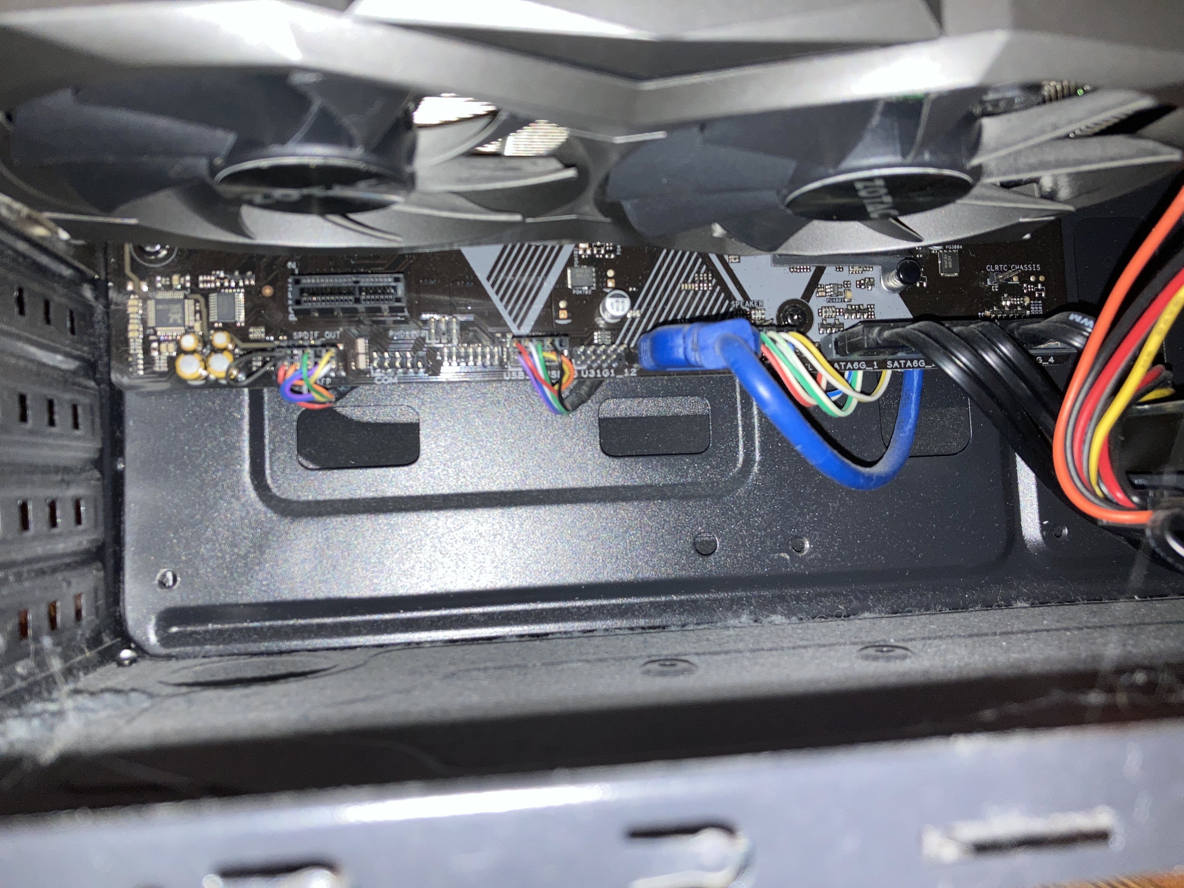

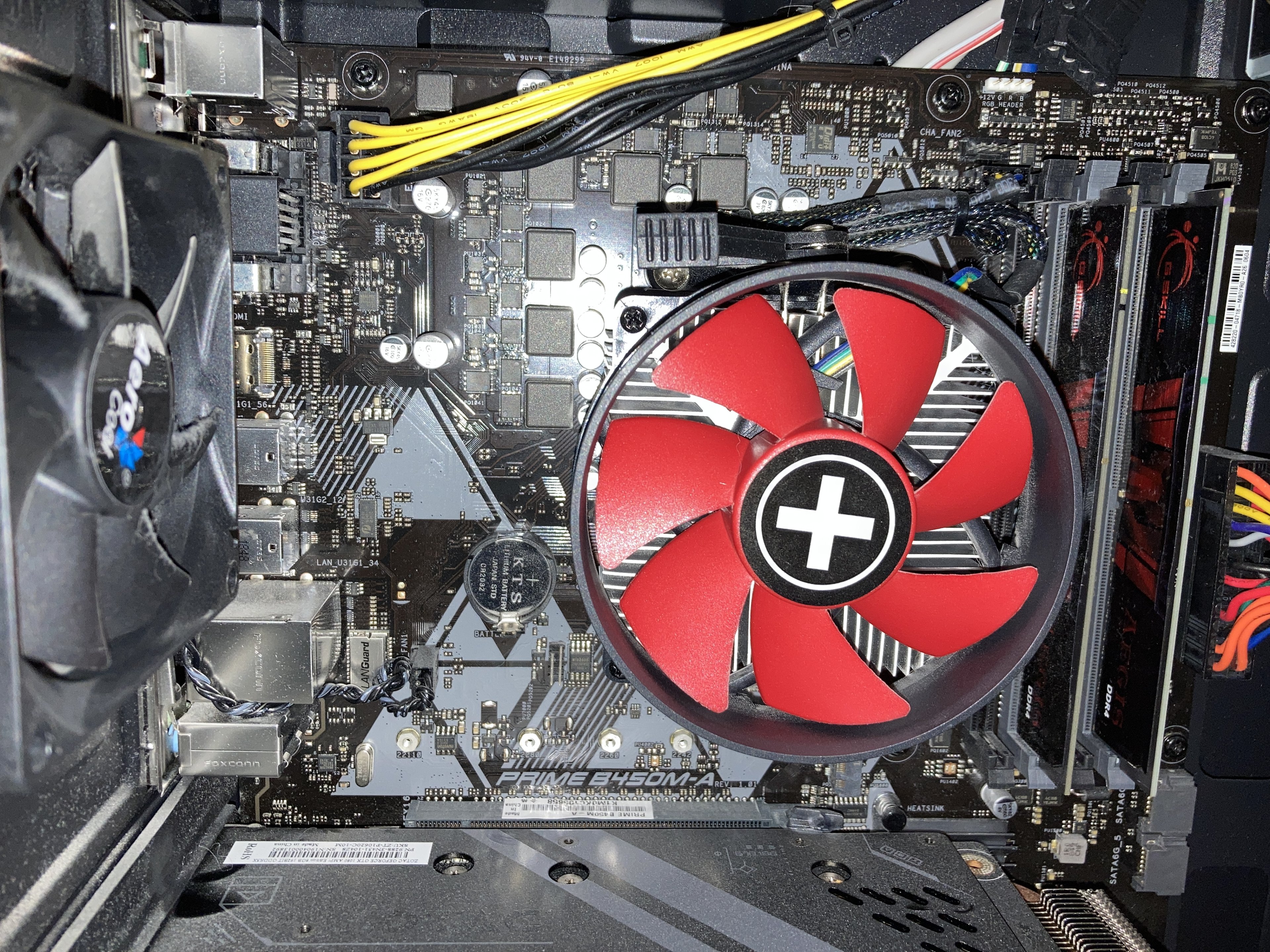

vielleicht könnt Ihr mir helfen, ich komme nicht zurande.
Ich brauche für meinen Rechner eine Erweiterung um 4 (besser 6) weitere USB Steckplätze, fest verbaut, HUB's nerven mich nur.
Leider weiß ich nicht, was ich einbauen kann.
Einbauplätze sind frei, aber ich habe leider keinen Schimmer, wo ich die Kabel anschließen müsste, auf welche Anschlüsse ich überhaupt achten muss und welche auf meinem Mainboard noch frei sind.
Ich hoffe, die Bilde reichen, um das überprüfen zu können.

Handbuch lesen ob am Mainboard ein Anschluß für weitere externe USB-Ports vorhanden ist...
Allein das Bild auf der Webseite mit den Anschlüssen zeigt doch bereits das Vorhandensein von Front USB 3...
Du hast leider nur ein mATX Board, sonst wäre da noch Platz für eine PCIe Karte. Da ist zwar noch ein PCIe x1 frei, eine Karte würde aber den Lüfter der GPU zum Teil verdecken. Sowas in der Richtung.
Ansonsten kannst du auch per passender Blende die internen USB-Header nach außen führen. Wenn ich das richtig sehe ist aber nur noch ein internen USB 2.0 für zwei Ports frei.

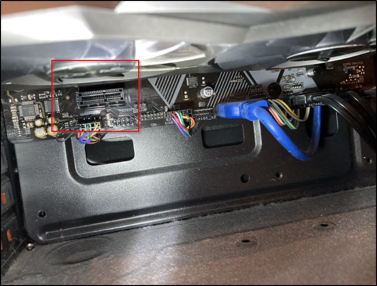

naja, du hast ja nur einen PCIe x1 Slot, mehr gibt es bei dir nicht, du hast zum Aufrüsten, da leider ein zu kleines Board.
Ist da halt nur die Frage, ob der Platz zwischen Grafikkarte und dem Slot reicht

danke für die schnellen Antworten. Fürchte aber auch, dass die Grafikkarte zu sehr abgedeckt würde.
Gibt es denn eine Möglichkeit, hier am PCIe nur eine Art Stecker mit Kabel anzuschließen und dieses zum weiter weg gelegenen Einbauslot zu führen?

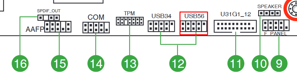

Du kannst an USB56 noch ein Frontpanel versorgen, wenn Du dafür im Gehäuse Platz hast:
Ja, nennt sich Riser Kabel, siehe
https://www.caseking.de/kolink-pci-e-x1-auf-x1-riser-flachband-kabel-19-cm-grau-blau-zurc-005.html
https://www.amazon.de/Phyachelo-Riser-rechtwinklig-Verlängerungskabel-Express-Schwarz/dp/B08T6CQX6D
Mit einem PCIE Verlängerungskabel z.B. sowas Link kannst du den Steckplatz abgreifen und dann mit entsprechendem Abstand zur Grafikkarte eine USB-Erweiterungskarte z.B. Link an eine der freien Slotblenden anschrauben.
Aber dein Board unterstützt für die PCIE 1x Slots nur die Version 2.0 mit ca. 500 MB/s, das bedeutet eine Geschwindigkeitsbeschränkung bei der Nutzung mehrerer USB 3.0 Anschlüsse.
