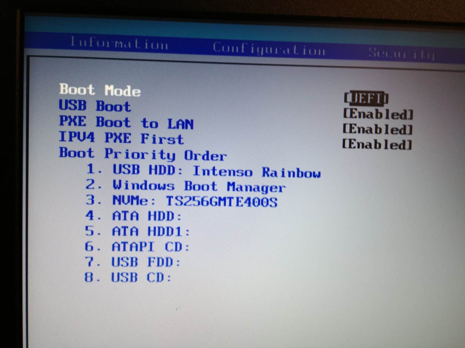

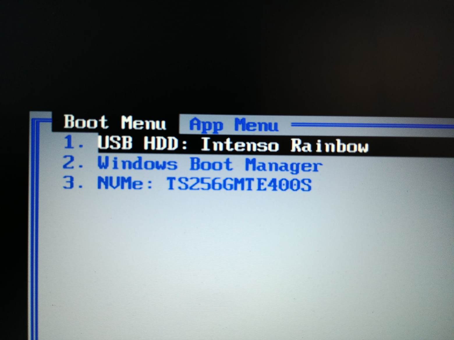

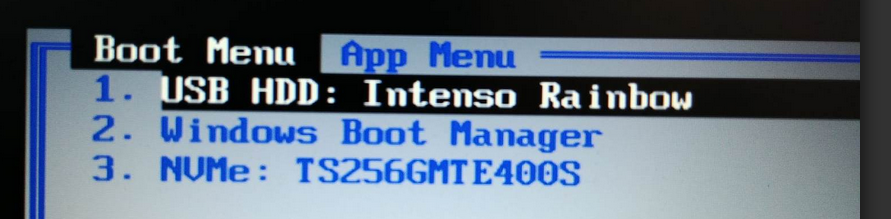

habe bei meinem 2 Jahre alten Lenovo Ideapad Notebook, auf welchem vormals Win10 Home installiert war, eine defekte SSD gegen eine neue getauscht, und zwecks Installation von Windows11 Home von Computer Base das Windows 11 Media Creation Tool 22H2 auf USB-Stick erstellt (Größe des Sticks 14GB, davon beschrieben ca. 4,3GB).
In den Notebook BIOS den USB Stick als erste Priorität eingestellt (siehe Foto), den Stick ins Laufwerk gesteckt und neu gestartet.
Es wird außer dem Boot Manager sowohl die neue SSD als auch der USB Stick angezeigt (siehe Foto), allerdings wird dieser offenbar nicht als Bootmedium erkannt. Denn wenn ich bei USB HDD ... auf Enter klicke, verschwindet das Bild für einen Bruchteil einer Sekunde und wird dann genau so wie vorher angezeigt. Genau das gleiche passiert übrigens auch, wenn ich Pkt. 2 oder 3 anklicke.
Ich gehe ja mal davon aus, daß bei dem Vorgang zur Erstellung des USB-Sticks dieser als bootfähig erstellt wird, oder etwa nicht (alles andere würde ja keinen Sinn machen)? Ich erinnere mich sogar, voriges Jahr sowas schon mal gemacht zu haben, und von dem Stick konnte problemlos installiert werden.
Mache ich etwas falsch?

Probier mal einen anderen USB-Stick aus. Hatte auch schon Notebooks, die sehr wählerisch waren, was Boot-Sticks anging.
Die SSD ist neu und noch komplett leer? Dann ist der Windows Bootmanager die richtige Wahl. Nicht der USB Stick.
Bei einem UEFI Boot bootet man nicht vom Datenträger. Da bootet man den Bootmanager. Den hat auch der vom MCT erstellte Stick.
Reaktionen: cvzone
Erstellt MCT Dual Boot (MBR/GPT) Sticks? Nicht das sein PC aktuell MBR ist und daher einen MBR Stick erstellt hat. Er hat ja UEFI als Bootmethode.
Ja, das tut es. Darum sollte man es ja auch nutzen Weil so ein Stick überall bootet.
wie eingangs erwähnt, habe ich probeweise auch auf "Windows Boot Manager" geklickt, das Ergebnis war das gleiche: ganz kurz das Bild weg, danach gleich wie vorher.
Aber wie in Beitrag #7 beschrieben: den Window Boot Manager gäbe es wohl ja nur bei einem installierten Windows.

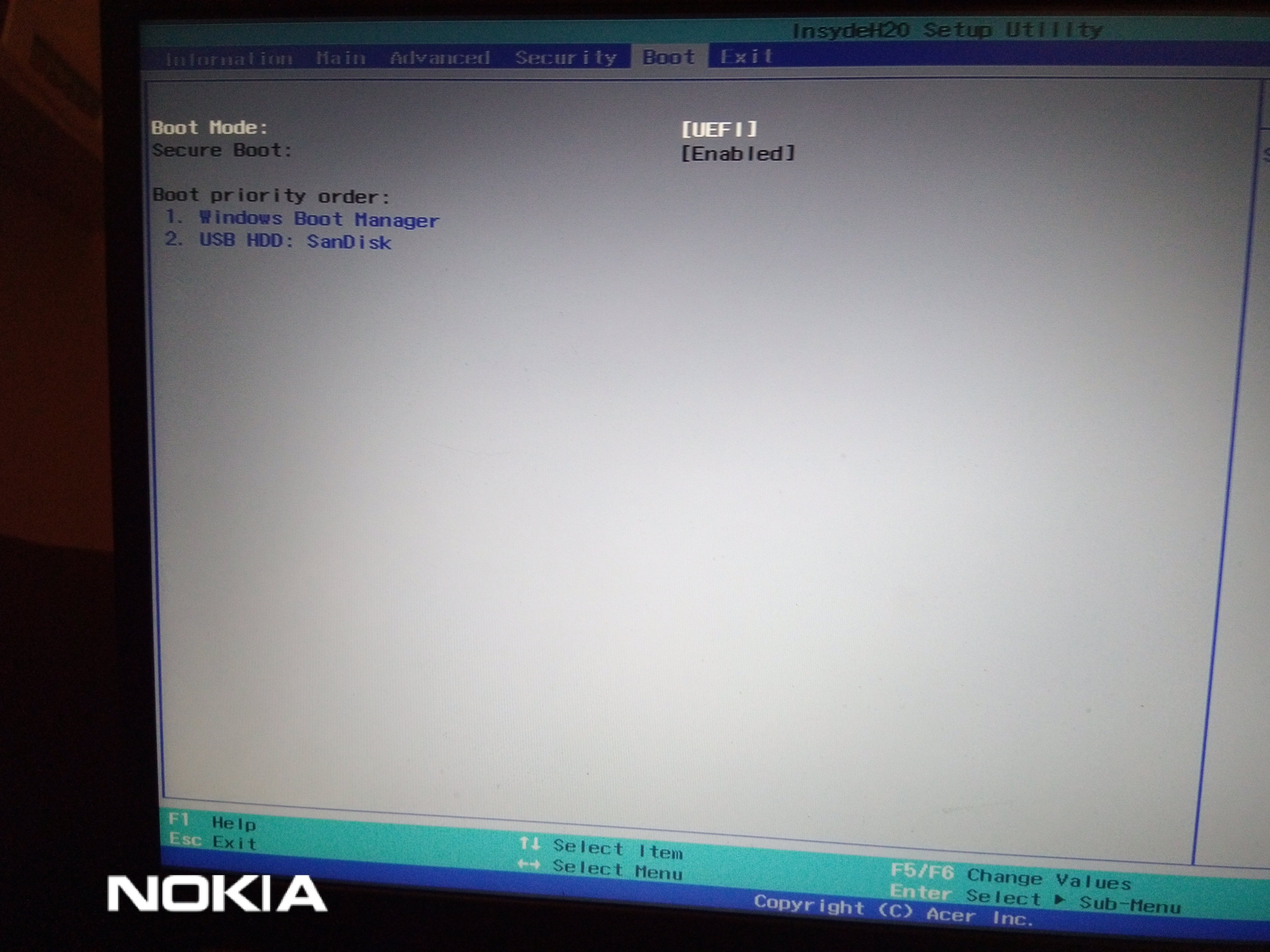

CSM auch irgendwo anders ausgestellt.
Secureboot angestellt?
Denn nicht nur der Boot Mode muss auf Uefi sein, alles andere auch
Im BIOS bei Boot die SSD/ NVMe wo Windows drauf soll an 1. Stelle setzen.
Sollte nach der Installation dann eigentlich Windows Boot Manager oder Windows Bootmanager mit Name der SSD/NVMe.
Einen bootfähigen USB-Stick bootet man bei Lenovo doch mit F12 tippen beim Starten. Wenn man den halt mal braucht.

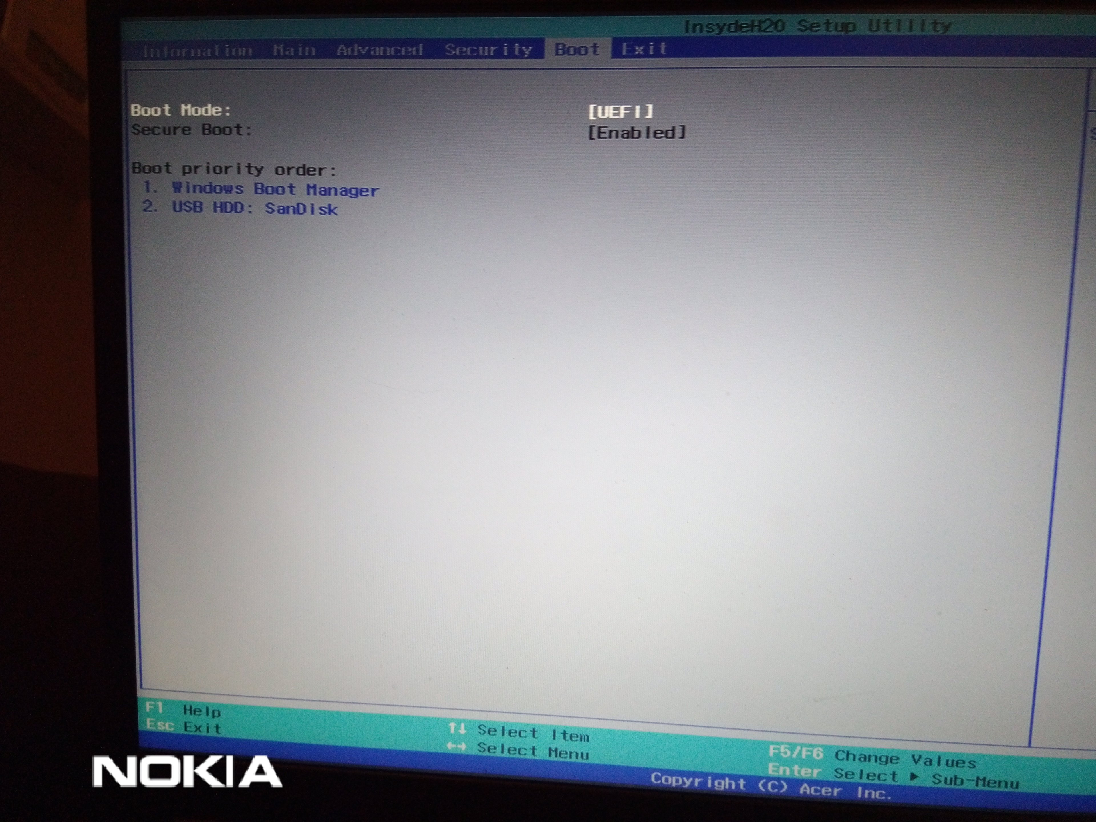

So sieht das im BIOS bei Boot und im Bootmenü bei meinen Aspire 3 aus.

Noch was: in den BIOS kann man in der Abteilung "BOOT" von UEFI auf Legacy umstellen. Habe das probeweise mal gemacht, hat aber auch nichts genützt :-(
Legacy braucht man, wenn man ein Windows im Bios / MBR Modus installieren möchte.
Aber Windows 11 setzt UEFI / GPT voraus. Also nutzt das Umstellen nichts.
Der Windows Bootmanager ist ja eigentlich nur zu sehen, wenn ein Windows 11 installiert ist. Wieso er jetzt bei dir angezeigt wird, verstehe ich jetzt nicht?
Was passiert, wenn du den an erste Stelle legst, und CSM ausschaltest, und Secureboot ein oder ausschaltest?
Und den USB-Stick entfernst.
Tja, warum ein Windows Bootmanager angezeigt wird - keine Ahnung. Die gestern eingesetzte SSD war jungfräulich, jungfräulicher geht's schon nicht mehr :-)
Hab mir auf der Lenovo Homepage Anweisungen zum Booten per USB Stick angesehen, dort wird vorgegeben, auf alle Fälle Secure Boot auszuschalten. Habe ich gemacht, hat aber nix genützt.
Werde jetzt mal Deinen Ratschlag befolgen und den Windows Boot Manager an erste Stelle setzen.
Wie schalte ich CSM aus?
