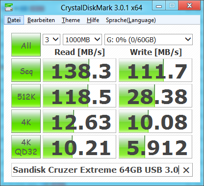

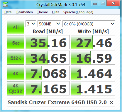

Hab mir ja auch einen 64GB Sandisk Cruzer Extreme bestellt. Der kam heute an. Hier mal meine ersten Benchmarks im Auslieferungszustand (FAT32):
cdm-sandisk-cruzer-extreme-64gb-usb3-0-png.294319
cdm-sandisk-cruzer-extreme-64gb-usb2-0-png.294320
Mein USB 3.0 drosselt da sowieso, da nur PCI Express 1.1.

Knapp 200 MB/s an ner PCIe 1.1 Lane? kann ich kaum glauben.
Raidsonic war das glaub ich (IB-AC604). Ist halt nur x1. Glaub Asus hatte den einzigen mit x4 oder?

Na dann ist der Controller aber mit PCIe 2.0 und nicht mit PCIe 1.1 angebunden. ;)
Gerade beim Schreiben von kleinen Dateien kann das Alignment durchaus was ausmachen, auch bei USB-Sticks. Wie viel genau, müsste man mal testen. Aber hauptsächlich wird der Unterschied daran liegen, dass NTFS beim Schreiben von kleinen Dateien viel schneller ist als FAT32 (siehe meinen Praxistest).
Mittlerweile gibt es auch ein paar andere USB3.0 Karten mit PCIe x4 Schnittstelle. Lange Zeit war aber die ASUS U3S6 Karte die einzige.

@bensen
Mein Board unterstützt nur PCIe in der Version 1.1. Da die Karte eine x4 Schnittstelle hat, werden für den USB-Controller zwei oder mehr PCIe 1.1 Lanes zusammengefasst, wodurch die höhere Bandbreite möglich wird. Da von PCIe 2.0 zu sprechen, ist aber immer noch falsch.
Nein das ist Goldrichtig, OK mag auch PCIe 2.1 sein, da will ich mich nicht festlegen.
Hab ja nicht gesagt dein Mainboard hätte PCIe 2.0. Aber die Verbindung zwischen USB-Controller und PCIe-Switch ist PCie 2.0/2.1. Das ist ja das was die Transferrate begrenzt.
Es hatte sich anfangs so angehört als ob dein Controller mit PCIe 1.1 diese Transferraten erreicht.
Hm, steh ich auf dem Schlauch, oder irrst du dich da.
Mein Board hat ja zb nur PCIe 1.1, und Karte hat zwar 2.0, aber nur x1. Daher hab ich schlechte speed.
Sein Board hat auch PCIe 1.1, dafür hat seine Karte 2.0 mit x4, daher gute speed. Aber er erreicht ja dann trotzdem über PCIe 1.1 die speed, wenn auch mit 4 Lanes.
Der Controller selber ist nur mit einer Lane angebunden.
Auf der Karte sitzt aber nen PCIe-Switch. In den gehen 4x 2,5 Gb/s rein und gehen 2x 5 Gb/s raus (zu jedem Controller eine).
Das Board kann also nur 1.1, der Controller ist aber durch diesen "Trick" mit 2.0 angebunden.
Ich hatte es zuerst so verstanden dass der Controller mit 1.1 angebunden wäre und diese ~200 MB/s erreicht. Aber er hatte es auf sein Board bezogen und nicht auf den Controller.
