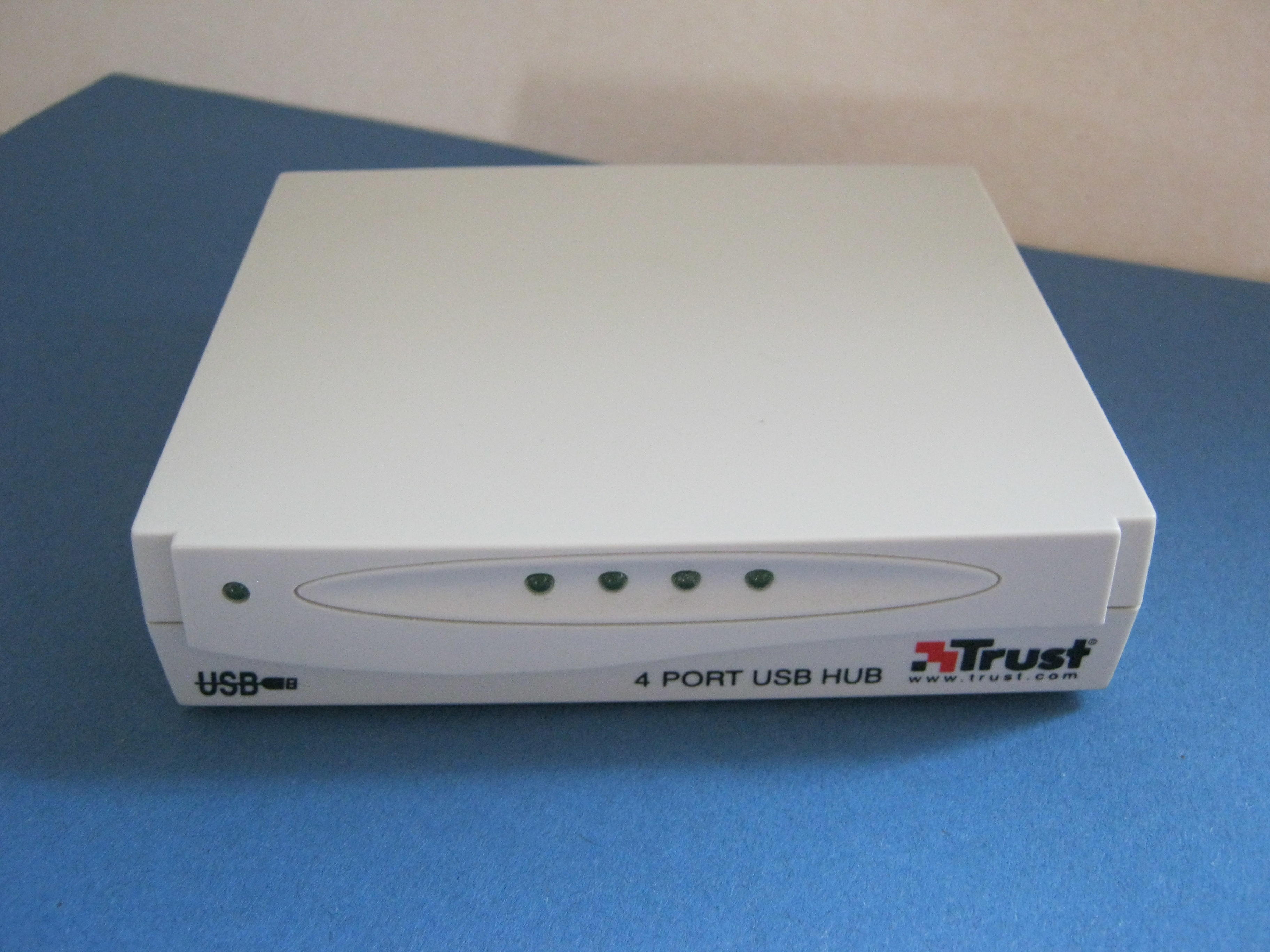

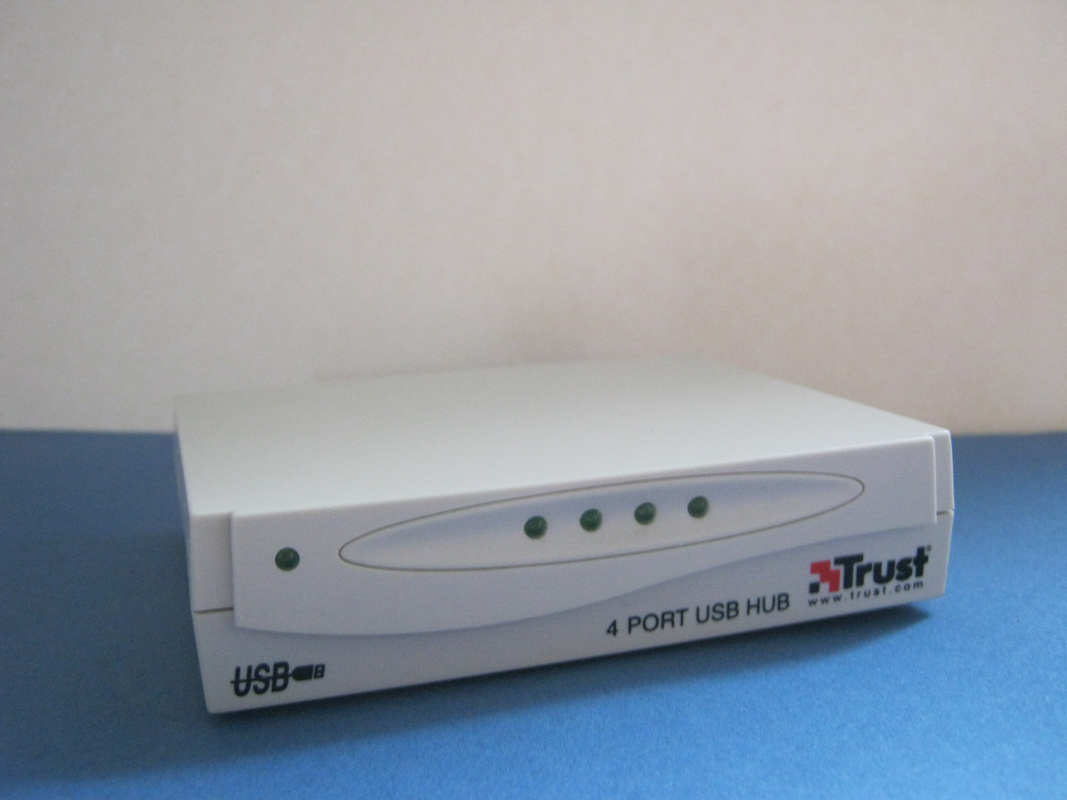

Ich würde gerne einen USB-Hub 3.1 Gen 2 mit viermal USB C Anschlüssen unter 30 Euro kaufen,
ähnlich wie ich schon einen USB-Hub 3.0 mit viermal USB A Anschlüssen auf meinen Schreibtisch habe
und die Jahre davor einen USB-Hub 2.0 bzw. 1.1 mit viermal USB A :)
Aber die USB Hardware 3.1 Gen 2 mit Typ C Auswahl ist sehr mangelhaft !
frankkl
