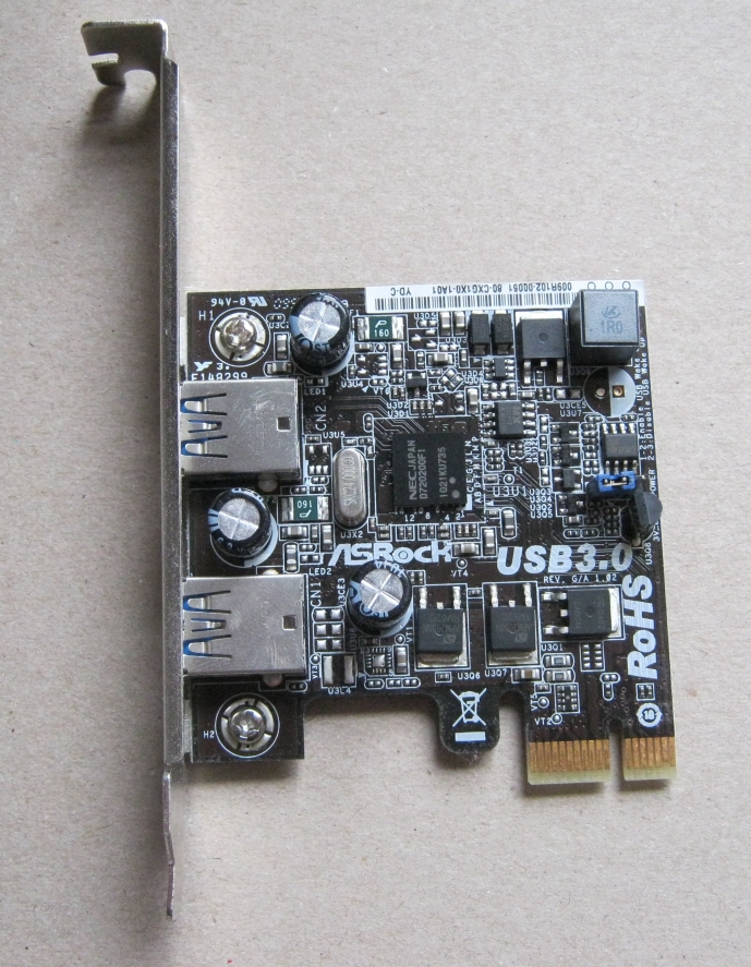

Ich habe mir jetzt übrigends eine neue USB 3.1 PCIe Karte mit USB-C Anschluss bestellt,
nach einer USB 2.0 PCI Karte und einer USB 3.0 PCIe Karte ist das dann erst meine dritte !
Meine letzte USB Karte :)
meine-asrock-usb-3-0-jpg.494432
