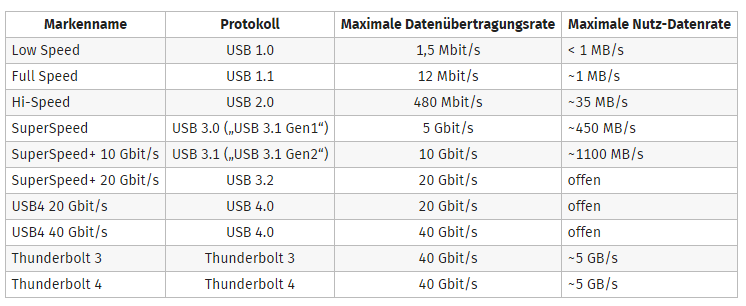

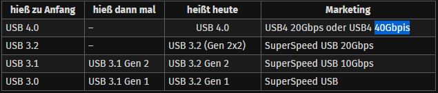

@Jan
Dann muss in der Tabelle aber auch "USB 3.1 Gen1" = "USB 3.2 Gen1",
"USB 3.1 Gen2" = "USB 3.2 Gen2"
und "USB 3.2" = "USB 3.2 Gen2x2" sein.

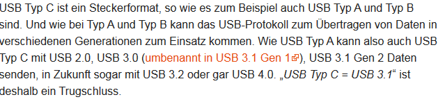

Jan schrieb:
Was kann der im Jahr 2014 angekündigte, verdrehsicher einsetzbare Stecker
Ich tue mir noch immer mit der Formulierung schwer. Der USB-A ist verdrehsicher. USB-C auch. Der Unterschied ist das USB-C zwei Lagen hat in denen er richtig gesteckt werden kann. USB-A nur eine.
Verdrehsicher heißt, das der Stecker nicht falsch gesteckt werden kann.

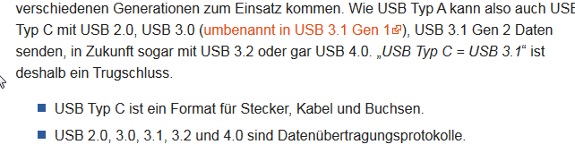

Wie USB Typ A kann also auch USB Typ C mit USB 2.0, USB 3.0 (umbenannt in USB 3.1 Gen 1), USB 3.1 Gen 2 Daten senden
Widerspricht das nicht schon der Tabelle direkt darüber? 3.1 Gen 1 wurde doch dann auch schonwieder umbenannt und ist wieder eine "veraltete" Bezeichnung (zumal die Verlinkung auf ein "Page not Found" geht).
Den Blödsinn hätte man sich beim USB-IF sowieso schenken sollen. USB 3.0, 3.1, 3.2 wäre wohl zu eindeutig gewesen. Aber da bin ich vermutlich nicht der einzige der sich drüber aufregt :rolleyes:

Der Artikel scheint mit dem Update auf 4/3.2 an einigen Stellen noch Verwirrung(en) zu enthalten.
z.B.
=>Wenn USB 3.0 in USB 3.1 Gen 1, dann 3.2 Gen 1 umbenannt wurde, kommt die Vorhersage auf "in Zukunft sogar mit USB 3.2 oder gar USB 4.0 " arg veraltet rüber, besonders da USB 3.2 doch den alten Begriff Anno 2017 darstellt.
Oder anders gesagt: An welchen Stand der Nomenklatur als aktuell (USB 3.1 GenX oder USB 3.2 GenX) hält sich der Artikel denn? Das wechselt im Artikel immer mal wieder, Je nach Text oder Tabelle mal so mal so.
Später auch nochmal 3.1
USB 3.2 GenX taucht gar nicht erst auf.
Zudem aus der ersten Tabelle:
USB 3.2 (Gen 2x2)
Was bedeutet denn die Klammer? "USB 3.2" alleinstehend ist doch der alte Begriff, steht aber jetzt in der "heute"-Spalte. Würde man das ignorieren, dann liest es sich als wenn es nun offiziell ein "USB 3.2" ohne Gen1/2 gäbe, das immer Gen 2x2 hergibt. Das kann ja nicht sein. oder doch? Aber wie manchmal blöd ("selten" ist es nicht mehr) kann das USB-IF denn sein?
Oder ist "USB 3.2" (ohne gen), wenn es um die Technologie geht doch aktuell? und nur bei der Übertragungsrate veraltet? Also ich blick da nicht mehr durch
