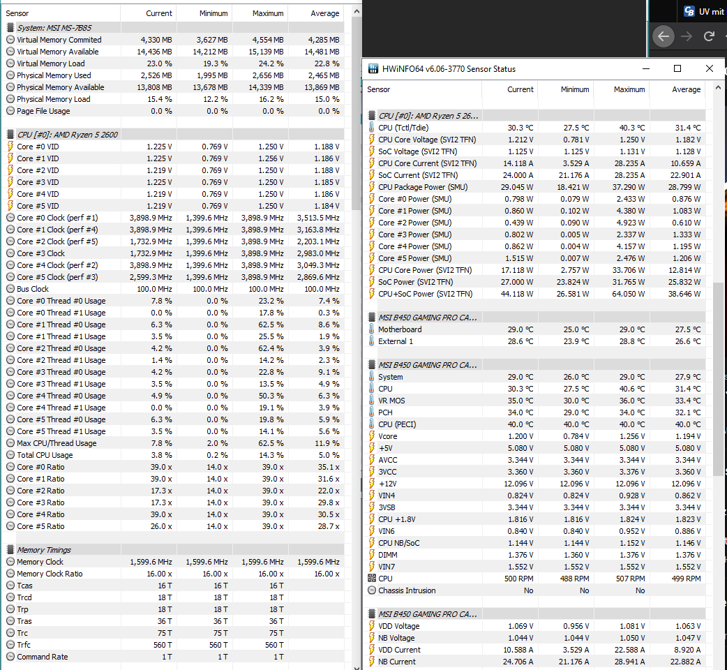

das ist bei meinem normalen setup ("ryzen ausbalanciert" energiesparplan):
das hier mit offset -0,065V, was unter allcore last (cinebench) dann in etwa auch 1,185V entspricht("ausbalanciert" energiesparplan):
Wenn man HWinfo glauben kann, dann sind das 5 Watt unterschied im idle.

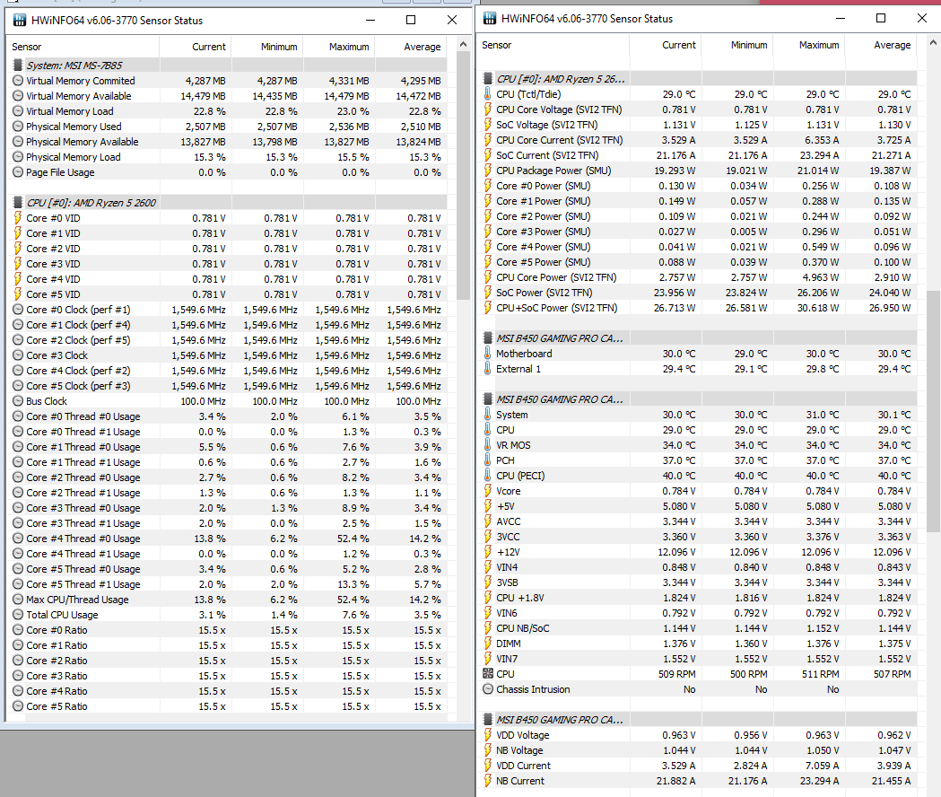

Hier mal Ryzen im Idle, wenn ich absolut gar nichts mache, keine Programme offen, kein Browser, nix:
Hier Ryzen wenn ich Youtube schaue, ein Browserfenster mit Jazzmusik:
Hier nochmal Ryzen mit leichter Last obendrauf und mehr Werten:

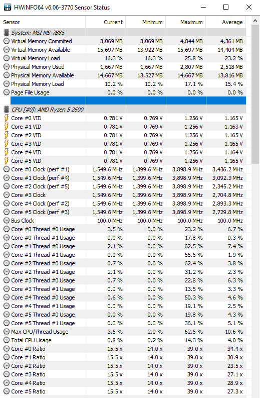

Und Ryzen, nachdem ich den heiligen Gral des Undervolting gefunden habe (plus Neustart von HWinfo64):
Hab einfach in den Energieeinstellungen von Windows 0% Minimalleistung und 10% Maximalleistung festgelegt. Seitdem hockt die CPU wie angetackert bei 0,781V und 1,549GHz auf allen 6 Kernen. Und hey, mein alter i5-4460 hatte ca. dieselbe Voltzahl bei ca. 0,8GHz gehabt bei nur 4 Kernen ohne HT und niedriger IPC. Heißt also, die Leistung reicht dicke aus für annähernd sämtliche Multimedia-Leistung und muss nur für anspruchsvolle Tools und Games hochgezogen werden.
Und herrje, warum braucht man 1,2V und 3,8GHz nur um ein einzelnes Video auf Youtube zu schauen? Hier ist ordentlich was schiefgelaufen was die Auslastung von Ryzen angeht. Sei es Windows 10, das Motherboard oder die CPU selbst, irgendetwas hält Takt und Voltage auch bei den einfachsten Aufgaben unnötig hoch. Ich verbrauche mit meiner Maßnahme jetzt deutlich weniger Strom und habe bisher keinerlei Performanceprobleme im Desktopbetrieb.
Höher als oben beschrieben geht es in Sachen Takt und Voltage nicht, allenfalls mit minimalen Abweichungen. Da die CPU nicht höher als 10% von der Gesamtleistung kommt, bleibt der Turbo ungenutzt.
