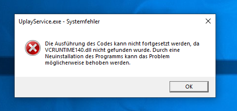

Jetzt das hier:
778509
Ist heute FR. der 13. ??
Habe alles "nötige" installiert direkt von Micorosft, eingefügt in System32 Ordner usw.
Nichts hilft..
Was tun??
Installiere doch mal uPlay und betr. Anwendungen einfach neu, das einfügen von irgendwelchen Runtimes manuell bringt eher wenig, denn die werden bei Erstinstllation der Anwendung installiert.

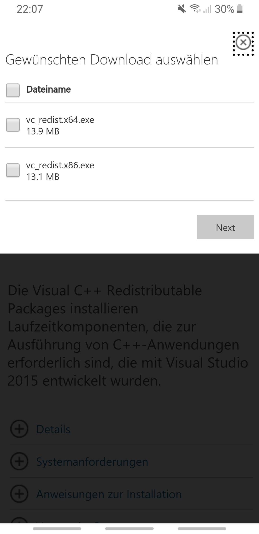

bis auf die Visual Runtime , kannst du alles andere was du nicht brauchst wieder deinstallieren und beim nächsten mal , bis auf die Visual Runtimes , alles andere abhaken , was mann nicht braucht !
Es ging wahrscheinlich nicht , weil du nur eine exe Datei installiert hast , beide instalieren hätte das problem gelöst
vc_redist.x64.exefür 64Bit Anwendungen
vc_redist.x86.exeund 32Bit
https://www.microsoft.com/de-de/download/details.aspx?id=48145 die hätten auch funktioniert , aber so hast du jetzt alle VC Runtime Versionen auf einmal drauf !

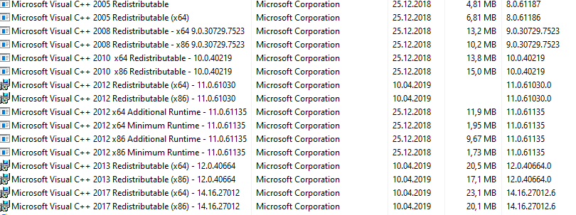

Die C++ Redists von Microsoft Download Seiten (ausserhalb eines Visual Studio Zugangs) sind insgesamt veraltet, sie enthalten Fehler und Sicherheitslücken und können auch Performanceprobleme auslösen.
Bitte All in One runtimes nutzen und nur die C++ Redists installieren. Es deinstalliert auch zuverlässig veraltete Redists.
das Problem wird hier von mir und Günter Born genauer erklärt (viel Text)
https://www.borncity.com/blog/2017/11/27/das-problem-mit-c-redists-party-sicherheitspatches-teil-1/
ps: so sollte es derzeit auf jedem Windows PC aussehen.
Und wie du Recht hast!
Beide installiert - läuft.
Denke das Thema ist erledigt.
