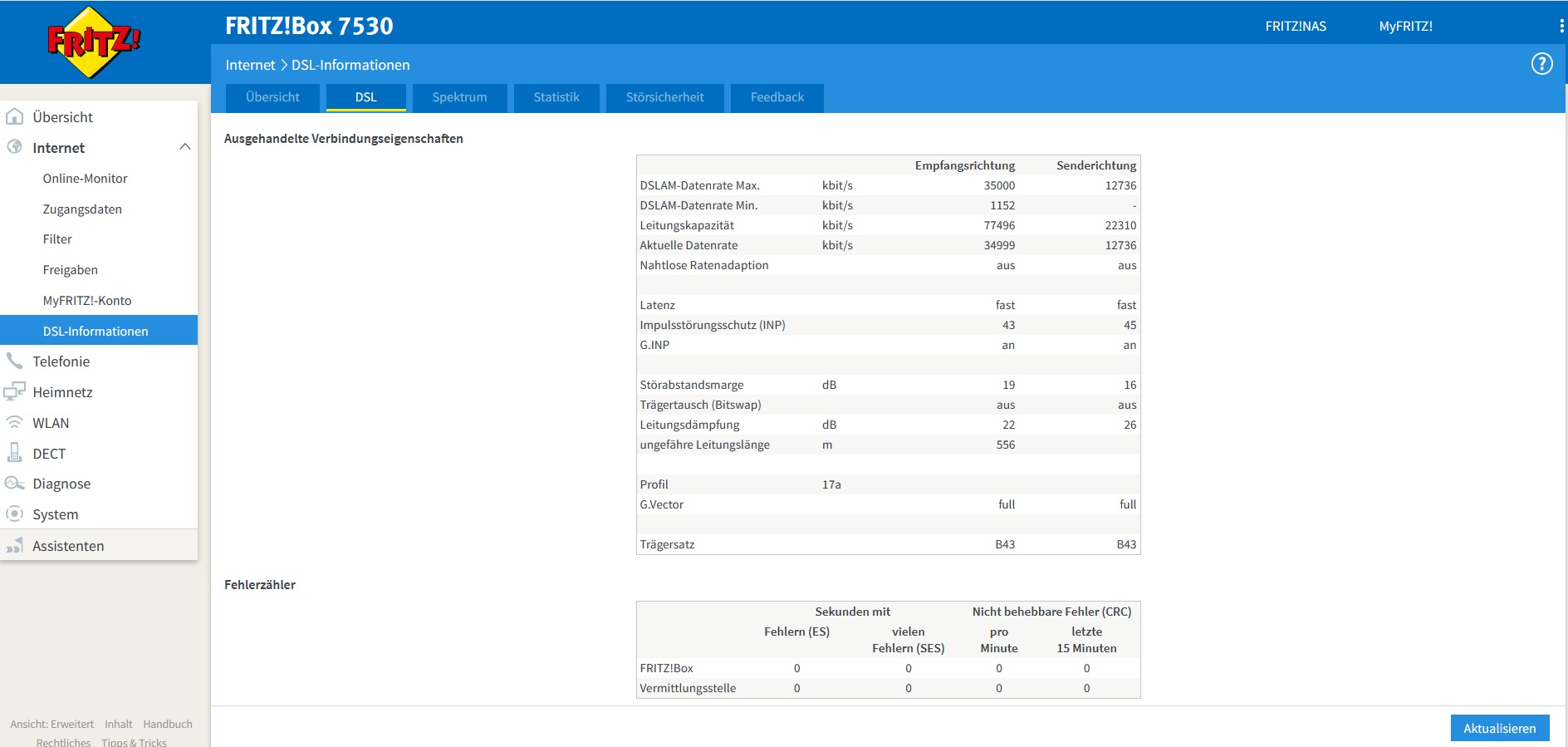

27,5 oder so laut Vertrag, ja. Ist dennoch nicht rechtens wenn man der Bundesnetzagentur Glauben schenken darf. :-)
Bin noch auf Arbeit, später poste ich gerne mal einige Screenshots :-)
Darauf bestehen, dass deine Leitung kontinuierlich langsamer wird. Techniker soll vorbeikommen und dem DSLAM Port zurücksetzen. Hab ich auch gemacht dies geschah innerhalb von 4 Tagen.
Mal die zwei Screenshots ..

Telekom. Das hatten die schon versucht - hat leider nichts gebracht. Dann meinten sie es liegt am DLM und da können sie nichts weiter machen, da alles automatisiert sei :D

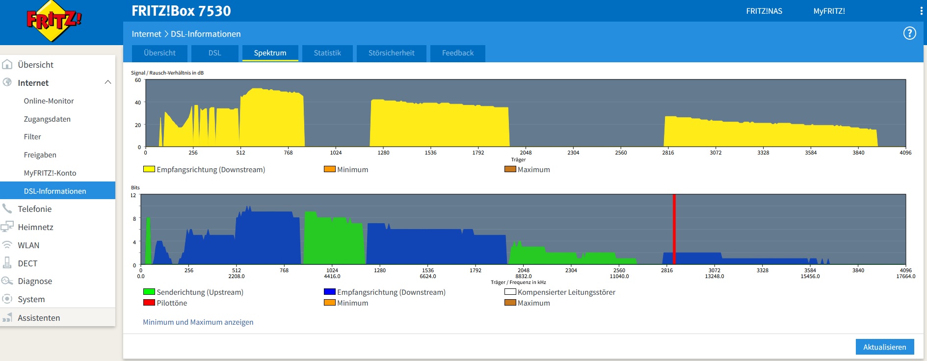

Man sieht man doch schon auf dem Spektrum dass da irgendwas ganz massiv reinstört im ersten DL Block. Die Senke kommt durch DPBO, aber die tiefen Einschnitte sollten da nicht sein.
801907
Die Aussage von der Telekom ist natürlich korrekt, die niedrige Datenrate liegt an DLM. Aber DLM greift ja nicht weil es grade langeweile hat, sondern weil da Fehler auf deiner Leitung sind.

Das steht doch schon oben. Erkläre der Telekom dass du nicht wegen der durch DLM reduzierten Geschwindigkeit anrufst sondern weil du auf Träger xxxxxxxxxx (siehe Spektrum) Einbrüche hast und deine Leitung trotz DLM abbricht.
