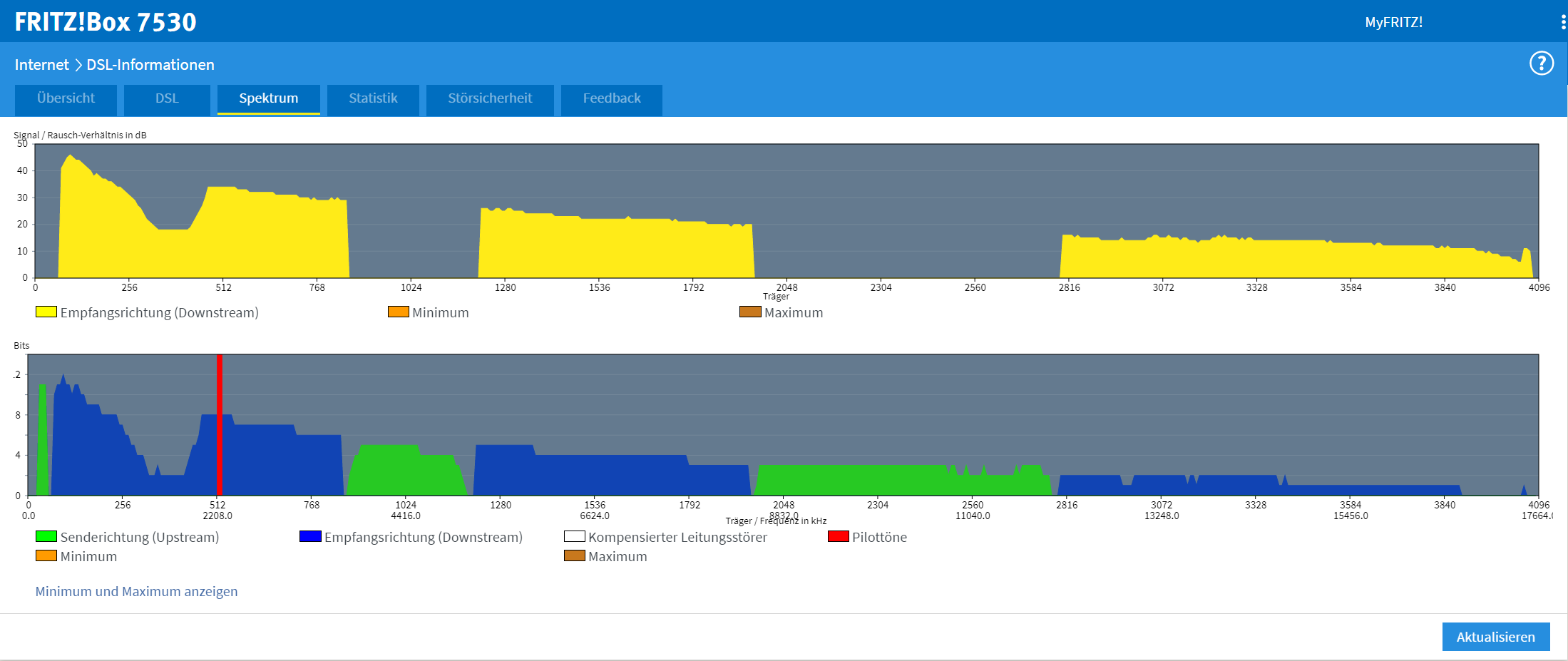

Moin,
ich muss seit Sonntag dem 07.07.2019 feststellen, dass meine Fritzbox 7530 bzw. die Leitung die Downloadgeschwindigkeit täglich nach unten korrigiert. Ich habe seit 5 Jahren eine VDSL 50k Leitung und nie Probleme gehabt und es lagen auch immer die volle 50Mbit/s Download an.
Ich bin mittlerweile beim Download von 51,4Mbit/s auf 29,3Mbit/s gestuft worden. Gestern hatte ich noch 35Mbit/s 😅. Habe beim 1und1 Support angerufen einen Portreset durchführen lassen, die Fritzbox 7530 einen Werksreset gemacht und noch meine alte Fritzbox 7362 SL zum testen angeschlossen. --> Gleiches Problem
Ich weiß nicht ob das wichtig ist, aber habe am 24.06.2019 eine Mail von 1und1 bekommen, dass mein Anschluss modernisiert wird. Lief soweit auch alles gut bis jetzt. Die unten gezeigte Fehlermeldung tritt ebenfalls seit dem 7.7 auf.
Hier mal paar Bilder
Telekom MagentaZuhause

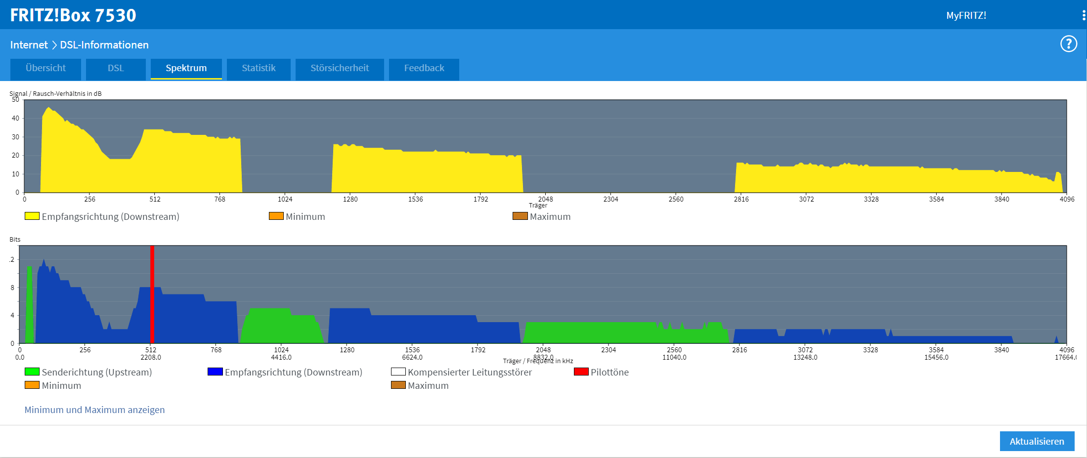

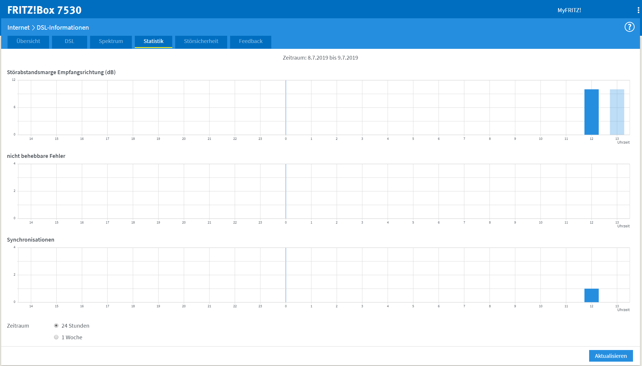

Screenshots der Reiter „DSL“ und „Spektrum“, bitte.
€dit: Nicht gesehen, daß es zwei direkt übereinanderliegende Screenshots sind , sorry. /€dit

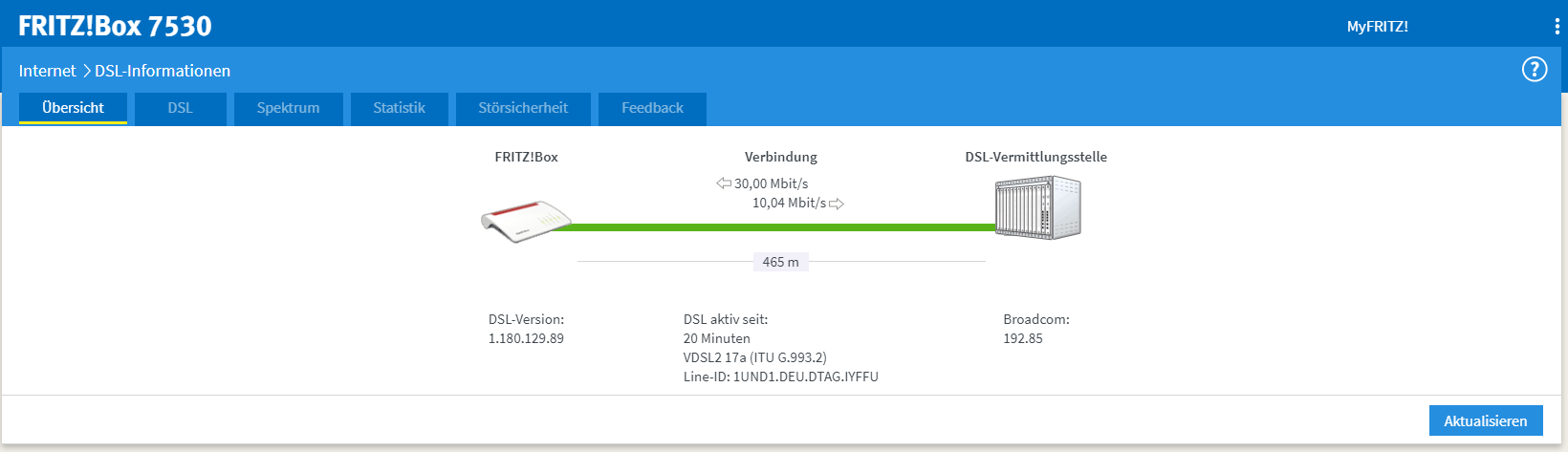

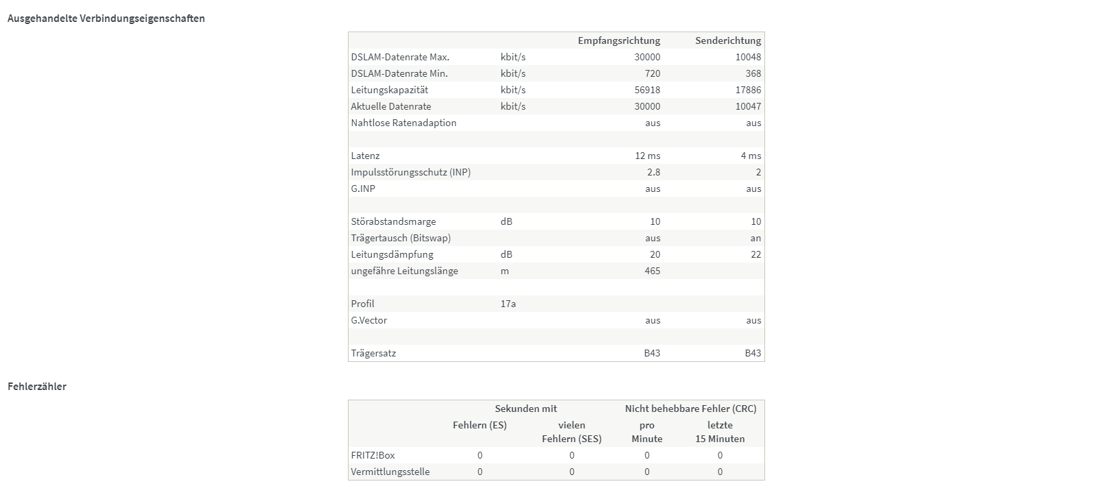

Die Leitung kann 57.000, ist aber am DSLAM begrenzt auf 30.000. Da es eine glatte Zahl ist, ist es vermutlich konfiguriert auf den Wert und kein Fehler. Dein Vertrag sichert dir bei 50k min. 25.000 zu, damit ist 1und1 schon mal auf der sicheren Seite.
Vermutlich ist die Bandbreite wegen der Modernisierung gedrosselt, sicher sagen kann dir das nur 1und1.

Bitte mal das Spektrum posten und wieviele Fehler auf der Leitung sind.

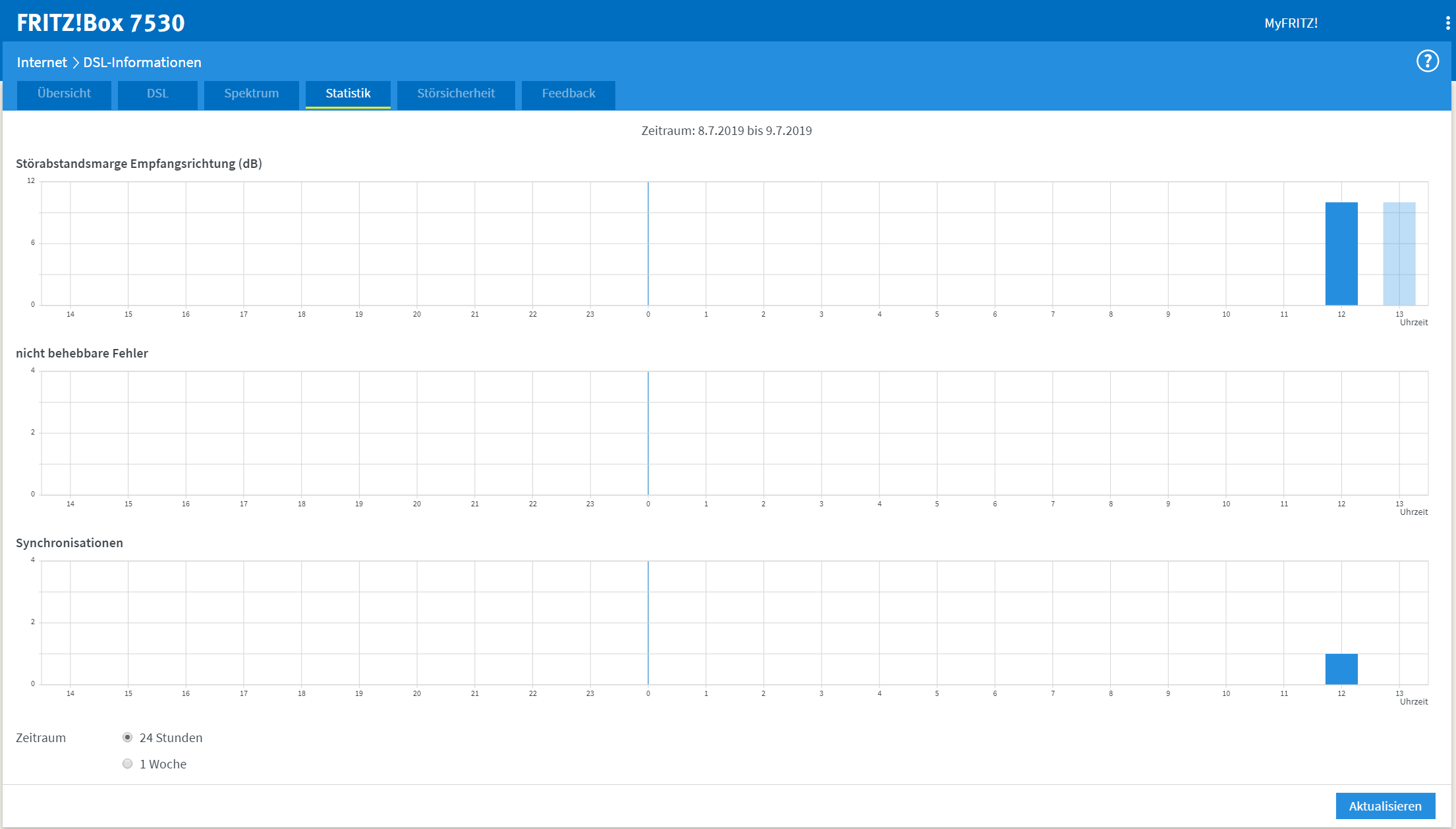

Auch die Seite mit der Statistik.
Ich denke du hast sehr viele Fehler drauf.
Die Latenz passt nicht und auch der Implusstörschutz passt auch nicht.
Hier wird nicht wegen Modernisierung gedrosselt, sondern deswegen, weil viele Fehler auf der Leitung sind.

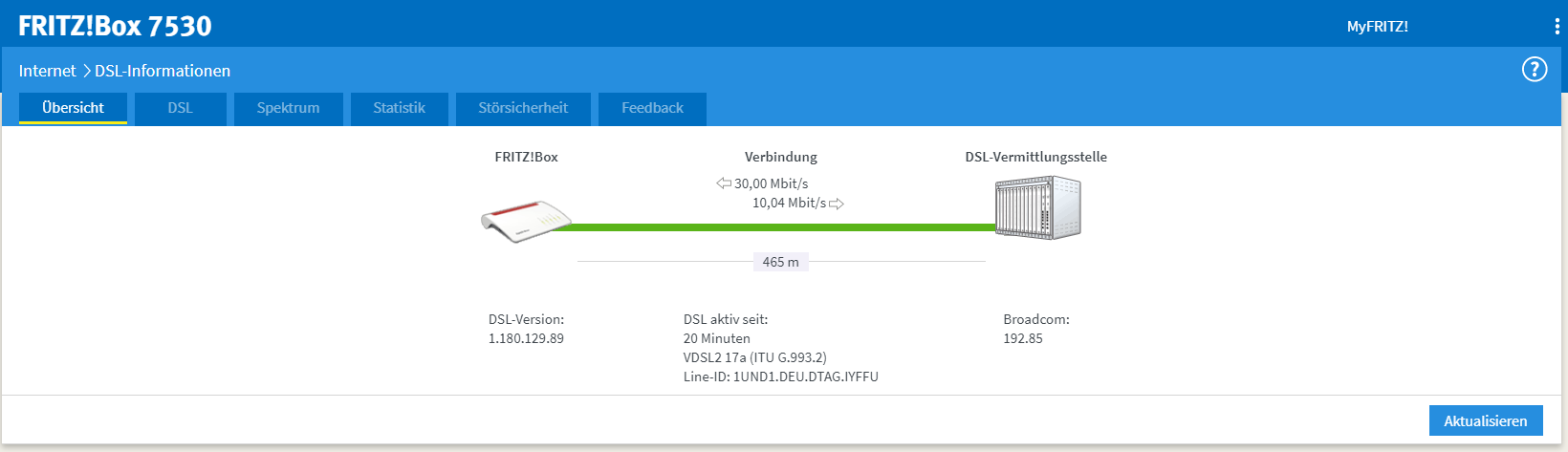

Weil gerade eine Neusync statt gefunden hat vor 20 Minuten.
Auf der Seite Statistik sieht man aber, was in der letzten Woche so los war.

Aber wenn die Leitung so feherhaft wäre, das 1und1 auf 30k drosselt, dann würde bei 30k nach 20 Minuten mehr als 0 Fehler stehen. Außerdem hätte der Support vermutlich drauf verwiesen das die Leitung deswegen gedrosselt ist und der Anschlussinhaber mal ab HÜP prüfen soll.

hallo,
schau mal, ob du im Ereignisprotokoll einen Eintrag wie:
Information des Anbieters über die Geschwindigkeit des Internetzugangs (verfügbare Bitrate): down/up kbit/s
also in deinem Fall 30000/10047 kbit/s hast. Dann ist es von 1&1 gedrosselt.
