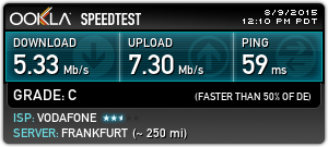

ich habe Windows 10 installiert.
Ich weiß nicht, ob es daran liegt.. aber ich habe ständig kleine lags in Spielen. Das ist aber nicht mein Hauptproblem.
Mein Hauptproblem ist, dass ich auf Twitch keinen Stream mehr gucken kann.. er läd nur noch.
Ich habe VDSL 50.000.
Das ist mein Speedtest: 4569565437.png
Da der Speedtest Mbit anzeigt hast du nur DSL 5000 bzw deine Leitung bringt nur den Speed. Das mag für Twitch in Source einfach zu wenig sein.
da kommen anstatt VDSL 50, nur 5 an.
hast du den router schon mal resettet?

JA!! 5mb/s das ist mein problem. xD ich starte mal router neu...

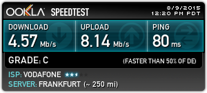

Hatte grade PC neugestartet und nochmal n Speedtest gemacht:
iltys schrieb:
da steht 5.33 Mb/s habt ihr was mit den Augen^^ aka vdsl 50000
Jup und man hat bei VDSL 50.000 auch 7,x Mbyte/s Upload klar ne ...
Du daher wohl auch sonst hättest mitbekommen das das so nicht richtig sein kann .
Weiterhin ist der Ping für VDSL total scheisse ...
Ein PC Neustart wird nichts bringen wenn man einen Router hat.
Daher den Router mal resetten und schauen ob es dann besser wird ...

Der Upload spricht für eine 50k VDSL Leitung. Der Speedtest ist leider nicht aussagekräftig, wie gesagt einen gescheiten benutzen (zB die genannte Seite speedof.me)
Dein Ping ist auch ziemlich schlecht.
Kannst du mal ein tracert zu computerbase zB posten, dass man sieht wo es hakt?
