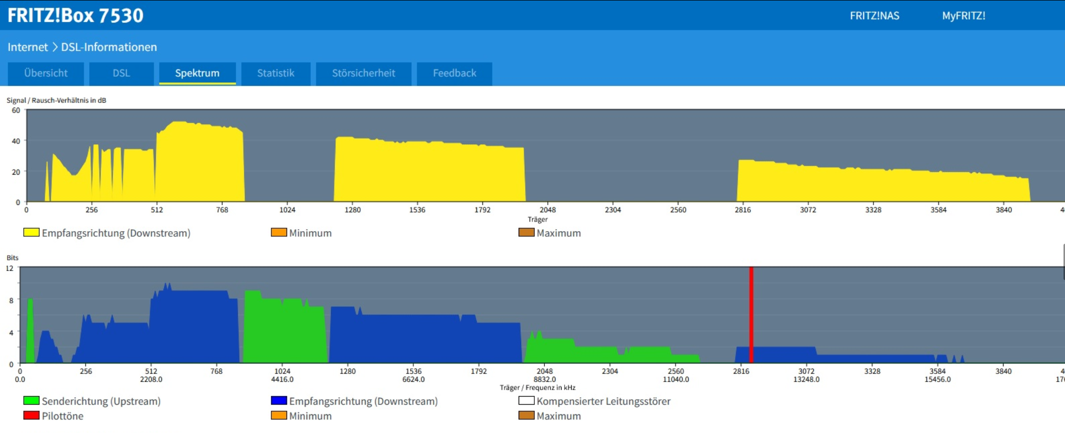

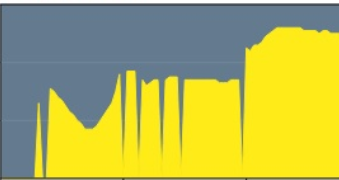

Man sieht man doch schon auf dem Spektrum dass da irgendwas ganz massiv reinstört im ersten DL Block. Die Senke kommt durch DPBO, aber die tiefen Einschnitte sollten da nicht sein.
Ich denke, genau dieser Bereich ist entscheidend. Das sieht mir sehr nach einem Störer im Bereich von 500kHz - 2MHz aus. In diesem Bereich arbeiten viele Schaltnetzteile.
Ich würde alle nicht dringend benötigten Netzteile ausstecken und dann das Spektrum prüfen. Sind diese Einbrüche weg, kannst Du nach und nach jeweils ein Netzteil wieder einstecken, bis diese Einbrüche wieder auftauchen und damit der Störenfried gefunden wurde.
Bitte an alle Netzteile denken! Auch Fernseher und Zuspieler, LED Stripes und Leuchten, Radiowecker, die Alexas dieser Welt uvm. hängen in der Regel an einem Schaltnetzteil.

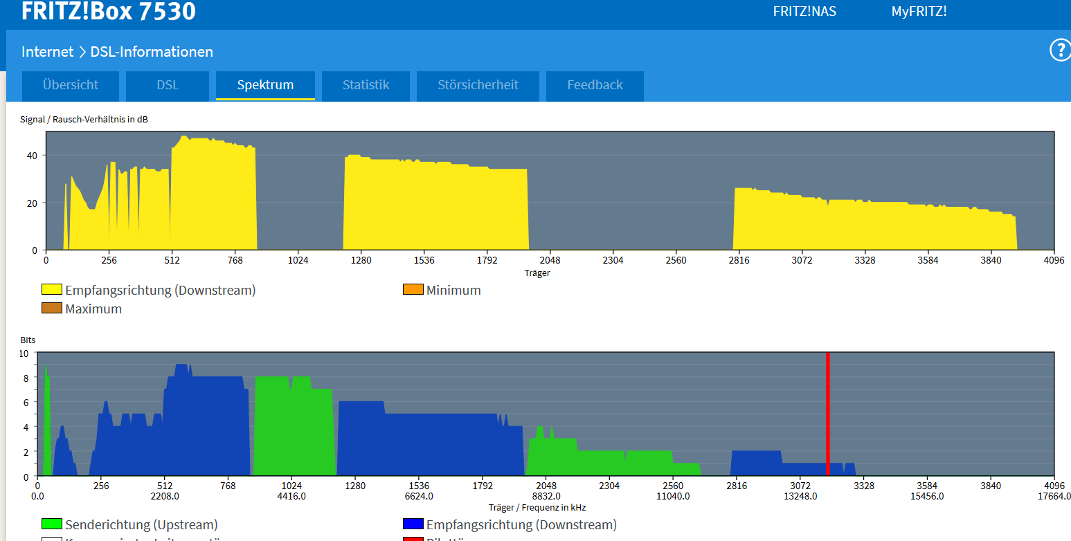

Edit: So. Habe mich nun mal deinem Ratschlag angenommen, @bender_
Ich hab jetzt alle Sicherungen raus - abgesehen von der Sicherung des Multimedia-Feldes im Hauswirtschaftsraum. Es hatte somit nichts im Haus Strom, außer die Fritzbox.
Anschließend habe ich diese neu gestartet. Spektrum sieht wie folgt aus:
807345
Die Störungen scheinen nach wie vor vorhanden zu sein ....
Nächster Schritt? Telekom hilft? Hotline anrufen und auf Techniker bestehen?
Sorry fürs Nerven .. aber mich bringt das langsam wirklich auf die Palme und darüber hinaus ... :mad:

Jetzt bliebe nur noch das Netzteil oder die ganze Fritze auszutauschen und die Verdrahtung deiner TAE(s) bis zum HÜP zu prüfen. Alles andere kann nur der Provider richten.
Hast Du denn mehrere TAE im Haus und wenn ja, weißt Du wie die verdrahtet sind?

Ich werde später meine Fritzbox testweise durch eine neue 7490, die ich noch auf Arbeit herumliegen habe, ersetzen. Im Haus habe ich lediglich eine TAE-Dose - diese könnte ich von einem Elektriker-Kumpel mal überprüfen lassen. Danke schonmal :) Danach reichts mir aber dann auch endgültig :freak:
Eröffne einen Thread im onlinekosten.de Telekom Subforum.
Dort sitzen hilfsbereite Telekom Insider und das Telekom hilft Team auf einem Fleck.
CB ist für solche Probleme das falsche Board.
Poste dort dann am besten gleich die Screenshots der 7530 und die von der 7490.
Auch ein Foto der 1. TAE Dose ist dort gerne gesehen. Dose einfach nur aus der Wand nehmen und Verkabelung fotografieren. Es muss nichts umverkabelt werden. Es geht nur darum Stichleitungen oder Parallelschaltungen zu erkennen bzw. auszuschließen.

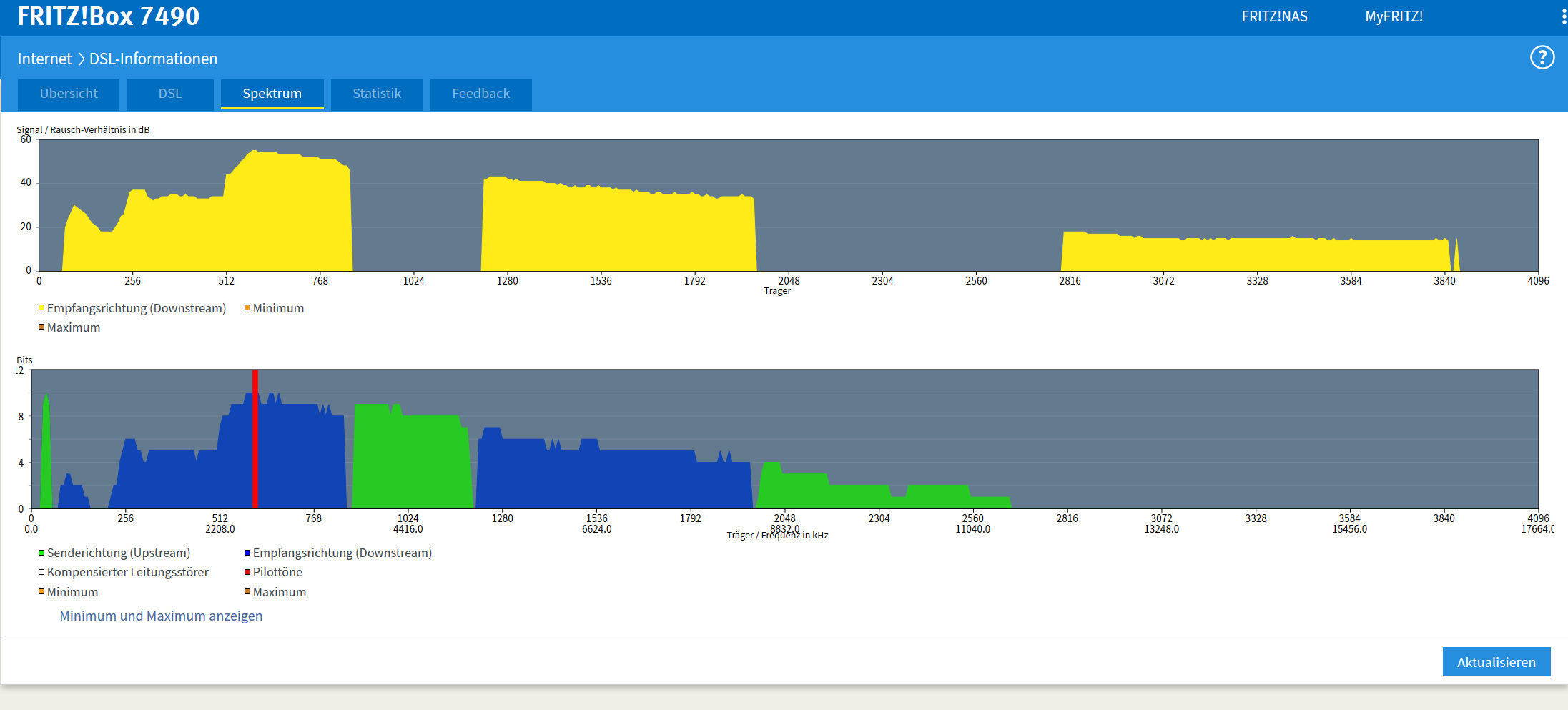

Kurzes Update: Habe aktuell die neue 7490 dran und alle Sicherungen draußen ..
808427
Zuvor:
808428
