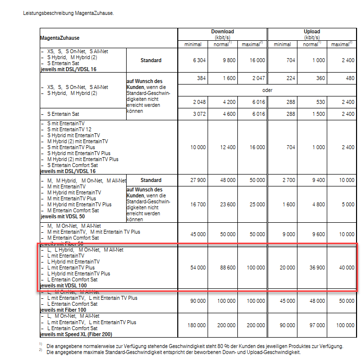

Aus der Leistungsbeschreibung der Telekom

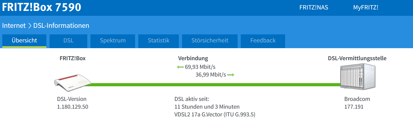

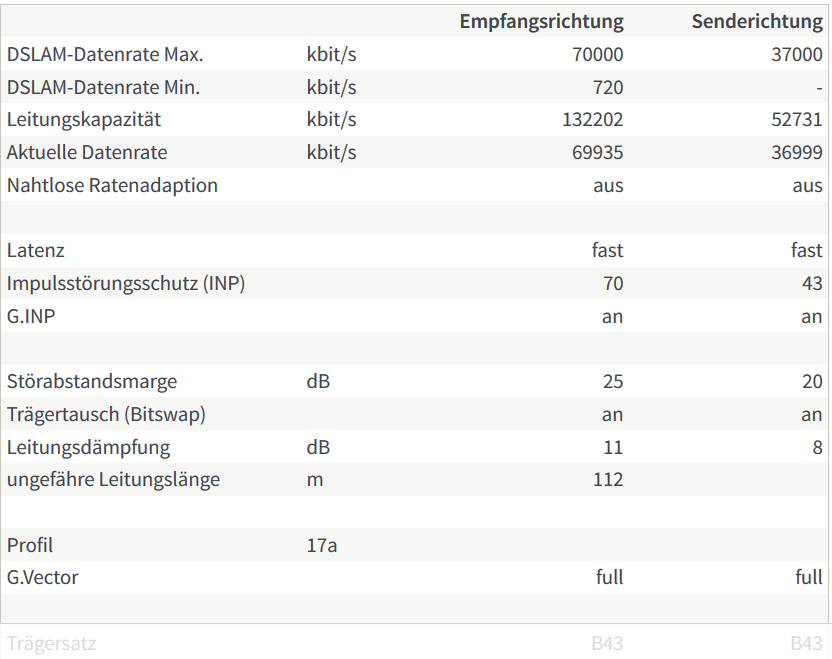

Moin,

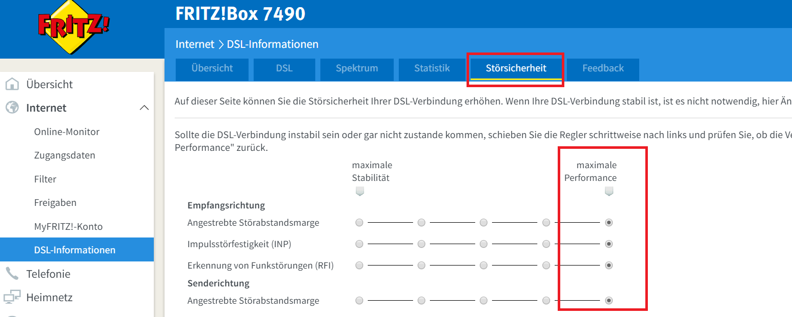

Störsicherheit umstellen bringt nichts, da der Anschluss vom DLM runter geregelt wurde. Sagt die fritzbox in den letzten Wochen immer mal wieder was von Neusynchronisationen? Am Besten mehrmals am Tag? DSL-Kabel in Ordnung? Neueste Firmware auf der Box? Im log irgendwas bezüglich unzulässiger Verkabelung (steht seit Fritz OS 7 drin)? DSL Kabel verlängert? Mehrere Dosen im Haus bzw. der Wohnung?
Haben Nachbarn auch so Probleme? Powerline im Einsatz, am besten 1200er? Merkst du Abbrüche von mehreren Minuten? Sync steht ja noch nicht sehr lang auf den Screenshots...
Hast du evtl noch eine alte fritzbox oder ein passendes Netzteil für die 7590 da? Habe in den letzten Wochen einige 7590 mit sterbendem Netzteil gehabt, die bei ADSL gar nicht mehr wollten und bei VDSL so mehr oder weniger mit Abbrüchen kamen.
Das Problem am DLM ist ja, dass es versucht deine Leitung im Rahmen der AGB stabil zu bekommen. Dass dort natürlich irgendwo eine Störung oder ein Störer ist ist dann sobald es eingreift recht wahrscheinlich. Den zu finden ist jedoch nicht immer trivial. Sobald er jedoch gefunden und erledigt ist regelt das DLM wieder hoch bis auf 109344 bzw 110000 kbit, je nach linecard.
Wenn du mit den Infos kommst schauen wir mal weiter
Ach und n Screenshot vom Spektrum mit minimum/maximum aktiv wäre noch interessant

Hi
Vorab danke für eure hilfe
Also neuste fw ist drauf labor hatte ich auch schon drauf - habe auch schon mal alles abgeklemmt und nur die fritzbox dran - aber immer das selbe.
Per heute ist der max sync von 70 auf 60Mit gefallen. Dsl kabel bereits getauscht - sync technisch manchmal paar tage ruhe und dann fast täglich resyncs. Dosentechnisch ist das der einzige anschluss in unsererem haus. Netzteil habe ich nur noch eines von einer 7170 hier.

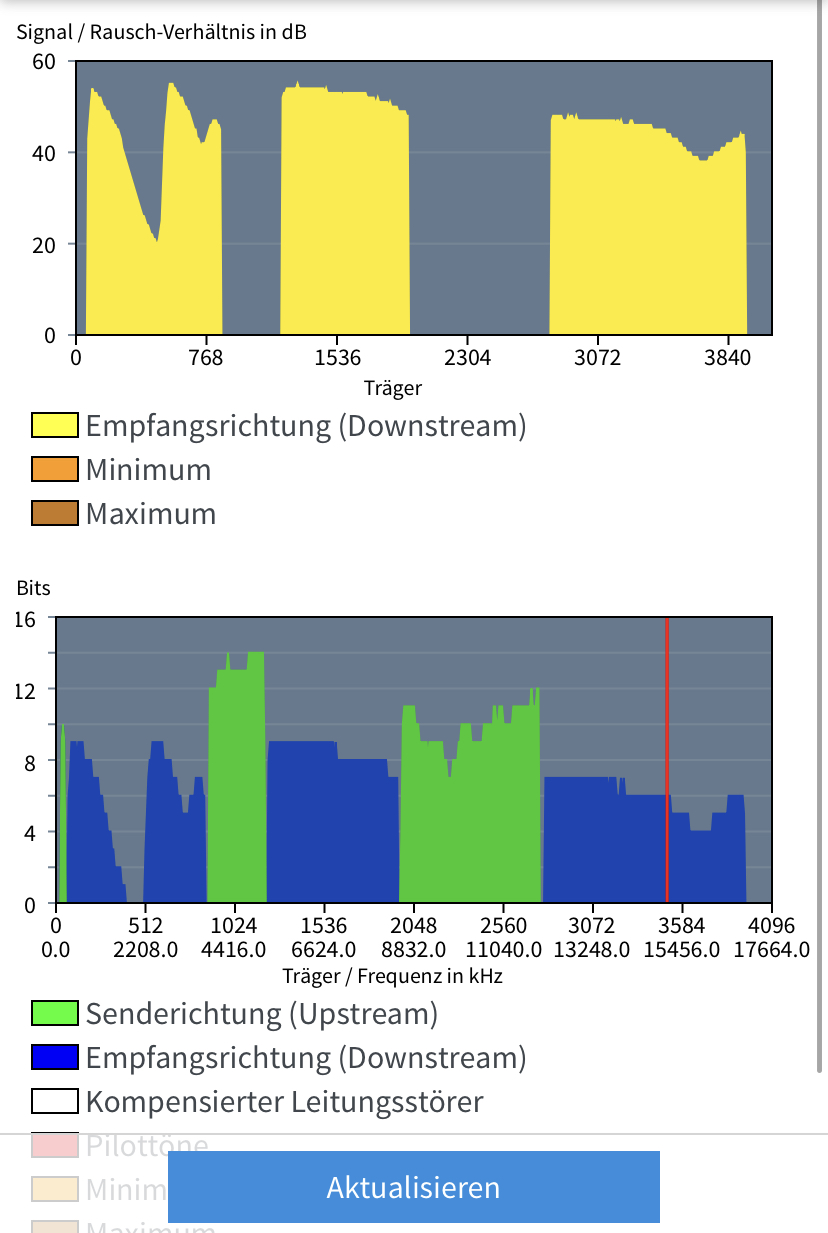

Gut... Also... Joa da ist wohl irgendwo zwischen Dose und APL (Übergabepunkt Telekom) eine abzweigende Leitung. Die fritzbox erkennt das schon recht gut. Anhand der 3 Einschläge im Spektrum kann man auch erkennen, dass die Abzweigung nicht allzu weit weg ist. Damit ist übrigens nicht der Einschlag bei Träger 512 sondern bei 768, 2200 und 3600 gemeint.
Was natürlich auch möglich ist: an deiner Dose ist noch ein abgehendes Kabel irgendwo hin. Mach doch mal die Dose auf und stell uns ein Foto von innen bereit
Evtl kommen wir damit ja dem ganzen Spuk etwas näher. Weißt du wo der Übergabepunkt ist? Wenn ja, ein Foto von innen vielleicht noch, sofern er nicht abgeschlossen ist... Aber nichts abziehen
