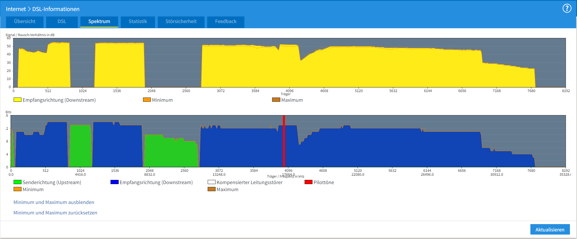

kennt sich hier jemand mit der Spektrum Ansicht bei den Fritz Boxen aus? Ich habe eine 7530 an einem VDSL250 Anschluss und seit ein paar Monaten Probleme mit Resyncs.. In den letzten 24h waren es schon locker 20 Stück. Zuvor lief die Leitung über ein halbes Jahr ohne Probleme. L
eider haben alle Technikertermine bisher nichts gebracht. Jetzt schaue ich gerade im Spektrum, ob man einen Störer erkennt. Leider kenne ich mich mit dieser Ansicht so gar nicht aus. Kann von euch hier jemand was erkennen?
Vielen Dank!

Steht die Fritzbox auf Störsicherheit oder maximale Performance?
Das Spektrum sieht für mich gut aus.
Bist du die 100% sicher dass es Resyncs sind? Die FB ist weiterhin erreichbar und sagt im Webinterface sowas wie "VDSL2 Training"?
Falls es ein Störer ist war er zumindest seit dem letzten Resync nicht mehr aktiv.

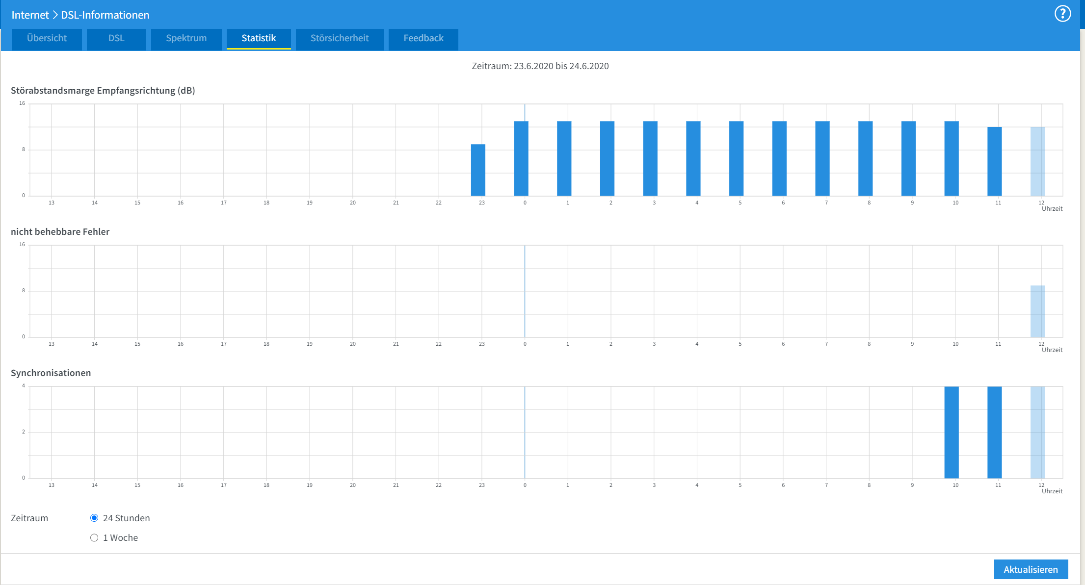

@h00bi: Ich bin sicher, dass die Box den Sync verliert. Anbieter ist Telekom. Modem der 7530 ist es mit hoher Wahrscheinlichkeit nicht. Habe es auch mit einer 7590 getestet und dieselben Probleme.
@ToxicTom: Habe alle Einstellungen durchprobiert. Im Augenblick steht sie eine Stufer hinter "maximale Performance".
Statistik hab ich angehängt.
