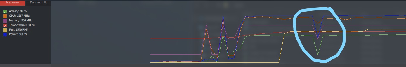

Guten Tag. Ich habe das Problem dass meine Grafikkarte ganz komisch einfach so droppt. Habe Rise of the Tomb Raider im Benchmark laufen lassen und hatte ganz kurz einen Drop auf 3 Fps.
Ich habe noch ein Bild von der Kurve meiner Gpu während des benchmarks hier hinzugefügt.

Durch Undervolt irgendwas kaputt zu machen ist extrem schwierig, da müsstest du schon ganz hart runter und bevor irgendwas kaputt wär, hättest du diverse Crashes und Fehlermeldungen.
Allerdings würd ich auch nicht den Benchmark als Fixpunkt nehmen, schliesslich kann der Drop von irgendwas kommen.
Spiel einfach mal ganz normal und schau ob du was feststellst.

die punkte sollten hoch statt runter. es kann aber sein, weil vega intern bissl anders funktioniert, dass durch einen unstimmigen parameter die karte nicht real auf dem takt läuft, den sie angibt. der takt ist nur ein target für den gpu boost.
welchen takt hast du aktuell?
stell mal 1050 mV core für p7 ein, und den takt auf 1650 mhz, powerlimit +25%.
alternativ kannst du auch mehr richtung effizienz gehen:
975 mV für p7 und takt auf 1600 mhz, powerlimit +25%.
das powerlimit macht eigentlich nichts mehr, das hilft nur in grenzfällen der gpu genug strom zur verfügung zu stellen. mit dem zweiten setup solltest du bei ca 160-180w core power liegen.
