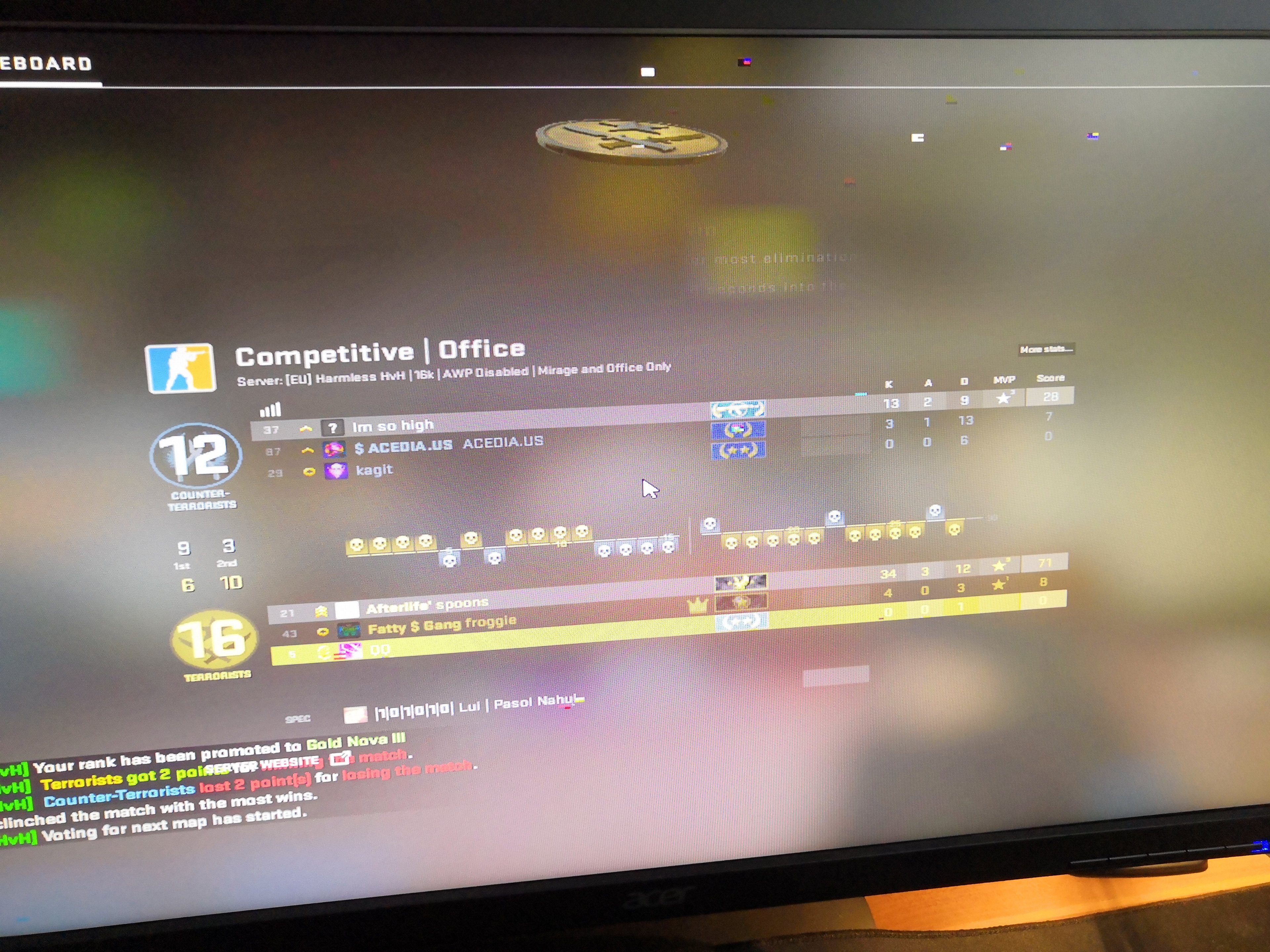

OK. Hab den Schalter gefunden und auf quiet geändert.. Nach kurzer Zeit gleicher Fehler wie vorhin. Hab es jetzt geschafft ein Bild zu machen wo man zumindest einen Teil davon sieht (vorhin war es viel mehr)... Das blöde ist, würde quasi sofort auf den Desktop geworfen (quasi wie zum Schutz der Grafikkarte?!)

Hab ihn umgelegt und beim kurzen test mit cs go die gleichen Fehler (wenn auch in etwas geringerem Umfang aber denke das gibt sich im Endeffekt nichts)
Also wird die graka hin sein, richtig? Also muss ich das gute Teil einpacken und an Mindfactory schicken... 🙄
Hier das besagte Bild..
Würdet ihr jetzt eine graka zum testen bestellen, ob es wirklich an der Vega 56 liegt? Kann es theoretisch an dem Netzteil liegen? Mir wurde zwar gesagt, dass das corsair gut ist und auch für die Vega 56 locker reicht aber mittlerweile weiß ich gar nichts mehr und will einfach nur, dass mein PC ohne Probleme läuft 😔
Eigentlich nicht....Würde das Netzteil nicht reichen, würde der PC ausgehen oder nur instabil werden....so Grafikfehler wie in deinem Bild, deuten zu 99% auf den Grafikspeicher hin.
