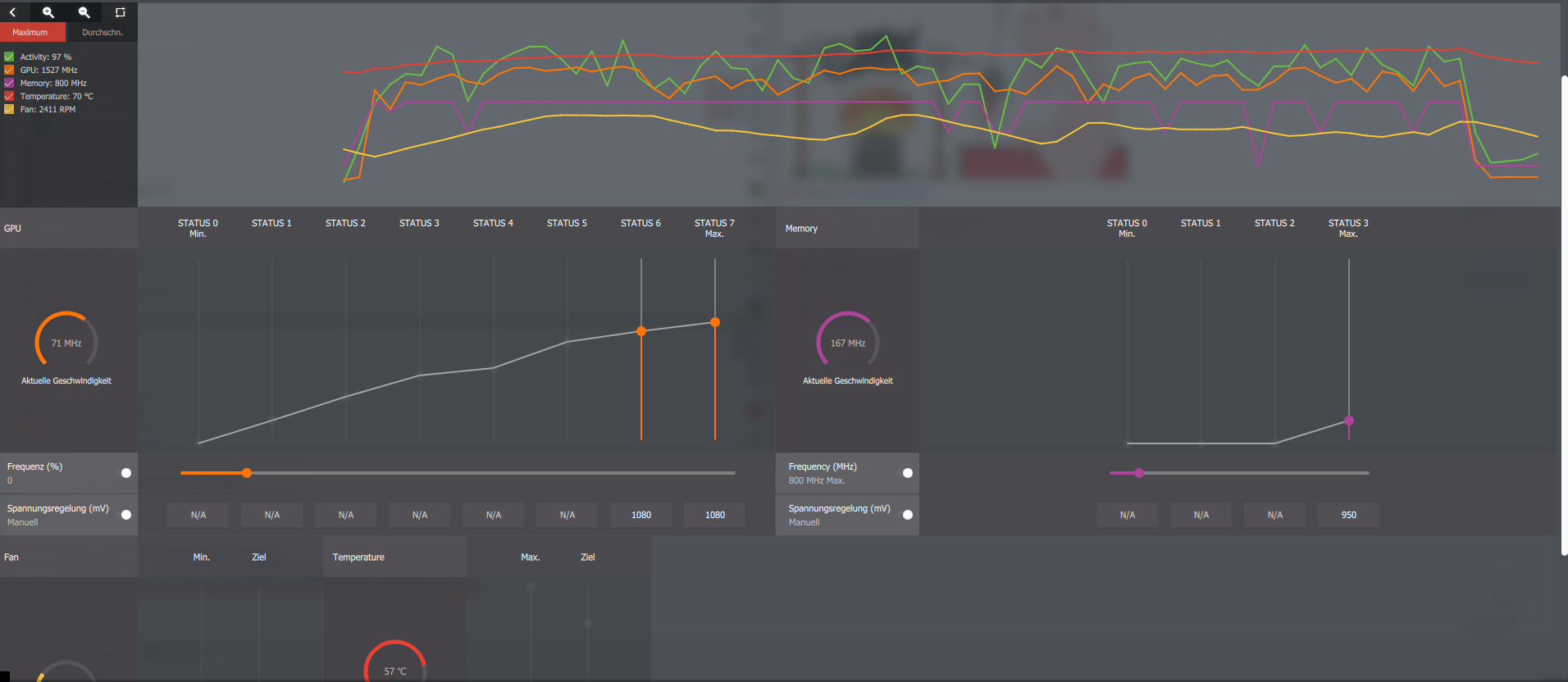

Hallo Zusammen,
ich habe die neue Vega 56 und den neuesten Treiber 17.10.2 von AMD installiert.
Windows x64 mit dem neuesten Windows Update, CPU 1230V3 und Mainboard Asus H97 Pro Gamer.

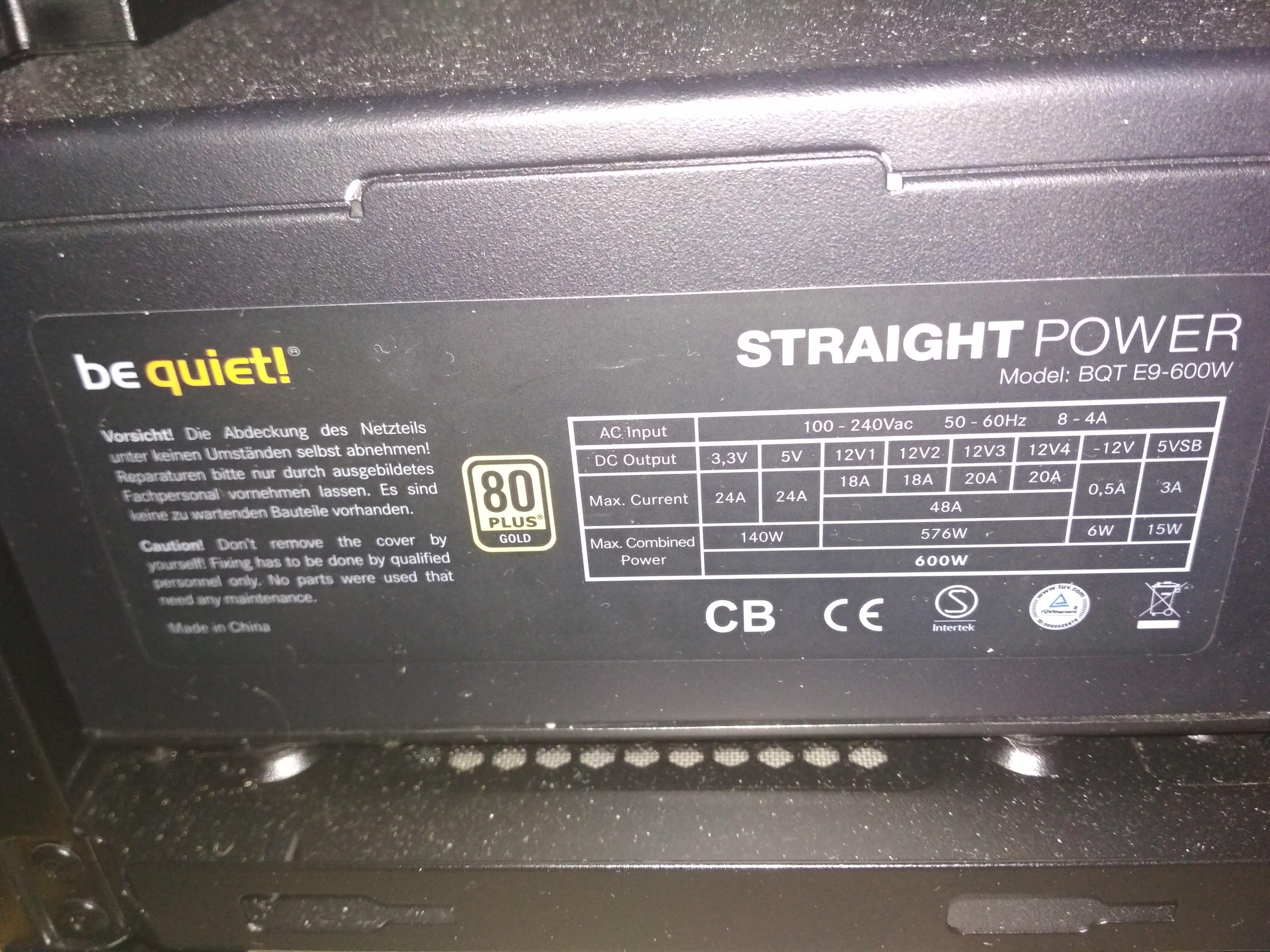

Anbei noch das Netzteil.
Leider ändert sich die Spannung von der GPU nicht, wenn ich diese manuell umstelle.
An was kann das liegen ?
mfg
Mathias
womit stellst du denn das um?
Und wie testest du ob sie umgesetzt wurde?
Hast du ein Multimeter an die Rückseite gehalten oder übernimmt Wattman deine eingetippten Zahlen nicht?
Wie viel Wissen hast du dir zu dem Thema angeeignet? Ich will ja nicht die Basics schreiben, wenn du schon alles weißt und nur ein Problem bei der Bedienung (den Eigenheiten) von Wattman hast.
es übernimmt die Einstellungen, nur weiß ich nicht ob es funktioniert hat. Ich messe nicht mit einem Voltmeter die Spannung an der Karte.
Das Problem in BF1 was mir auffällt ist, dass bei jeder Schwankung der GPU Freq ein Ruckler auf dem Bildschirm verursacht.
mfg
Mathias

So jetzt habe ich nochmals probiert. AMD Treiber 17.10.1
State 6 + 7 auf 1030 mV
PT auf 50 %, Lüfter auf 400 bis 2700 rpm.
MSI Afterburner 4.4.0 Beta 19 zeigt mir ca. 0,988 V an und ca. 74 Grad beim Furmark 1.19.00 Test.
Die Voltage Einstellung mit dem neuen Treiber 17.10.3 geht immer noch nicht wie bei 17.10.2.
mfg
Mathias
