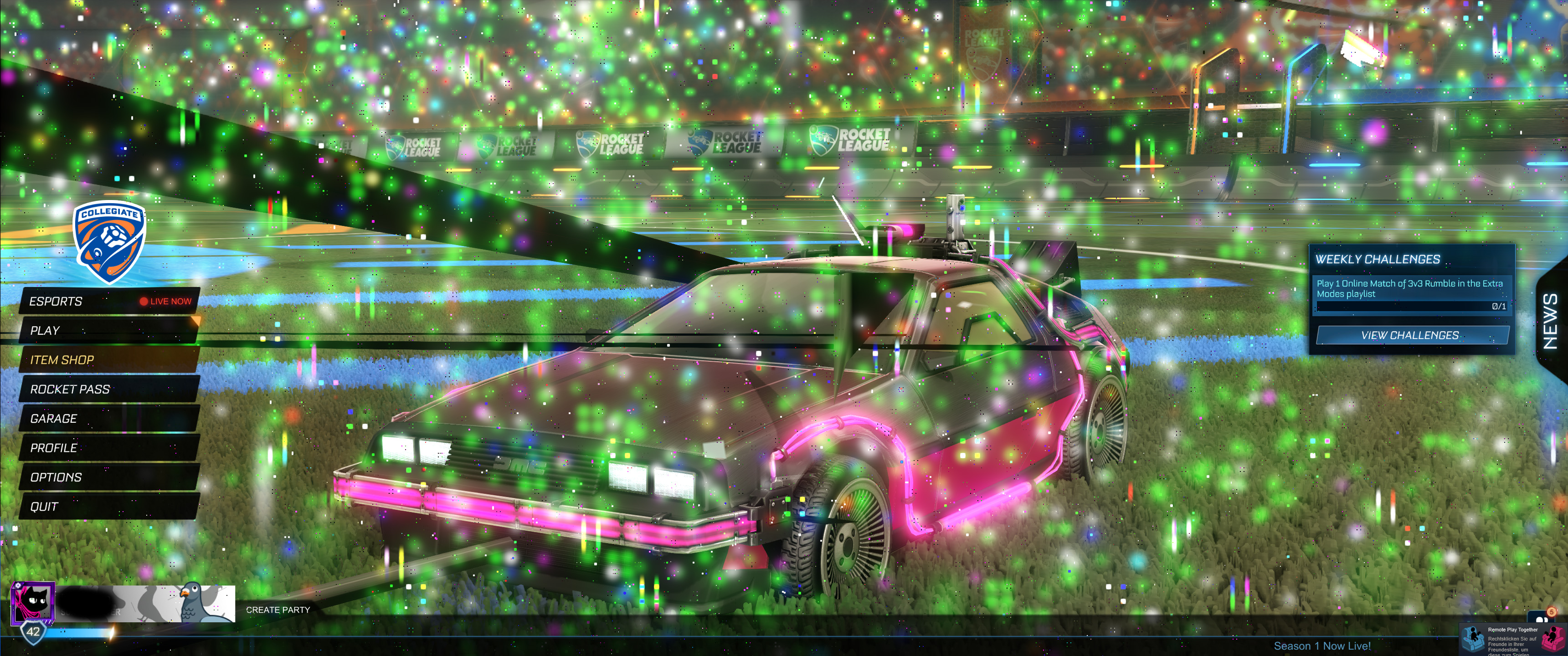

Bei mir sieht es auf dem Bildschirm seit einigen Minuten so aus:
Grafikkarten-Treiber (für meine GTX1080) habe ich grade über die Windows10-Einstellungen deinstalliert, danach waren die Punkte wieder verschwunden. Hab dann den PC neugestartet und wurde wieder mit den lustigen Punkten begrüßt. Die Option "Neuinstallation" im Treiber hat leider auch nichts gebracht. Anschlüsse der Grafikkarte hab ich schon geprüft, Umstecken auf einen anderen DisplayPort-Anschluss war auch erfolglos. Hat vielleicht jemand eine Idee, was das Problem sein könnte?
/edit: Ich sollte vielleicht noch erwähnen, dass die Grafikkarte nicht übertaktet ist.
Kannst du einen anderen Monitor bzw ein anderes Kabel Testen?
Außerdem Passt das Fehlerbild zu defektem VRAM
Die Pixelfehler deuten schon darauf hin, dass bei der Karte der VRAM defekt sein könnte.
Mal versucht ein Spiel zu starten, dass die Karte ein bisschen fordert?
@PS828
Ich hab noch einen zweiten Monitor via HDMI angeschlossen, dort sind die bunten Punkte auch zu sehen.

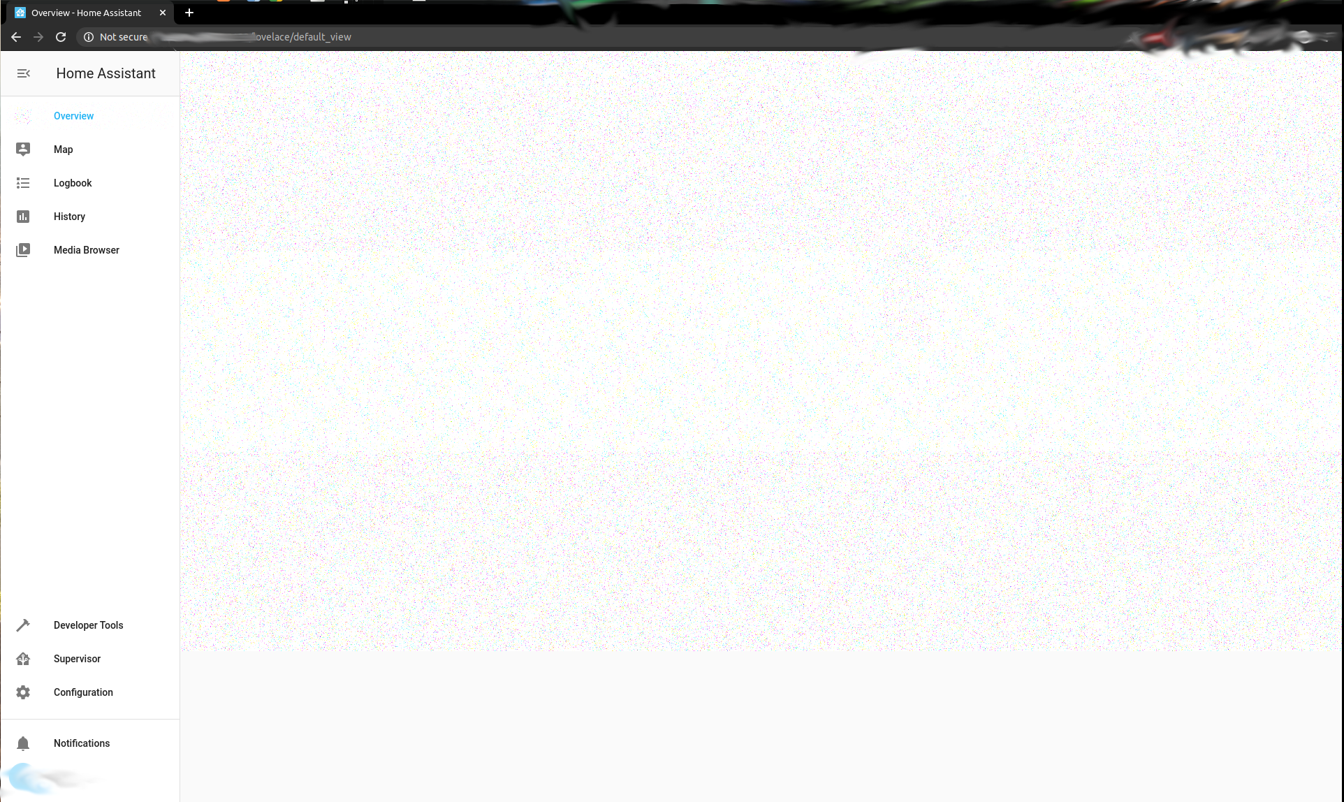

Ich hab sowas:
...nach jedem Standby, weswegen ich hier demnächst auch nochmal im Forum nachhaken wollte. BTW nur im Chromium und Chrome.
Spielt bei dir Standby rein? Nachdem ich den Chrome und Chromium geschlossen und erneut gestartet habe, ist BTW alles wieder normal.
