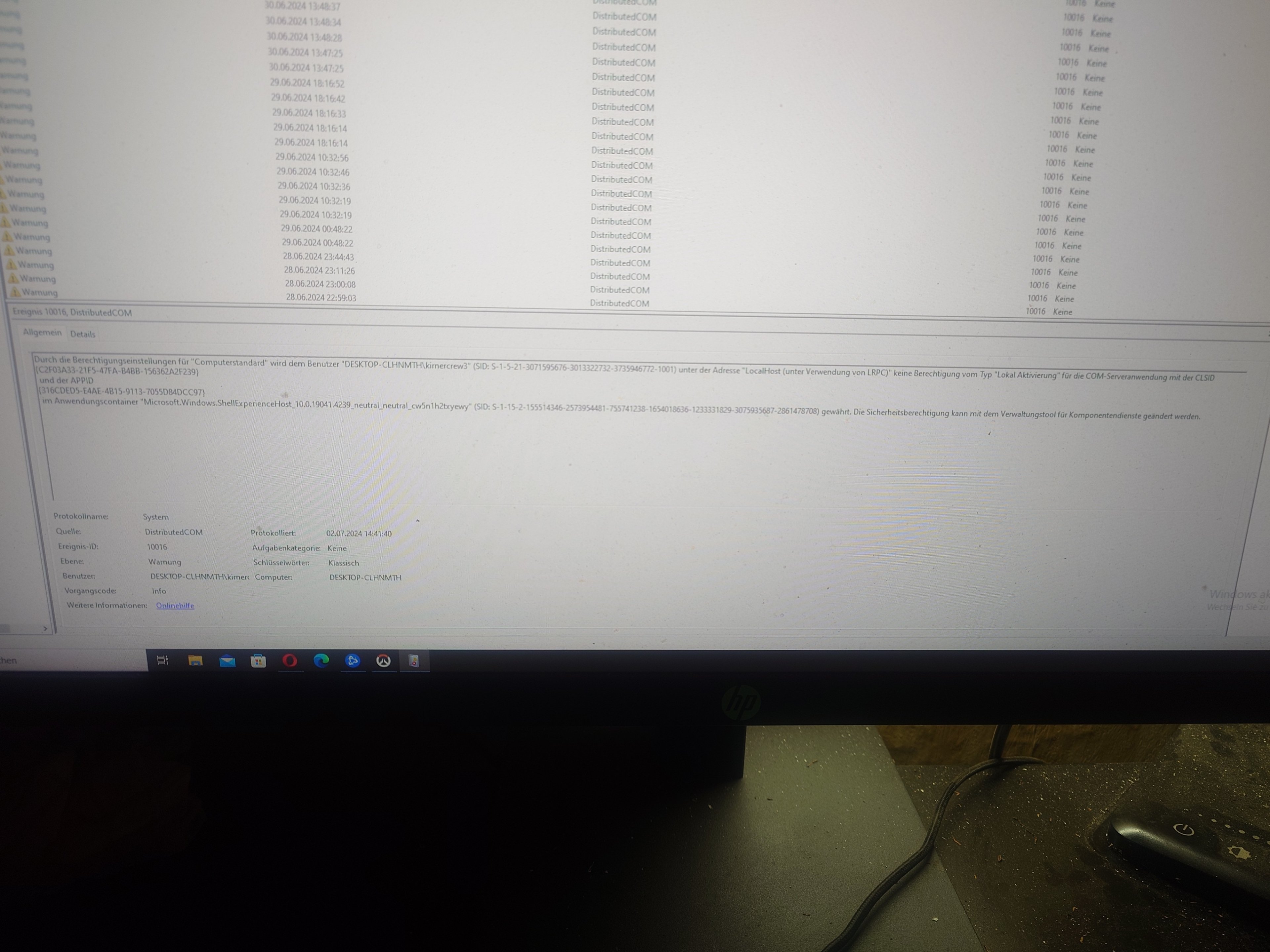

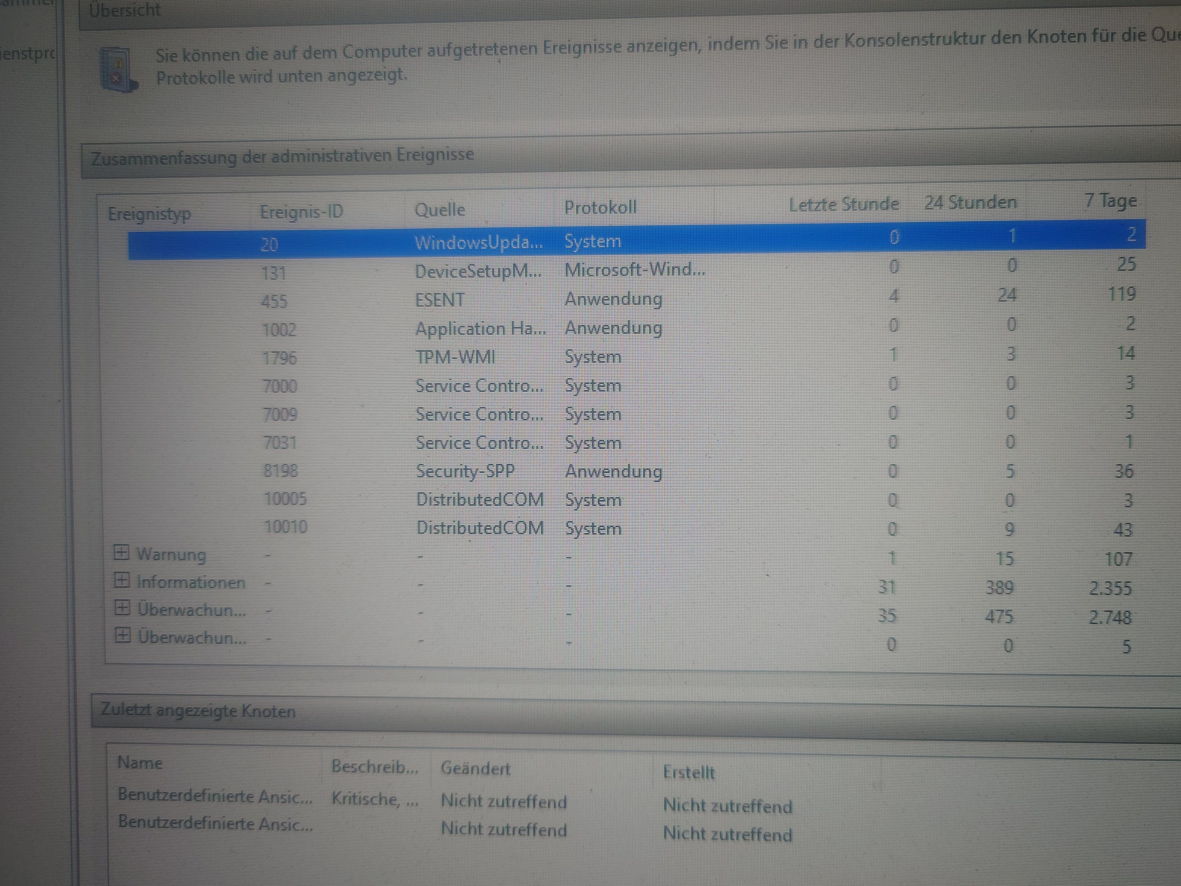

@redjack1000 Hallo redjack,

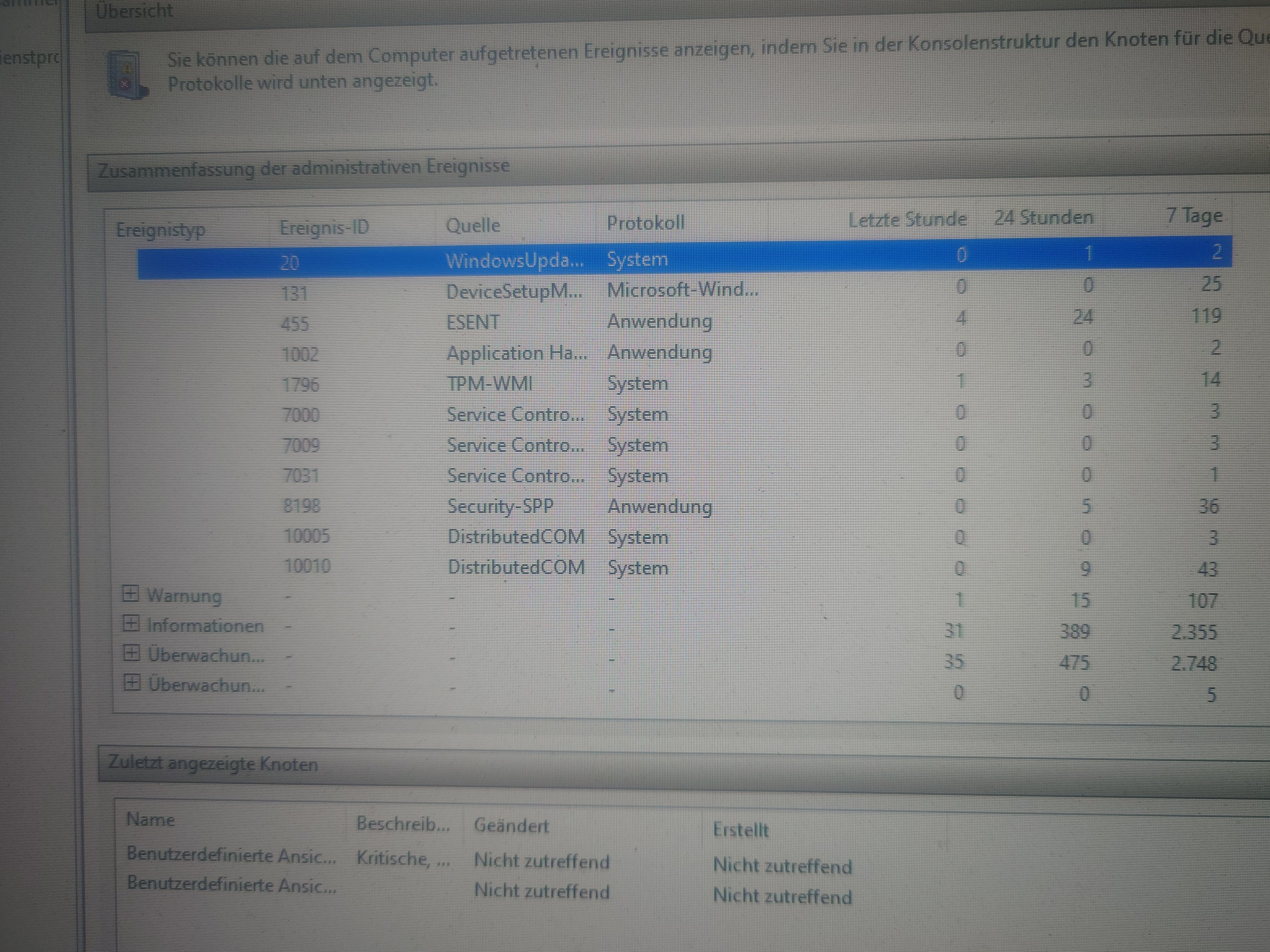

ich nutze Windows 10 die Ereignissanzeige habe ich geöffnet, wonach muss ich jetzt schauen? 🙈
Edit: Bin alle Sachen durch und dort steht nichts was ich mit Verbindungsabbrüche in Verbindung bringen kann.

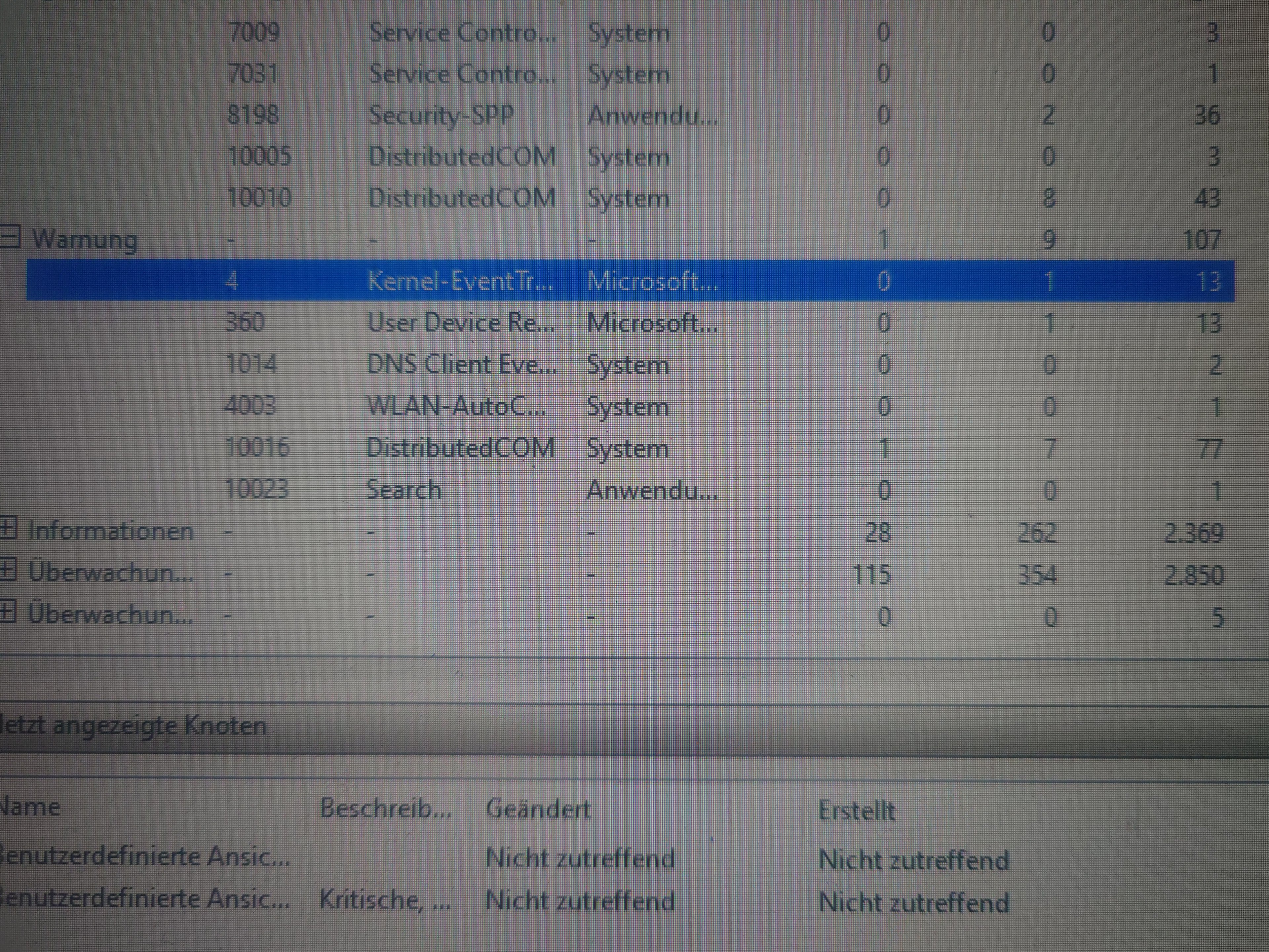

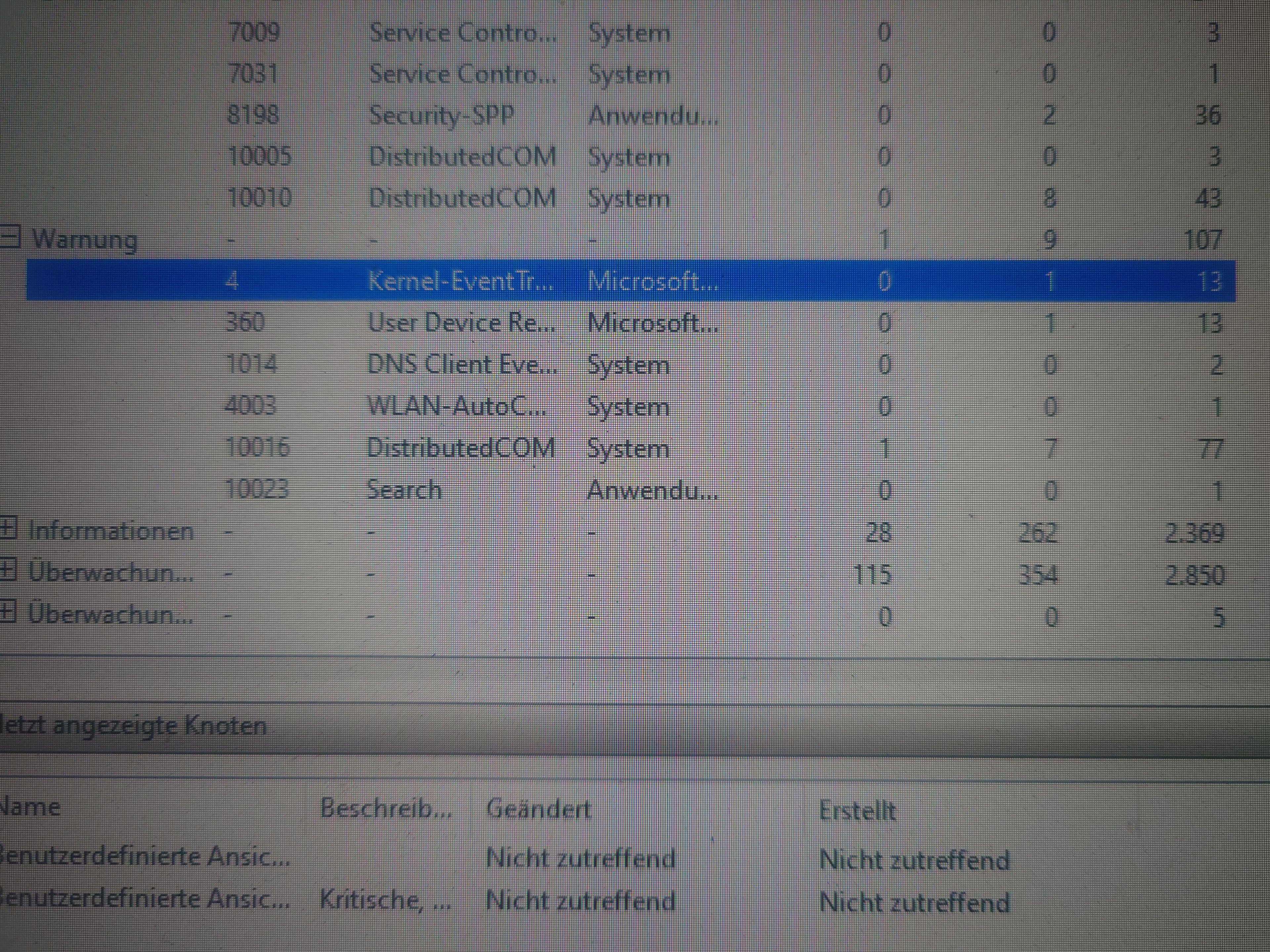

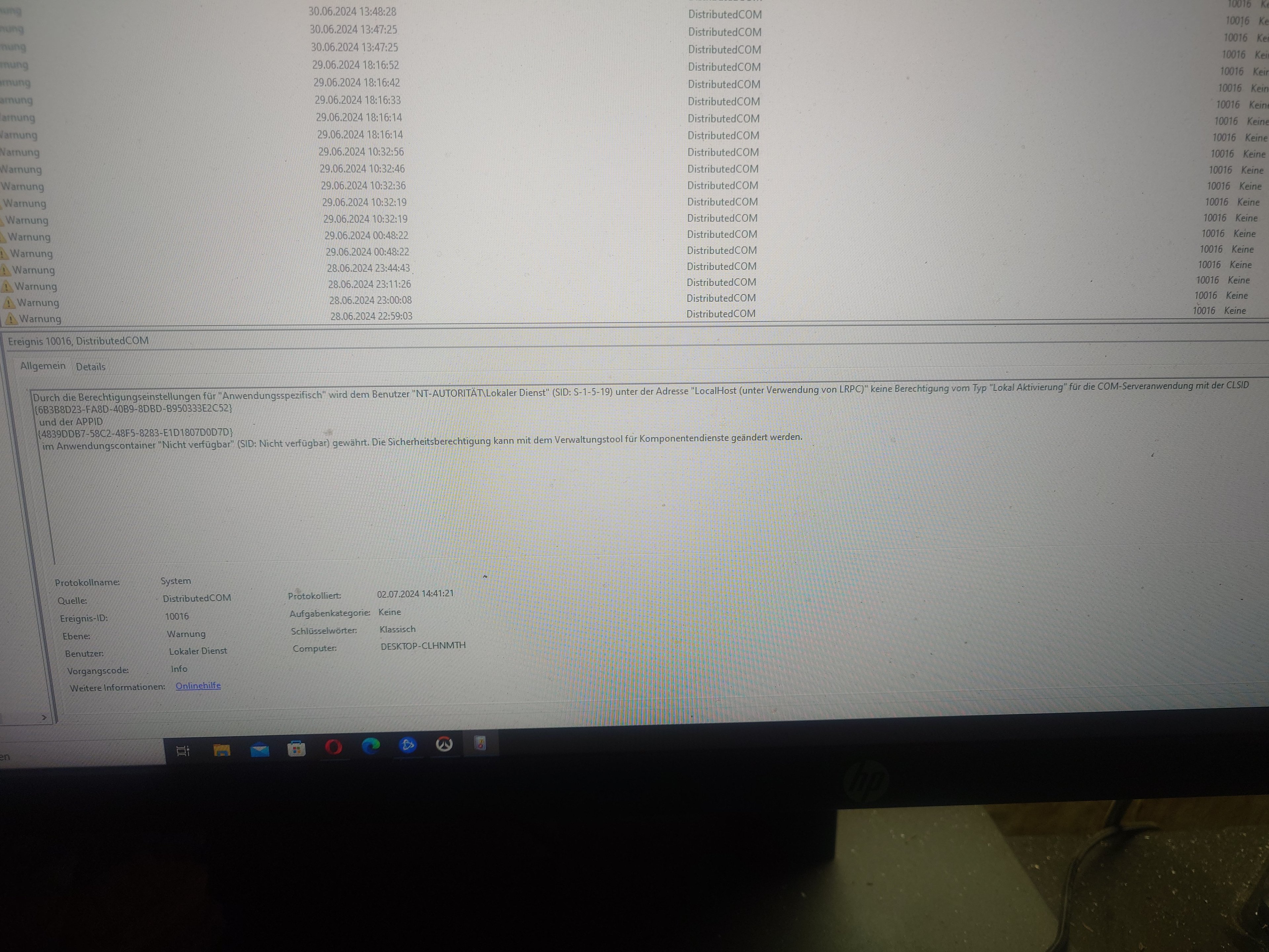

Habe mal die einzelnen Dinge gegoogelt, scheint aber nichts unnormales zu sein.

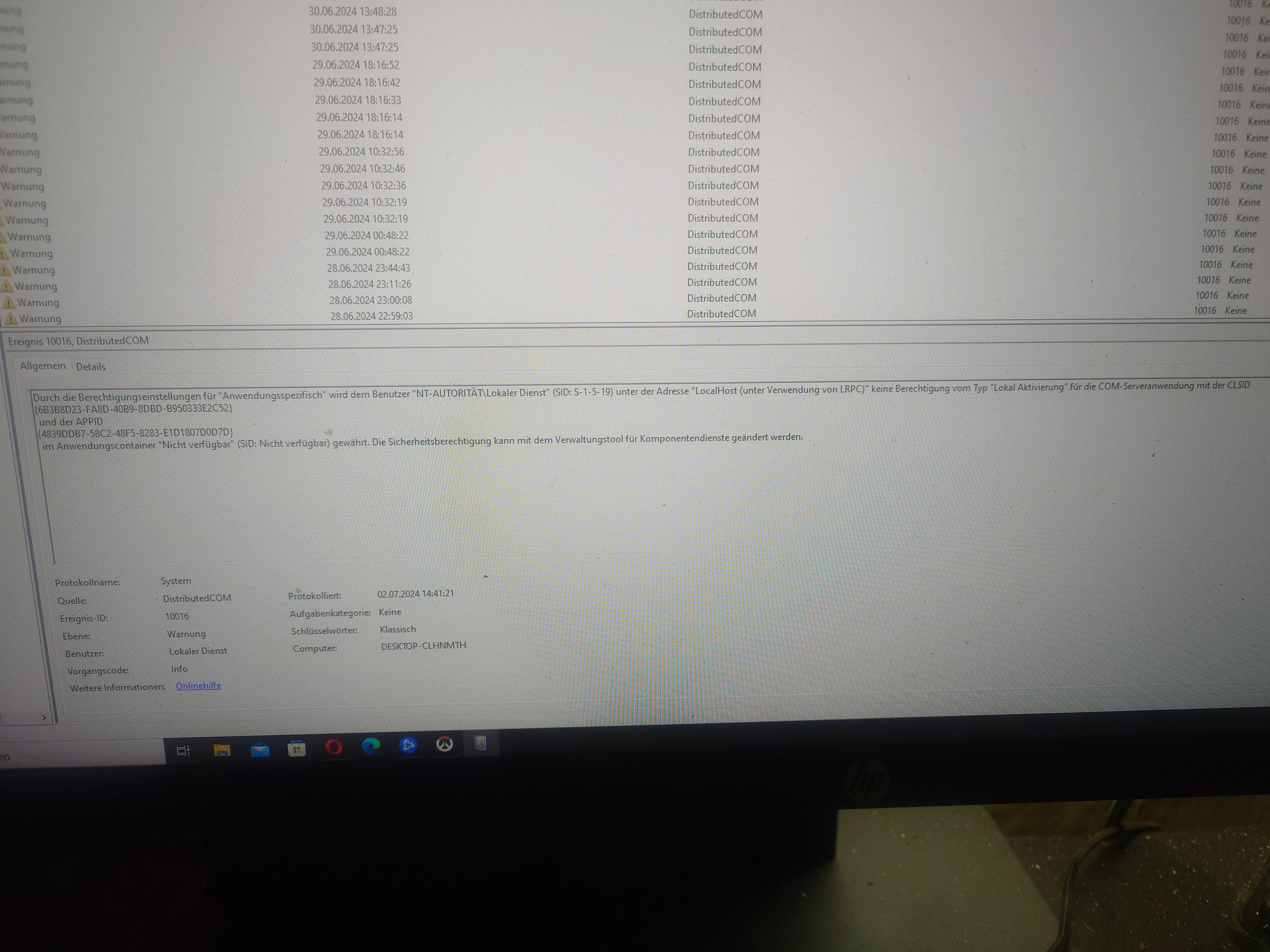

Wenn du Details zu den Events sehen möchtest, musst du diese öffnen und lesen.
CU
redjack

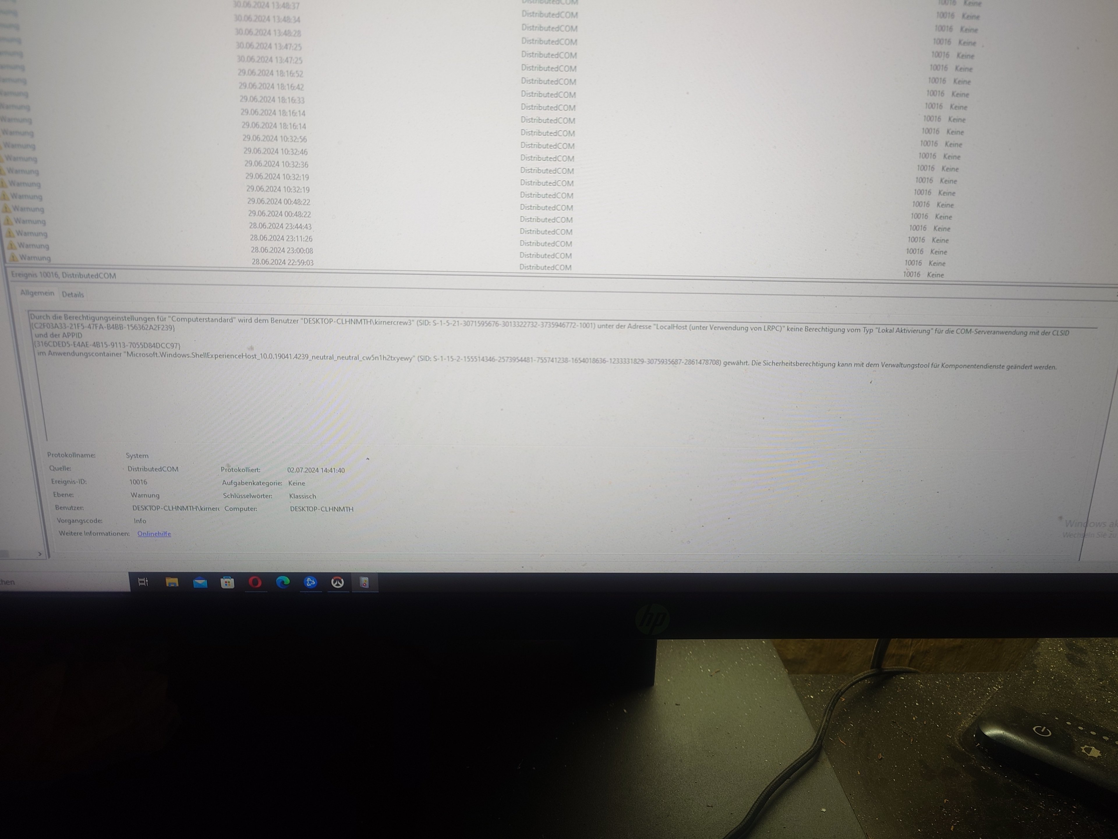

Habe diese nun geöffnet, ich kann darunter absolut gar nichts verstehen 🙈

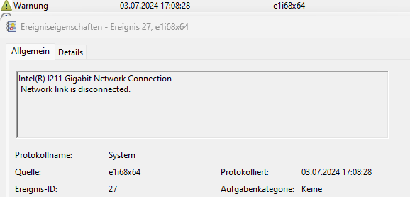

Also eben nochmal geschaut, Fritzbox sowie Ereignisprotokoll ist nichts.
Hab gelesen kann auch irgendwas mit der Abschirmung zu tun haben oder sogar das der Switch ein Metallgehäuse hat 🙈
Nein solch einen disconnect habe ich nicht.
Habe jetzt in anderen Foren gelesen, das es wohl an dem fehlenden IMGP snooping liegen soll,aber genaueres konnte ich nicht herausfinden. Mache mich aufm weg zum Media Markt um ein zweites LAN- Kabel zu besorgen, hab die Faxen dicke😂
