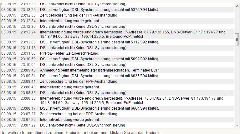

hallo zusammen,
wir sind Kunde bei NetCologne und haben eine DSL/Telefon 18.000 Premium Flat, dazu eine FRITZ!Box 7272 und einen weiteren W-LAN Repeater im Haus.
Problem:

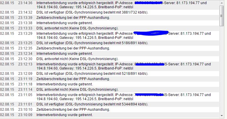

Seit drei Monaten haben wir ab 20.00 - 21.00 Uhr Verbindungsabbrüche.
Die FRITZ!Box verliert die Verbindung und dann kann es bis zu 30 Minuten dauern, bis die Verbindung wieder aufgebaut wird. Dabei synchronisiert sie mit immer niedrigeren Werten, bis die Verbindung mal "stabil" zu sein scheint.
Auch bei Telefonaten in die Türkei gab es diverse Probleme, von Verbindungsabbrüchen bis hin zu anderen Gesprächspartnern, obwohl wir nur eingespeicherte Nummern anriefen.

Ich muss dazu sagen, dass ich vor dieser Störung immer knapp 10Mbit hatte, momentan mit Glück nur 7,3Mbit.
Jedenfalls gab es den ersten Verbindungsabbruch am selben Tag gegen 22 Uhr, danach wieder um 1 Uhr Nachts. Und hier braucht der Router wieder länger für den Verbindungsaufbau, bis ich dann am Ende 4Mbit hatte.

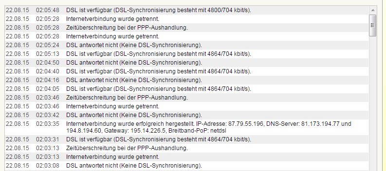

Hallo zusammen.
Also am 06.08 kam ein Techniker, es hieß das irgendeine Leiste ausgetauscht werden müsse, da darf nur die Telekom ran die das auch schon bestätigt hat. Die Telekom jedoch wollte die Leiste erst irgendwann nach den Ferien (also ab dem 12.08) beheben, behoben haben sie das wohl vor drei Tagen. In meinem Ticket wurde das auch angegeben, dass das wohl alles behoben sei, eine Rückmeldung habe ich nicht erhalten.
Seit einem Monat wurde meine Bandbreite auf 5Mbit gedrosselt, alles darüber hinaus soll wohl instalbil sein bis man das Problem behebt.
Ich habe jedenfalls heute mit einem Herrn telefoniert um mich nach dem Stand der Dinge zu erkundigen. Laut Ticket (mit Rückmeldung von der Telekom und NetCologne Techniker) sei das Problem behoben worden. Meine Drosselung auf 5Mbit würde man die nächsten Tage aufheben.
Und nun zurück zur Realität:

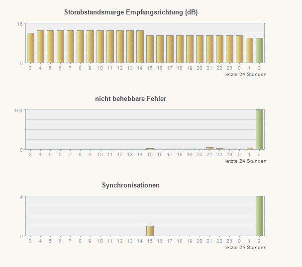

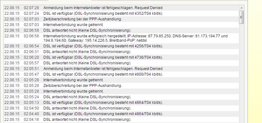

Seit einer Stunde Verbindungsabbrüche, die FRITZBox muss ich wieder auf Stabilität umstellen, ergo niedrige Bandbreite (3MBit gerade). Vor 10 Minuten (also um 02:07) gab es einen weiteren Verbindungsabbruch mit über 400 Fehlern laut der Routerstatistik.
Ich habe tagsüber meist stabiles Internet weil ich den Regler in die Mitte verschiebe (in der FritzBox), damit die Leute im Haushalt "normal" surfen können.. was aber mit 3MBit schwierig wird wenn man die Anzahl der Personen und Geräte berücksichtigt.
Ich habe nachdem ich mit dem Herrn telefoniert den Vertragsservice angerufen und erhalte für die letzten zwei Monate eine Gutschrift.. aber das Problem wurde anscheinend nach wie vor nicht behoben.
Entweder wir haben weiterhin Verbindungsabbrüche oder Surfen bis das Problem endgültig behoben wurde mit ein paar mickrigen MBit. Ich bezahle eine Leistung die ich kaum noch in Anspruch nehmen kann.

Ich hänge mal ein paar Bilder von verschiedenen Tagen an.
