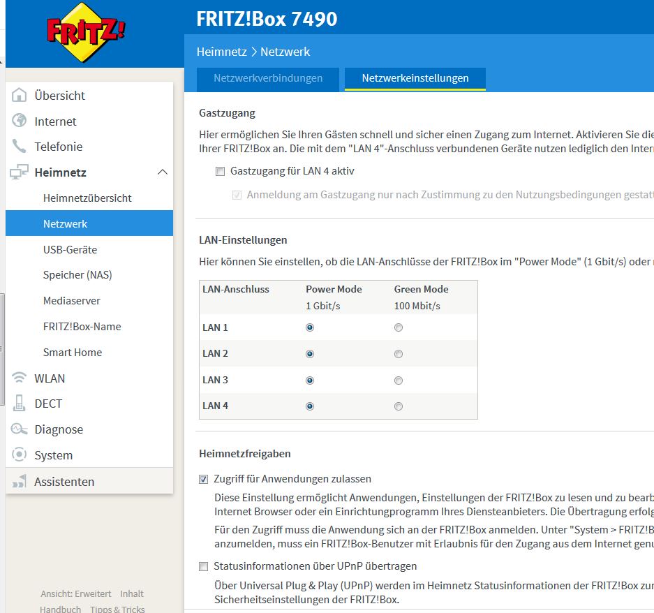

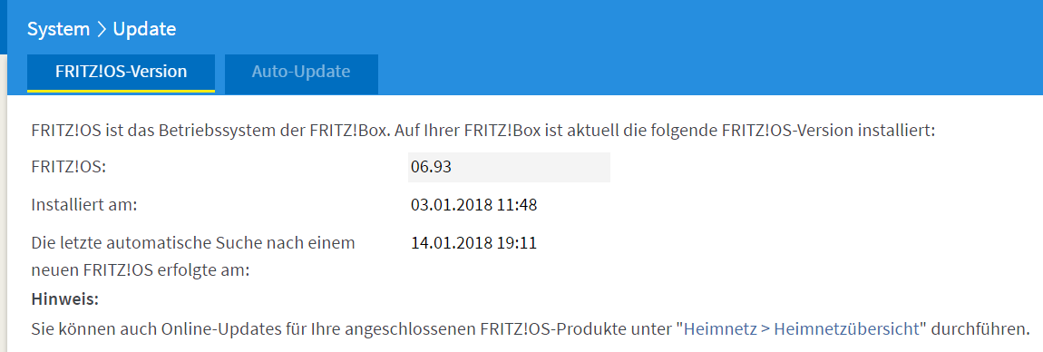

Was sagt denn der log der Fritte? Wie sind die Energiespareinstellungen der 7490? Nicht das der LAN Port auf geen mode steht. Mal LAN-Port wechseln an der Fritte.
Im Dez. ist neues Fritz OS gekommen für die 7490.
hildefeuer schrieb:
Was sagt denn der log der Fritte? Wie sind die Energiespareinstellungen der 7490? Mal LAN-Port wechseln an der Fritte.
Den Energiesparmodus kann ich glaube ich, gar nicht ändern.
- Aktuell stehen alle Ports im Power Mode mit 1 Gbit/s (Im Netzwerkadapter des Rechners ist übrigens "Automatische Aushandlung" bei der Geschwindigkeit gewählt.
- LAN-Ports habe ich schon durchprobiert
Log is von heute wie folgt:

Hier das aktuelle Update

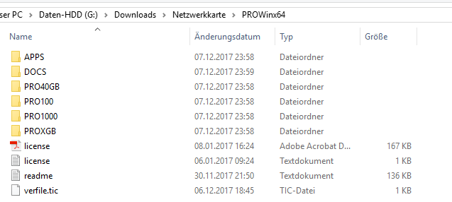

Für Dumme wie mich also nochmal:
- Wo genau deinstalliere ich den Treiber? Ich kann im Geräte-Manager nur das "Gerät deinstallieren".
- Dann Treiber über Windows Update und nicht das Geräte-Manager-Update?
Wenn das nicht geht:
- Wie kann ich den automatischen Treiberdownload ausschalten?
- Wo genau finde ich die inf-Datei?
Danke für die vielen Hinweise und eure Geduld. Bin echt eher der User, wenn es mal so "tief" geht, setzt es gut aus...
