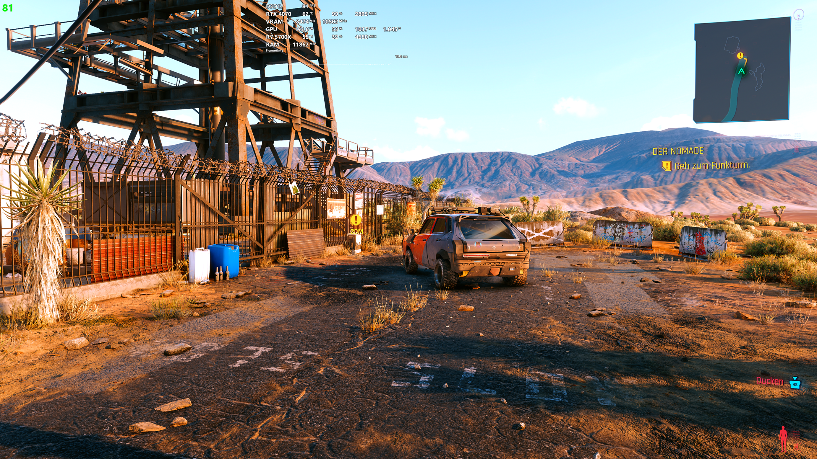

Habe mal spaßeshalber die FSR3-Mod installiert.
FPS gehen von 66 auf 81 🤣 GPU-Auslastung konstant bei 99%
was ist da bloß los???
