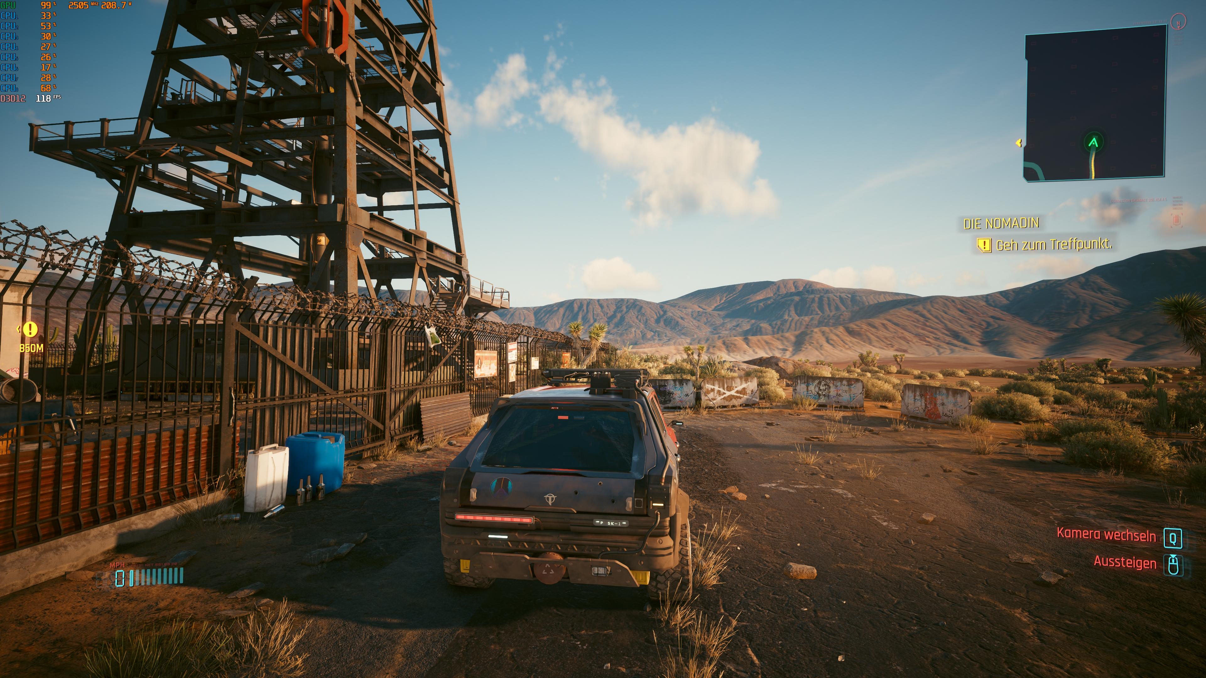

Letztendlich Alles eine Sache der Grafik Einstellungen und wer will, der kann mit Frame Generation
auch ein CPU Limit umgehen, ganz einfach indem man mit FG mehr FPS hat als der Monitor Hz hat
und man dann einen Frame Limiter nutzt. 130FPS mit FG auf 120Hz und dann Frame Limit 119FPS.
Ohne FG:
Mit FG:
Ohne FG:
Mit FG:
Ohne FG:
Mit FG:
Ich zocke auf 120Hz mit G-Sync und Frame Limit auf 119FPS. Insgesamt läuft es sehr gut und FG hilft enorm.

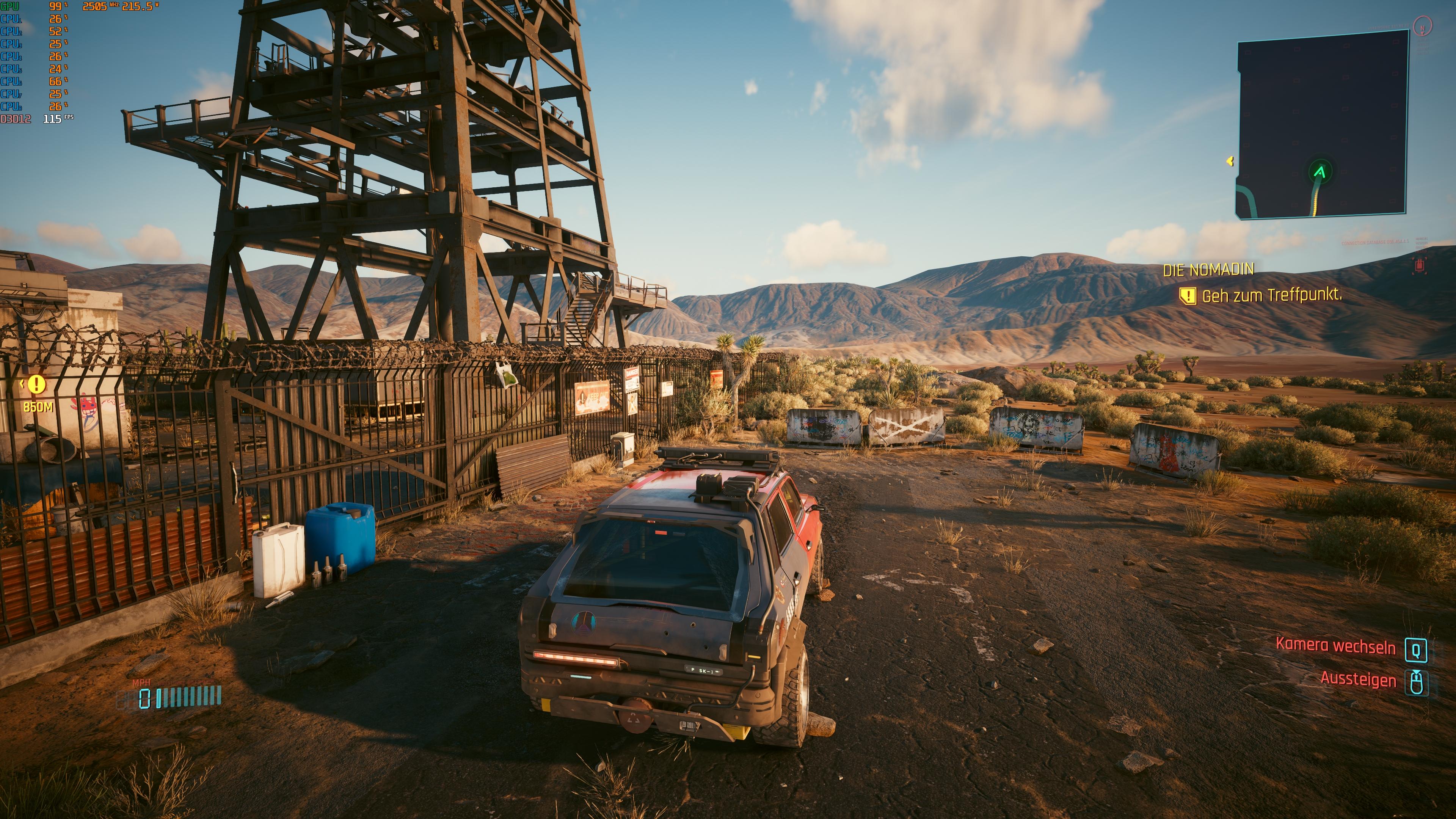

1440P DLSS 2:

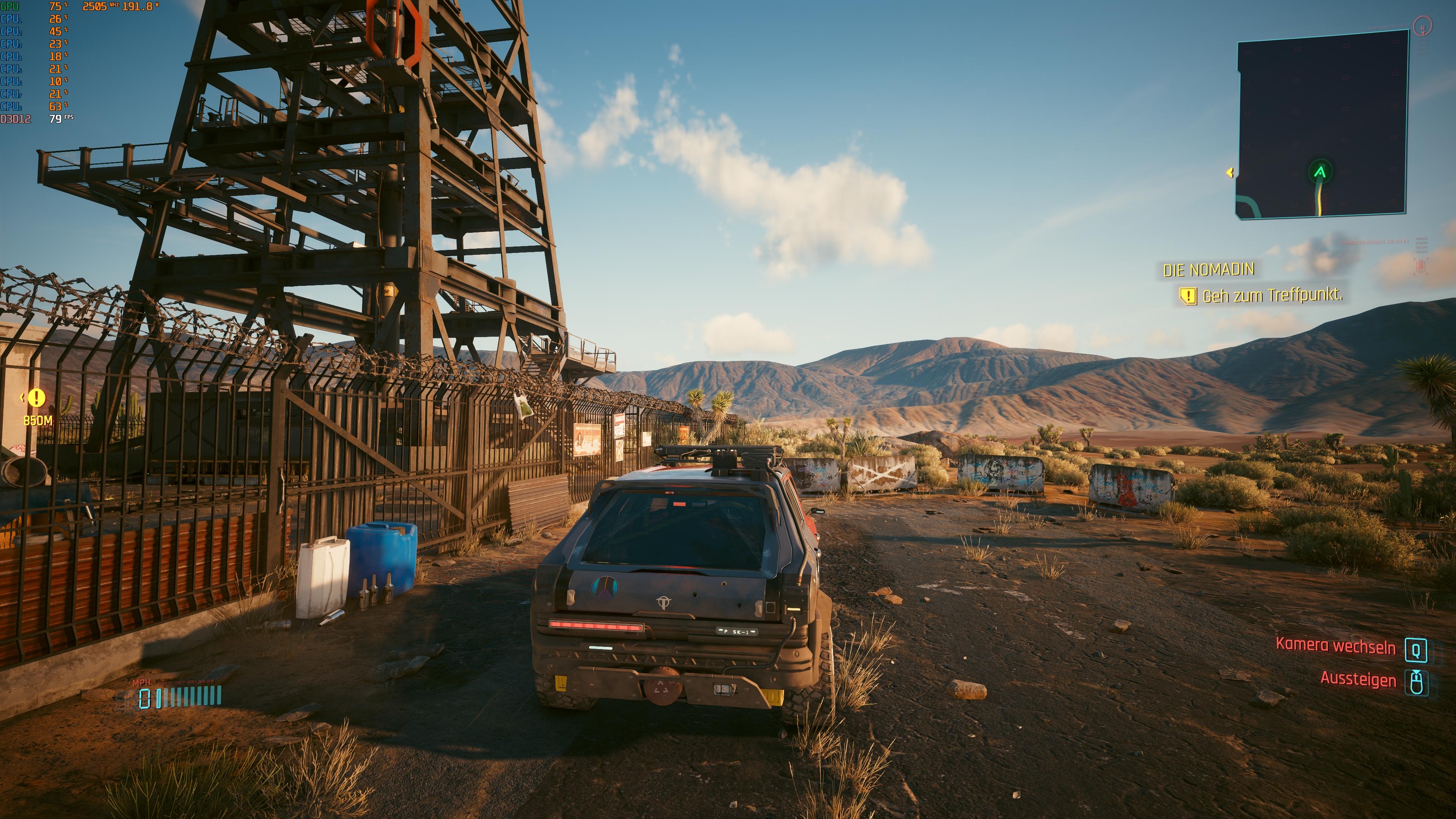

1440P DLSS 3:

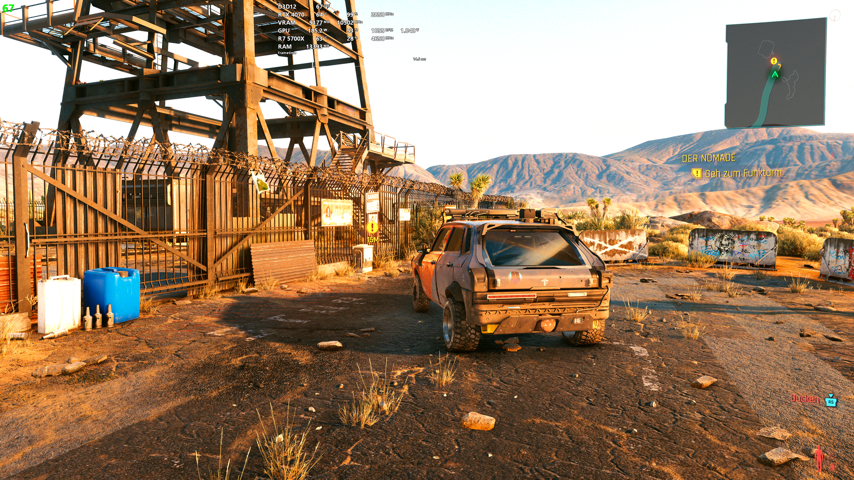

2160P DLSS 2:
2160P DLSS 3:
Wie man sieht, gibt es in 1440P die erhofften mehr FPS, in 4K werden es weniger bzw. bleiben gleich und die GPU-Auslastung fällt auf unter 80%

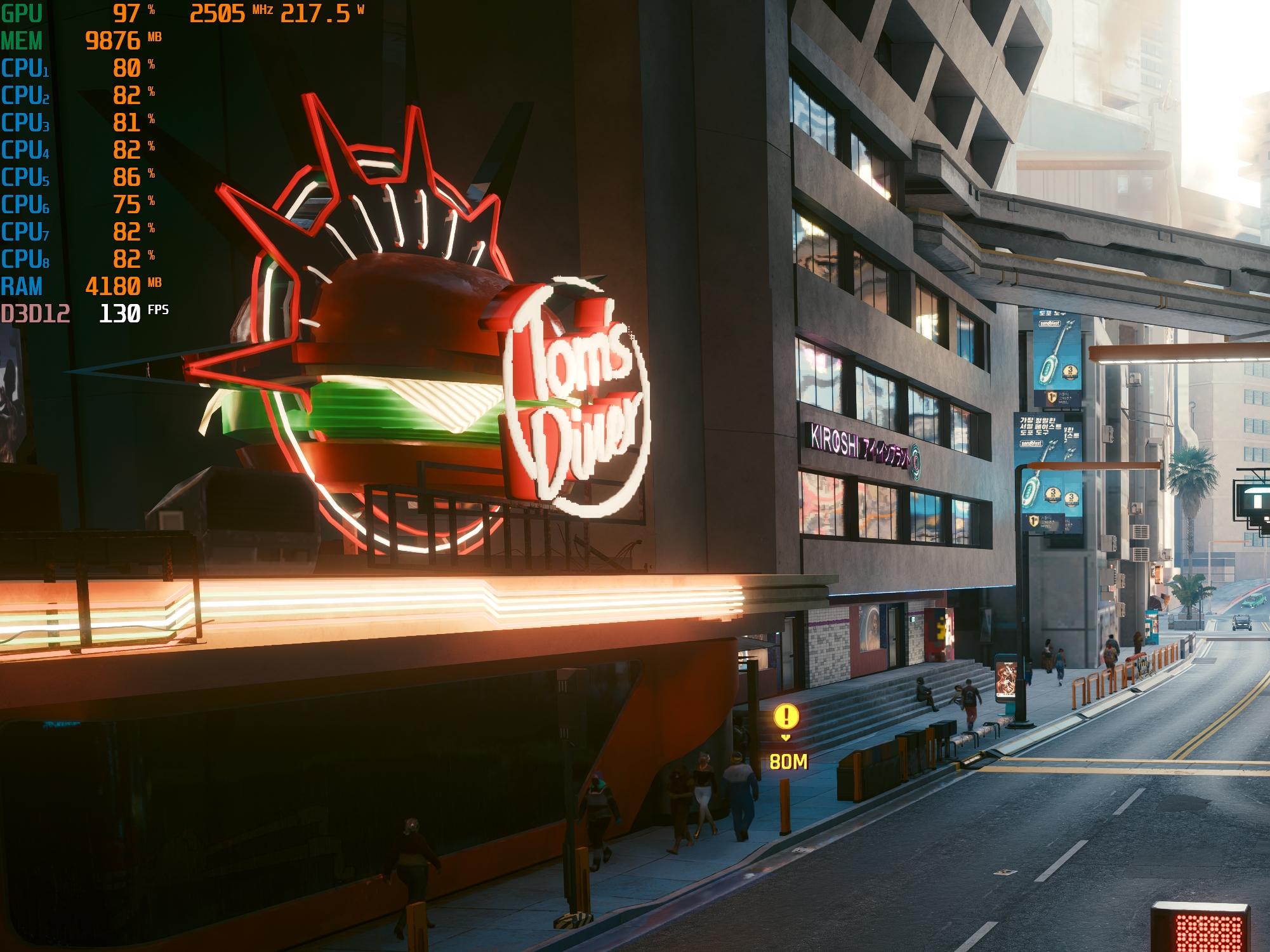

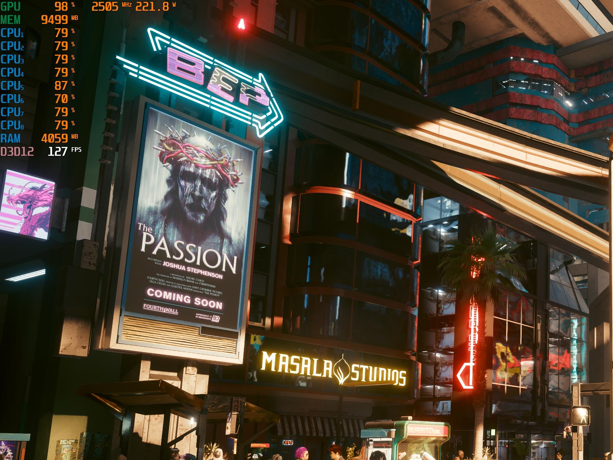

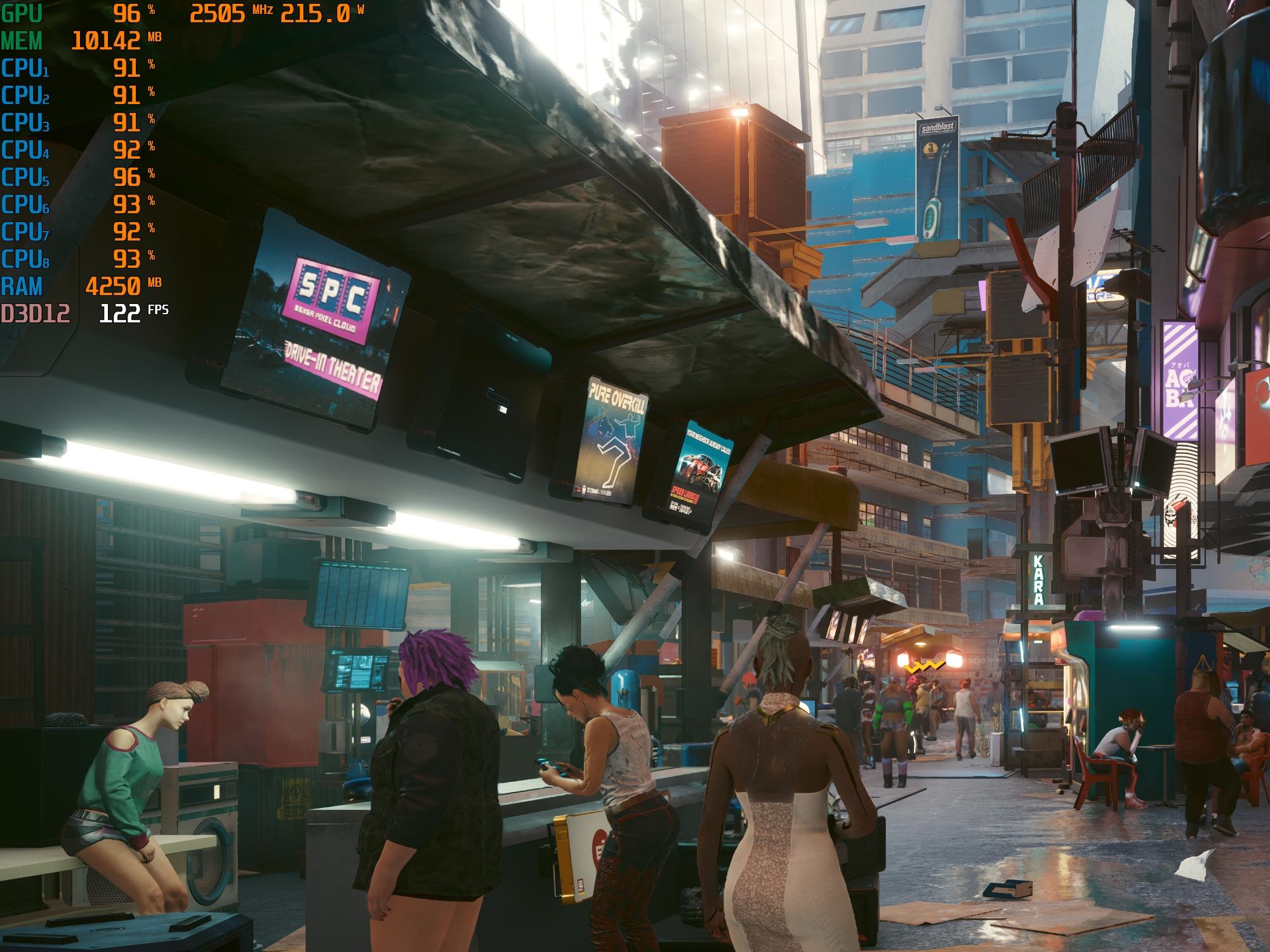

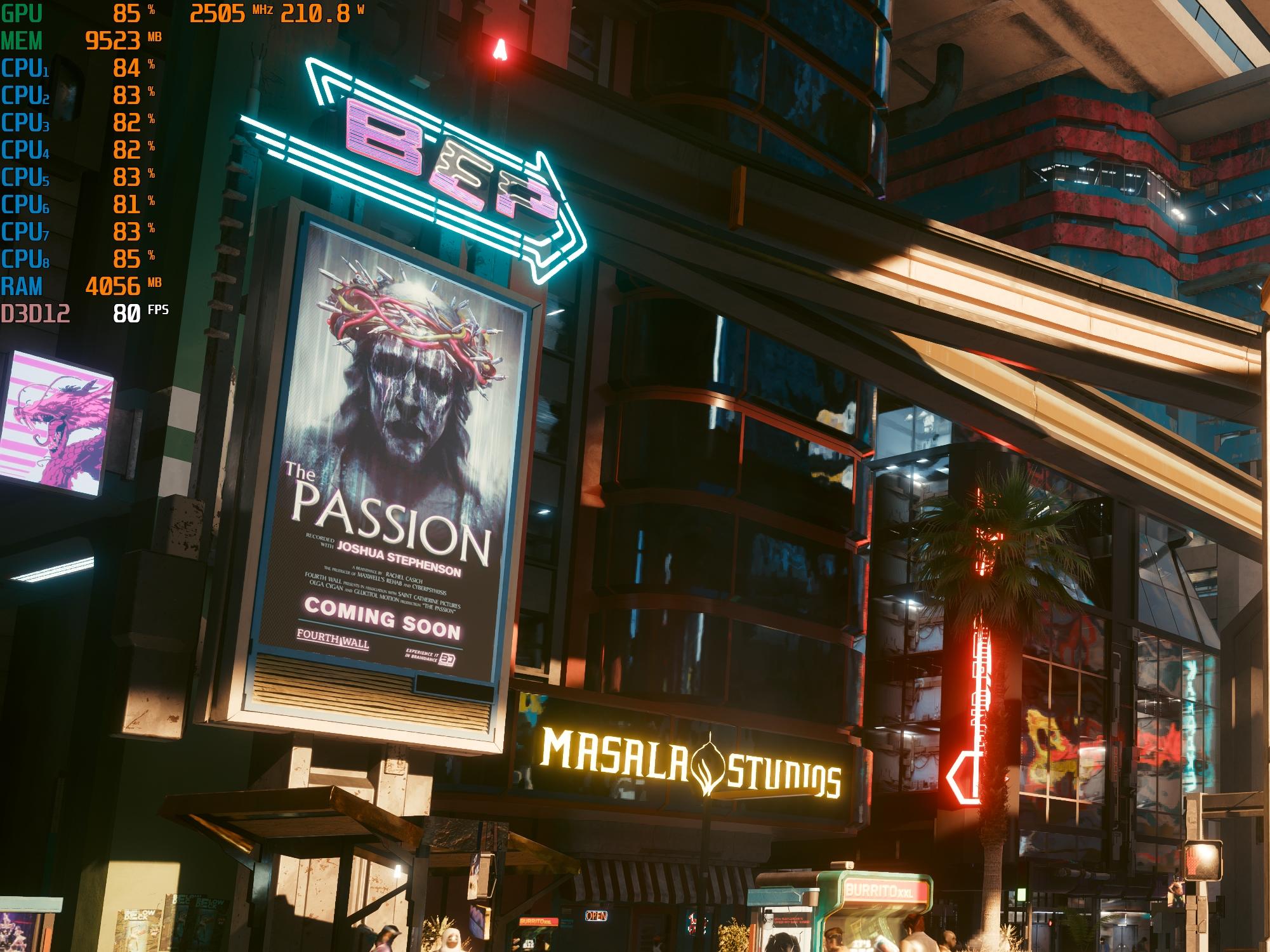

Bei mir funktioniert FG mit i7-9700K in 4K ganz normal:
Ohne FG:
Mit FG:
Ha cool, gleiche Szene 😄

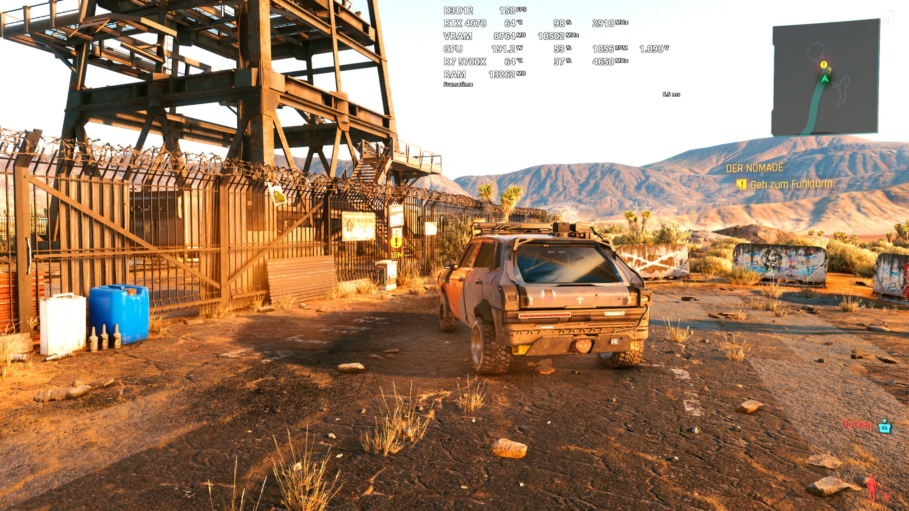

Also du meinst die Auslastung der 16 Threads, die ich anzeigen lassen soll?

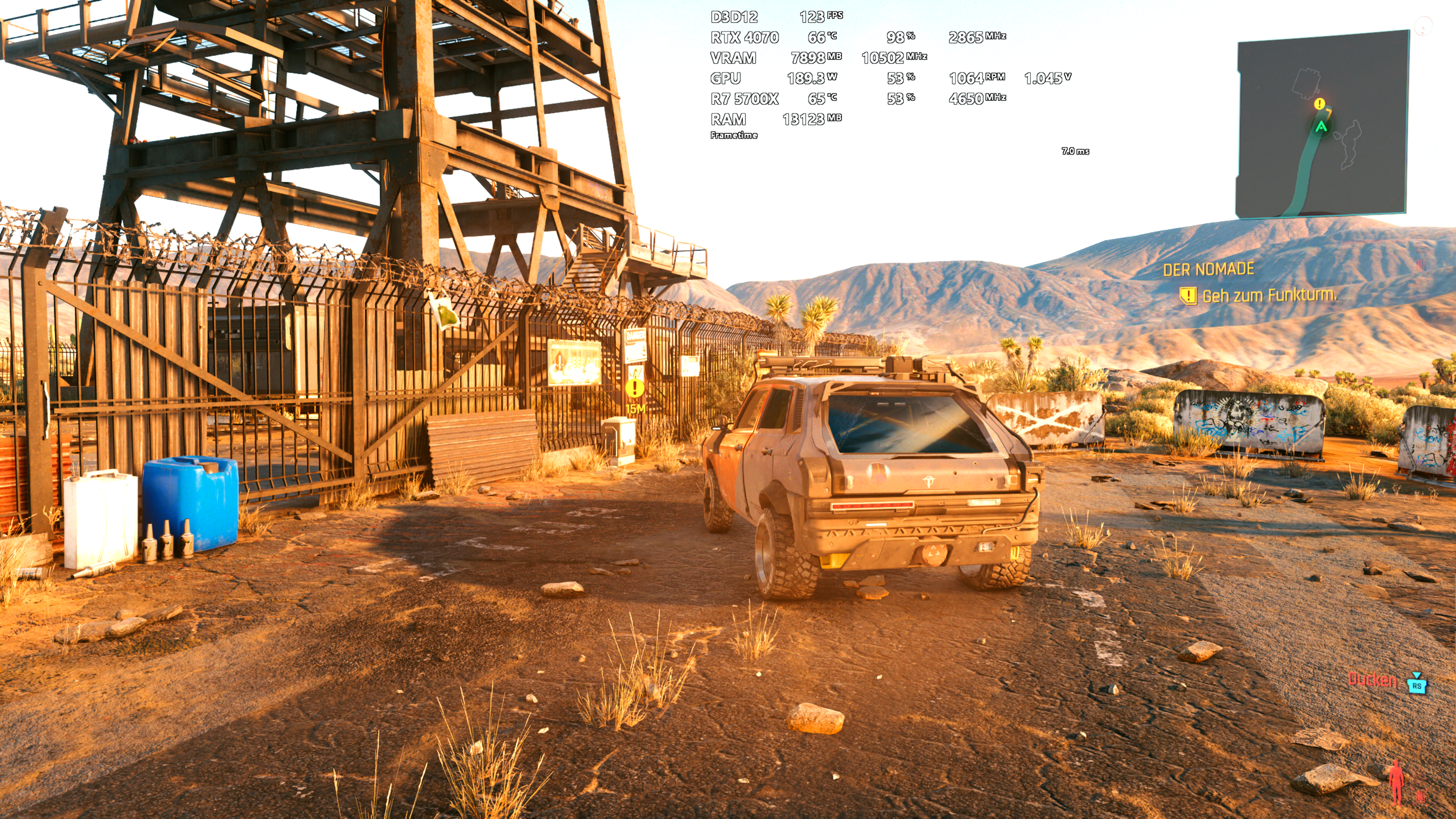

Kommando zurück, kann ja nicht an SMT liegen weil es bei dir in 1440p problemlos funktioniert aber jetzt kommts:
FG und Ray Reconstruction aus:
FG und Ray Reconstruction an:
Da haut irgend Etwas nicht hin. :confused_alt:
Sag ich doch 😁
Aber wenn du Ray Reconstruction an hast, ist ja auch Raytracing an, dadurch sinken die FPS ja auch drastisch. Aber trotzdem sinkt die GPU-Auslastung, was nicht sein dürfte...
