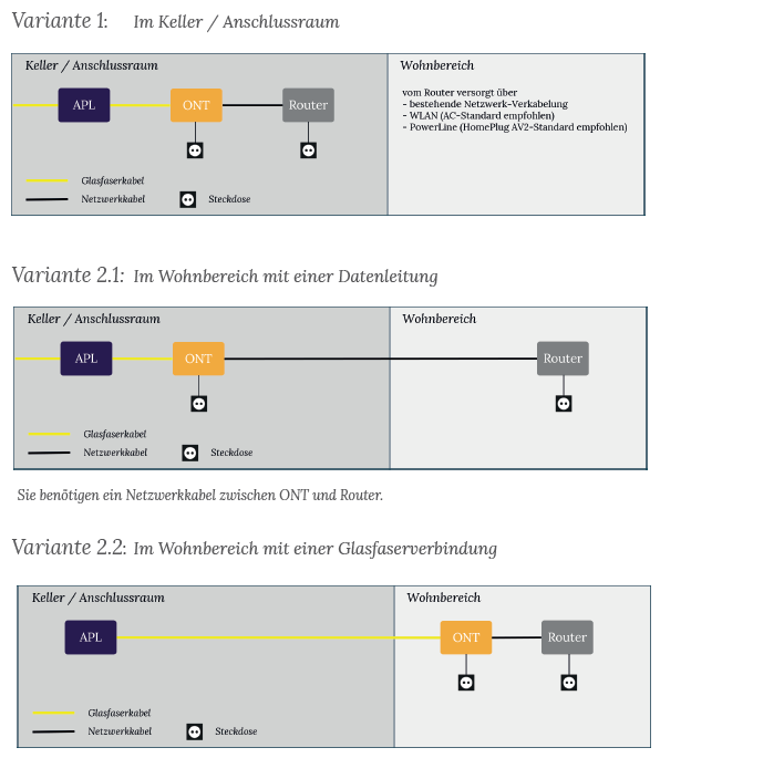

Variante 2.2 soll implementiert werden:

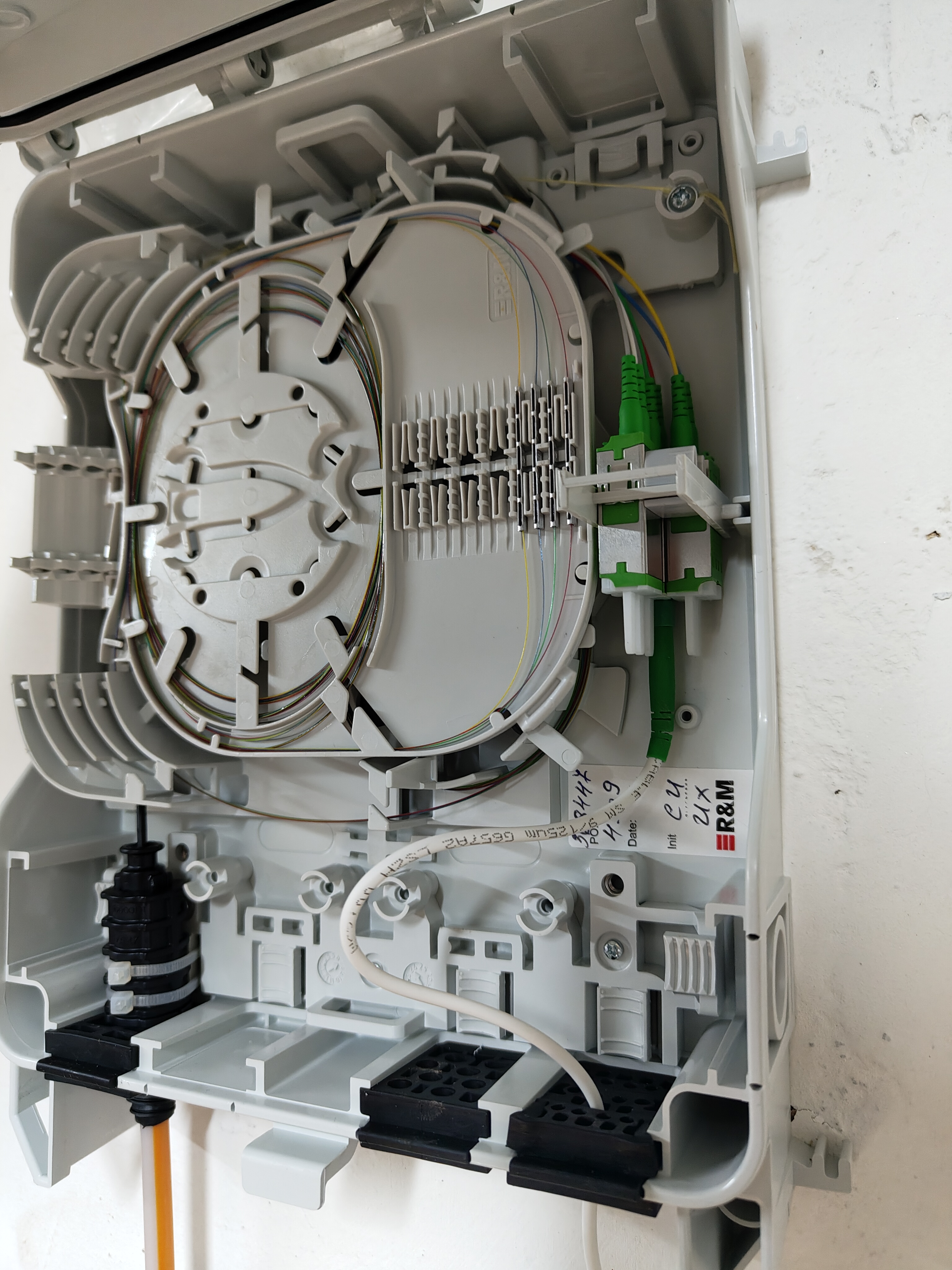

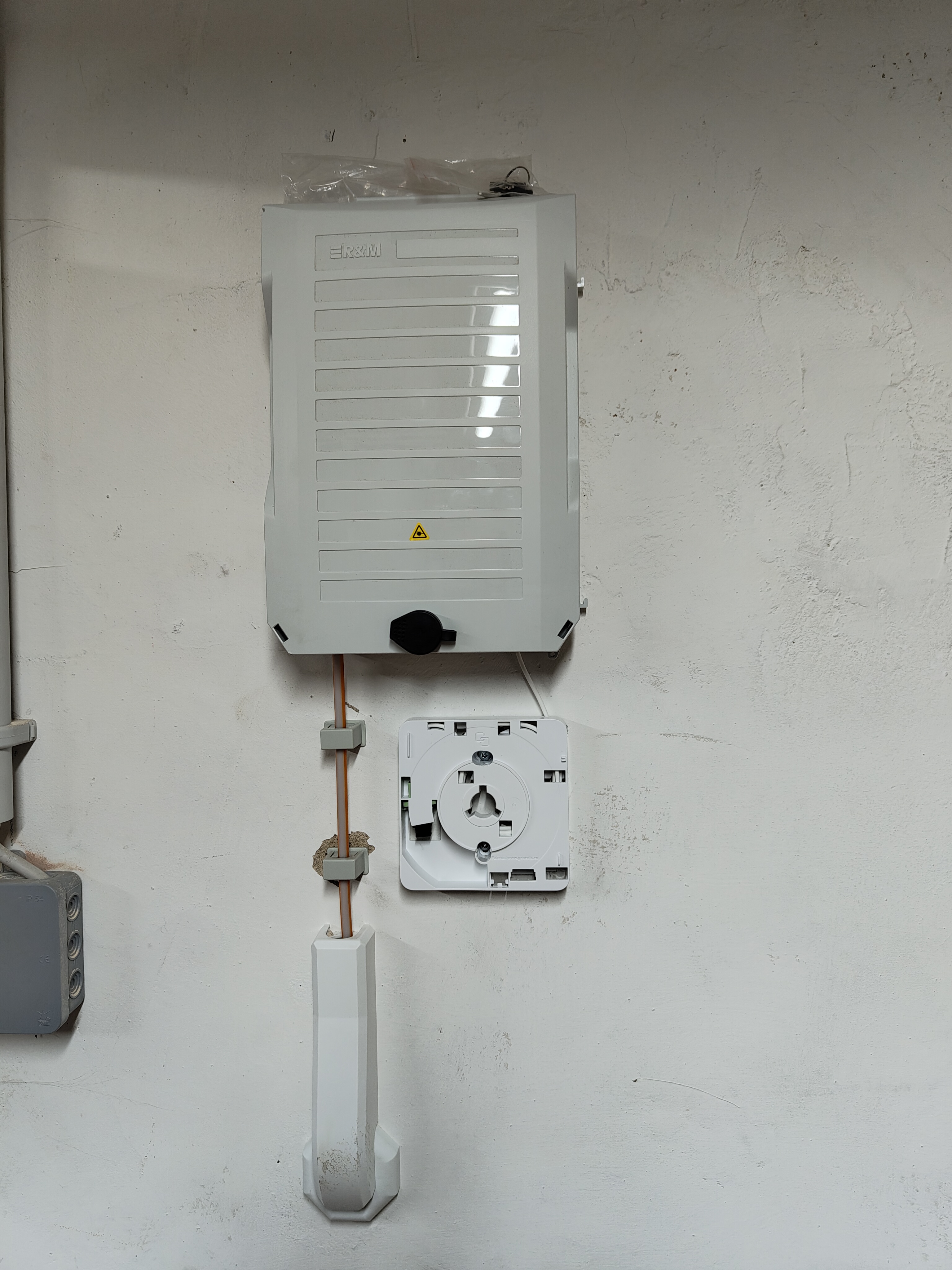

Nachfolgend Bilder des aktuellen Ausbau-Standes im Keller der Boxen:
Frage mich selber ob bei der kleineren Box nicht noch ein Deckel fehlt?

*die "offene" kleien Box sieht aus wie der Genexis Fiber Twist Bracket - ein Netzabschlusspunkt. Da gibt es auch eine BA für, es scheint unterschiedliche Ausbauversionen zu geben.

Wie @Karre schon schreibt, das könnte die Halteplatte für n ONT sein.
Deine Anschlüsse für jede Wohneinheit siehst du in der Box darüber.
Auch wenn das vermutlich nicht vorgesehen ist, dass du die öffnen kannst - dort kannst du dich einstecken.
Reaktionen: The Warthog
Ja, das weiße Teil ist ein Genexis FiberTwist Bracket,
entweder https://genexis.eu/product/fibertwist-bracket-2-diy/
oder https://genexis.eu/product/fibertwist-bracket-2/
Dafür gibt es diverse Aufsätze wie ONTs für AON oder PON usw.,
aber auch Aufsätze, wo man nur mit einem SC/APC oder LC/APC Stecker/Kabel raus geht.
für SC/APC https://genexis.eu/product/fibertwist-f2110-2/
für LC/APC https://genexis.eu/product/fibertwist-f2115-2/
Ich habe auch so einen ONT bei mir in Betrieb. Den Genexis FiberTwist P2410.
Wobei es da mittlerweile einen Nachfolger gibt: https://genexis.eu/product/fibertwist-p3410b/
Reaktionen: DJMadMax, The Warthog und DevD2016

Die weiße Box darunter ist der APL, der große weiße Kasten ist der HÜP (gehört eigentlich zum APL dazu) und ein ONT ist auf deinen Fotos gar nicht vorhanden. Ein ONT (Optical Network Termination) ist ein aktives Gerät, das von Glas auf Kupfer wandelt.
Da fehlt der Deckel, in den das SC-Kabel fest integriert ist. Dies dreht sich dann durch Zudrehen des Deckels in die Buchse ein, die du leicht sehen kannst. Erst von dieser Box (dem eigentlichen APL) aus geht es dann mittels LWL-Patchkabel weiter zum ONT.

Aus der verlinkten Sektion kommt auch die Grafik die ich oben eingefügt hatte. Möchte Option 2.2 verkabeln im Haus. Bez. Kabel, Steckverbindung, Duplex/Singlemode steht dort allerdings nichts, daher auch meine Nachfragen diesbezüglich.
Weiter unten steht noch ein Verweis wie ONT zu Router angebunden werden kann, das ist soweit aber klar zwischen ONT und Router.
Anstatt einer LAN-Verkabelung bei einer FritzBox ohne Fibre-Anschluss (7590 AX o.ä.) kann auch ein LWL (Glasfaser) Patchkabel in der benötigten Länge für den Anschluss an den ONT benutzt werden - Singlemode mit LC/APC auf SC /APC Steckern. Hierbei ist zu beachten, dass die Steckerseite mit SC/APC am ONT endet.
Doch, das steht da ganz explizit:
Alternativ können Sie sich zur Verkabelung ein LWL (Glasfaser) Patchkabel in der benötigten Länge selbst besorgen - Singlemode mit LC/APC-Steckern auf beiden Seiten. (gilt nur für den Einsatz bei einem Fibre-Router)
