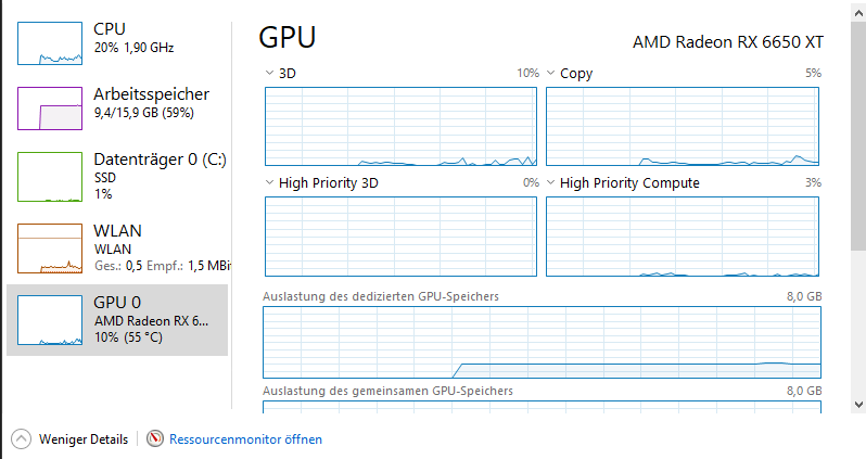

Dann schauen was der PC macht. Wenn es unverändert ist, mal schauen wie sich die Temperaturen und Taktraten verhalten und allgemein etwas mehr Daten aus dem Betriebszustand sammeln. Mit GPU und CPU-Z, Taskmanager usw.

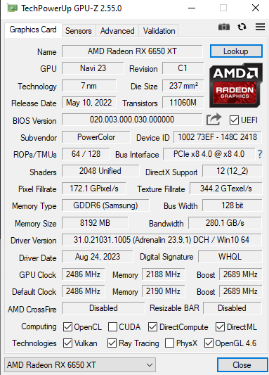

Das habe ich gerade gemacht und es bleibt unverändert. Ich hab im task Manager auf die Temperaturen geguckt und alles hat gute Werte. Was kann ich machen?
Also eine GPU funktioniert oder funktioniert nicht. Habe noch nie gehört das sie nach einmal herausnehmen und wieder einsetzen plötzlich langsamer wird.

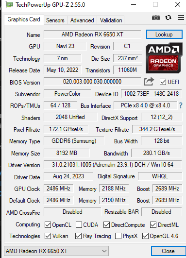

Mach doch bitte mal Fotos von allen Reitern vom Programm CPU-Z. Und stelle sie hier rein.
Ebenso von GPU-Z.

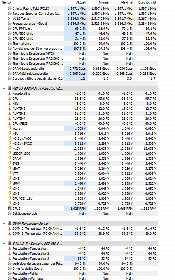

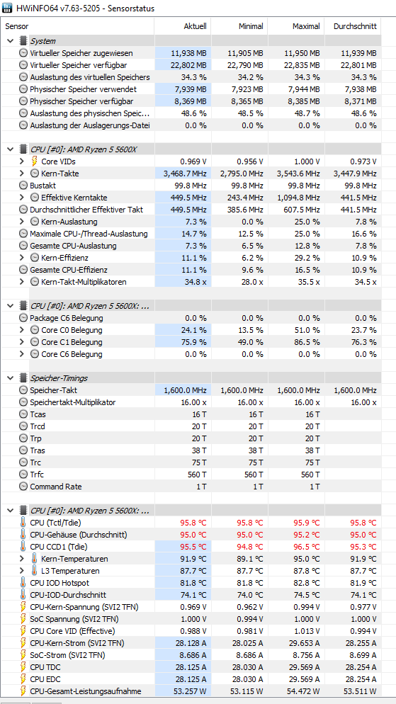

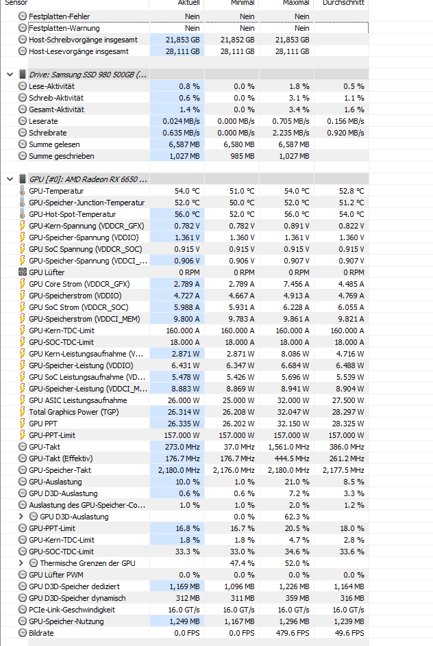

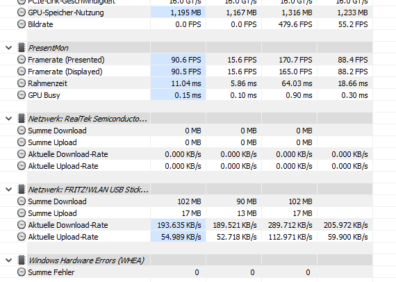

unter windows isses am weiterlaufen?
nutz doch mal hwinfo während die 2-3 fps da sind und mache screenshots aller sensordaten.
meinst du das?

hier
ghecko schrieb:
Taskmanager, GPU-Z, CPU-Z mit den jeweiligen Tabs unter Last (Furmark, Cinebench) als Screenshot hier reinstellen.
sorry ich verstehe nicht richtig was du meinst aber hier sind task manager cpu-z und gpu-z
Alexander2 schrieb:
Da ist dein Problem
Edit:
siehste auch selbst oder?
ne ehrlichgesagt nicht. Kannst du bisschen erklären? Ich kenne mich bei sowas echt null aus sorry. Meinst du das mit der CPU? Und wenn ja was kann ich dagegen tun und warum steht im Task Manager dass alles ok ist. Aber warum ist dann alles genau passiert nachdem ich den pc umgebaut habe? Hab ich vielleicht ausversehen den cpu kühler "verschoben"? Es sieht alles noch gleich wie vorher aus.

umut7q schrieb:
Ich habe meine Grafikkarte rausgeholt, was etwas schwerer war weil ich nicht an den "Schalter" rangekommen bin, aber am Ende hat es geklappt
Mit Gewalt?
Da ist dein Problem:
Screenshot 2023-09-16 at 00-19-02 Bild_2023-09-16_000843122.png (PNG-Grafik 559 × 994 Pixel).png
Der Prozessor glüht vor sich hin.Vielleicht beim Ausbau der Graka den Kühler verschoben/gelockert.
Jon Dohnson schrieb:
Was ist die Lösung dazu? Am besten wieder Graka raus und CPU kühler raus dann neue Thermal Paste rauf machen und graka und CPU kühler installieren oder?
jop
zur info, die cpu lief mit effektiv ~500mhz statt 4800mhz wegen der hitze. Und lass den nicht ewig so weiterlaufen :-)
Genau.Alles raus,Kühler säubern,neue Wärmeleitpaste drauf.Dann sollte es wieder passen.

das macht der um nicht viel zu heiß zu werden, der ist halt so kurz vor der sicherheitsabschaltung. im bios hat er das ja auch gemacht mit der sicherheitsabschaltung.
Fix das und gut ist :-) und keine angst, das der sich 3 mal abgeschaltet hat und 5 minuten so lief oder so.
