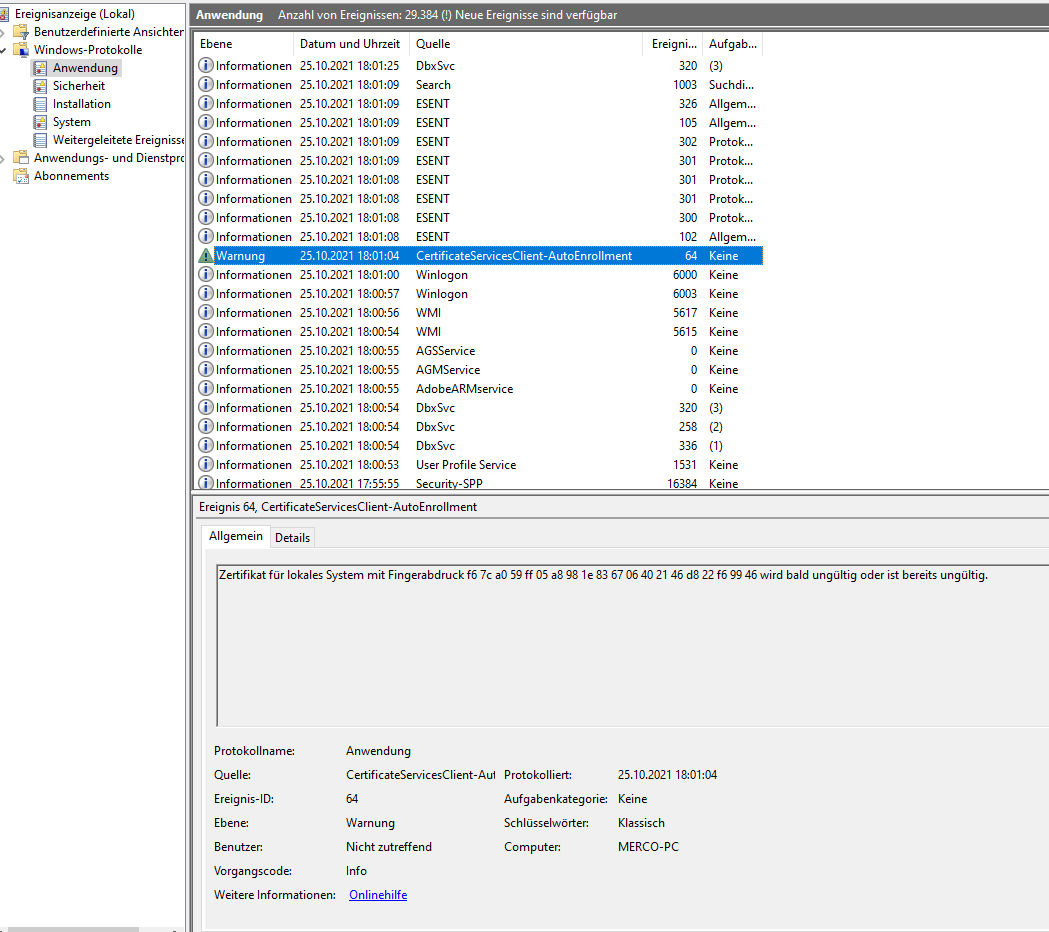

Um auf die Frage aus der Überschrift zu antworten; gut möglich, aber nicht zwingend. Elektronik ist einem rapiden Alterungsprozess unterworfen. Dein Rechner ist alt und vielleicht auch müde. Am ehesten würde ich auf die Grafikkarte tippen, denn die ist in einem Spielerechner am stärksten belastet. Vielleicht ist es ein Spannungswandler auf dem Board, der RAM oder sogar das Netzteil.
Ich würde es mit einer anderen Grafikkarte versuchen und Lastszenarien so identisch wie möglich simulieren. Also einfach spielen oder was Du sonst mit dem Rechner machst.
Zuallererst würde ich aber erst einmal in der Ereignisanzeige Nachschau halten, was Windows dazu bringt den Dienst zu verweigern und daran das weitere Vorgehen ableiten.

Die Ereignisanzeige hat möglicherweise weitergeholfen, letzter Log vor dem Crash ist als Bild mitgesendet. Habe den PC 2 mal durch unterschiedliche Games crashen lassen und beide male kam die Meldung. Da muss ich mich erst einlesen, bevor ich davon irgendwas verstehe! :D

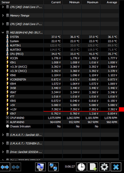

@Nero FX Spannung mitloggen, gute Idee. Habe gerade in HNWiNFO64 die Spannungen überprüft. Links steht das Bauteil mit der Volt zahl, diese stimmt bei allen spalten (zumindest dort wo xV dabei steht), außer bei der +12V Zeile, dort liegen nur 7V an, ist das ein Problem oder arbeitet das PSU nur mit 12V wenn Leistung benötigt wird? Habe ein Bild mitgesendet. EDIT: Habe gelesen dass ausgelesene Werte oft falsch sind, einen Drop sollte ich trozdem verzeichnen können. Welches Programm hast du dafür genutzt? Es sollte den Grafen ja speichern, selbst wenn der PC abstürzt.

Das mit den 7,x Volt muss fast ein Auslesefehler sein, kenne jetzt die ATX Spezifikation nicht genau, aber 5 Volt zuwenig, da glaube ich, dürfte gar nichts mehr laufen. Tippe trotzdem auf das NT.

Bei HW Info hast du schon das passende Programm. Unten hast du die Uhr, das Blatt mit dem +, ein Zahnrad und das blaue X. Einfach das Blatt mit den grünen + anklicken, Datei festlegen und schon schreibt HW Infos die Werte mit bis zum Absturz.
Ich würde zur Gegenprüfung das MSI Tool nehmen:
Command Center
https://de.msi.com/Motherboard/support/B85M-E45#down-utility
Das sollte die Sensoren korrekt auslesen. Sicherheitshalber solltest du auch das aktuelle BIOS (10.9) installieren fals noch nicht passiert.
Wenn auch das MSI Tool die 12V Leitung so ausgibt (oder nichts anzeigt):
7,4V ist schon arg wenig. Ein Auslesefehler ist nicht unmöglich, es kann aber auch stimmen. Ein Multimeter würde das verifizieren.
Normalerweise darf die 12V Leitung maximal 10% nach oben / nach Unten abweichen. Als 10,8V ist Minimum, 13,2V ist Maximum.
In meinem Fall war die Spannung schwankend zwischen 10,5V und 11,5V. Kurz vor dem Absturz 8,6V.
Viele Komponenten arbeiten aber bei geringer Last auch bei 7,4V nur bei Last bricht die Spannung immer weiter ein weil einfach nicht ausreichend Energie ankommt.
