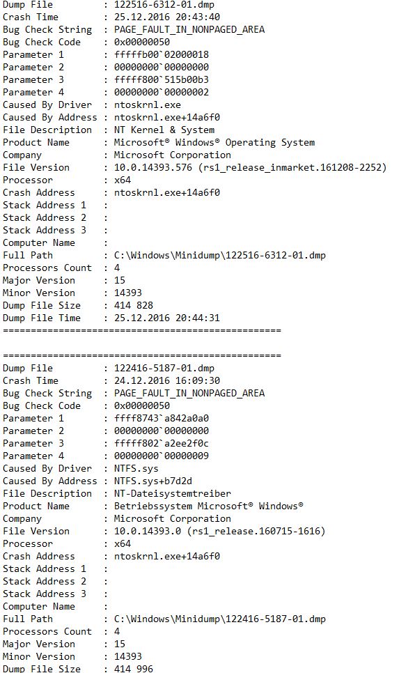

mein neuer PC bereitet mir seit dem Zusammenbau am Freitag aufgrund der öfters auftretenden BSODs große Probleme.
Ich habe folgendes System:
Intel i5-6500
Gigabyte GA B150-HD3P
Sapphire Nitro+ RX 470 mit 8GB
2x Corsair Value Select 8GB, DDR4-2133, CL 15-15-15-36
Crucial MX300 mit 525 GB
BeQuiet Straight Power 10 400W
Dazu kommt noch ein DVD-Laufwerk, als Peripherie eine USB-Maus sowie eine PS/2-Tastatur.
Als OS dient Windows 10 Home 64 Bit.
Nun war es so, dass es seit Beginn BSODs gegeben hat. Diese bestanden zunächst aus den Fehlermeldungen Kernel Security Check Failure, IQRL Not Less Or Equal, Driver IQRL Not Less Or Equal, Page Fault In Non-paged Area. Diese traten zum ersten Mal wohl beim automatischen Herunterladen und Installieren der GraKa-Treiber auf. Danach eigentlich ohne ein bestimmtes Muster, nicht selten konnte ich mich nach dem Neustart erst beim zweiten oder dritten Mal anmelden, da gleich bei Erscheinen bzw. nach Eingeben des Passwortes eine erneuter BSOD auftrat.
Gestern habe ich Windows erneut installiert, die GraKa-Treiber von Hand installiert und ca. zwei Stunden lief der PC problemlos, bis er beim Windows-Update mit der Fehlermeldung Page Fault In Non-paged Area abstürzte. Nach dem Neustart konnte ich das Update installieren. Danach trat der selbe Fehler noch einmal auf. Nach dem Updaten eines Intel-Treibers trat dann mehrere verschiedene BSODs. Nach einer Systemwiederherstellung kam nun ein IQRL Not Less Or Equal dazu.

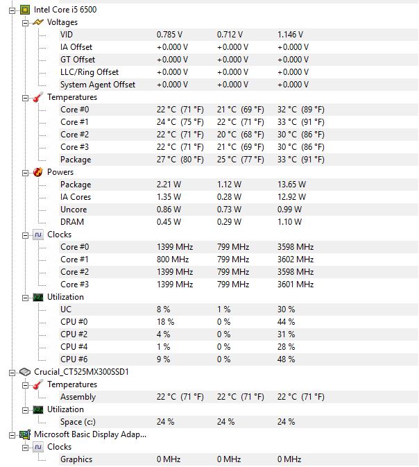

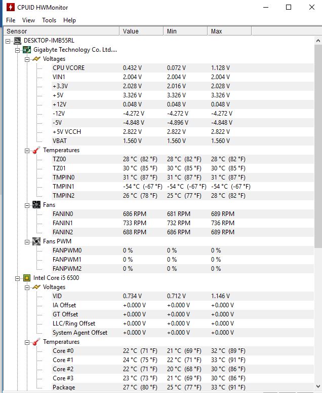

Mit HWMonitor werden die Werte wie in den beiden Bildern angezeigt. Die TMPIN1 mit -54 °C finde ich seltsam.
BIOS-Version habe ich gerade gecheckt. Meine ist die F3, seitdem wurden drei neue veröffentlicht mit F22 als aktuellster. Die werde ich mal runterladen und raufspielen.

Halt uns auf dem Laufenden. Ich bin übrigens sicher, dass der PC mit einem guten 300W Netzteil auch laufen würde...

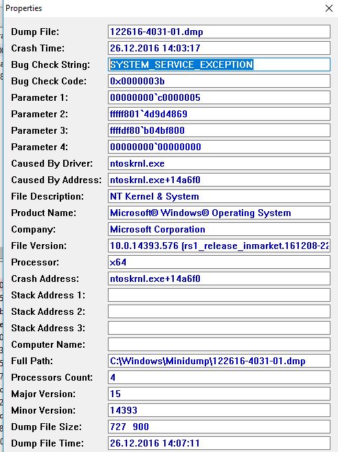

Mit einem Stick lief alles normal, habe aber auch nicht wirklich viel am PC gemacht. Das neue Bios habe ich noch nicht raufgespielt, ich wollte zunächst mit den beiden Riegeln und der iGPU testen. Das lief prinzipiell gut bis zum Update für Windows 10 Version 1607 für x64-basierte Systeme (KB3206632). Das schien schleppend zu verlaufen, dann hat sich der PC mit einem Blue Screen und der Meldung "Attempted Execute of Nonexecute Memory" verabschiedet (BlueScreenView zeigt diesbezüglich leider nichts an). Nach dem Neustart konnte das Update normal installiert werden. Danach habe ich mich dem Gog.com-Downloader Spiele runtergeladen um auch die Grafikkarte zu testen. Daneben hatte ich noch Microsoft Edge laufen mitsamt einigen Tabs. Dabei hat er sich einmal mit einem SYSTEM_SERVICE_EXCEPTION verabschiedet (BlueScreenView Meldung vorhanden). Die im ersten Post aufgezählten Fehlermeldungen sind bisher nicht aufgetreten. Ich werde es demnächst mit der GraKa versuchen.
Weisen vielleicht die TMPIN1 mit -54 °C in HWMonitor auf einen Fehler hin?

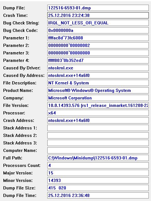

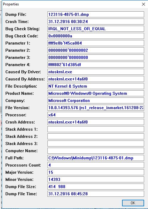

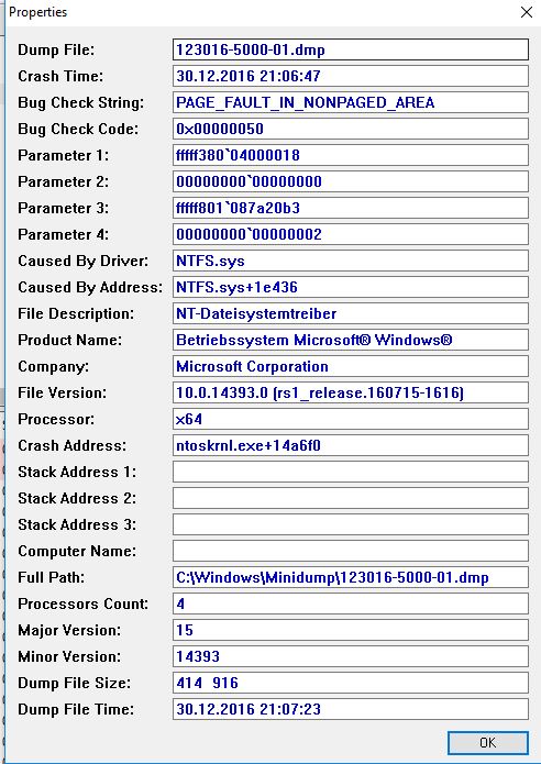

Hallo Leute,
habe den PC in den letzten Tagen gestestet. Von Montag Nachmittag bis Freitag hatte ich keine Abstürze, alles lief einwandfrei. Ich konnte sogar stundenlang zocken. Vorgestern und gestern kamen drei Abstürze, zwei Auszüge aus dem Bluescreenviewer anbei. Heute lief in den paar Stunden wieder alles ohne Probleme.
Soweit ich mich erinnern konnte, kam es einmal bei Laden eines Spielstandes und einmal beim Anmelden nach dem Hochfahren zu einem Bluescreen. Sie scheinen nicht mehr gehäuft aufzutreten, nerven aber doch, da ich ja nicht weiß ob die Probleme von der Hardware verursacht werden.
Hat jemand von euch Ideen? Ich selber werde aus dem Ganzen leider nicht viel schlauer :(
