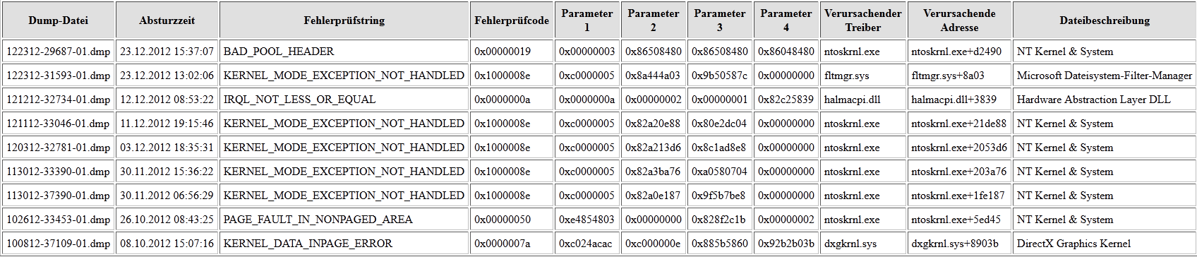

Er stürzt sporadisch, je nach Lust und Laune ab und es kommt ein Bluescreen.
Ich habe jetzt schon einen MemTest gemacht, jedoch alles OK.
Habe dann mit einem BlueScreen View einen Report gemacht, siehe ANHANG.
Kann irgendjemand von Euch mir da weiterhelfen??

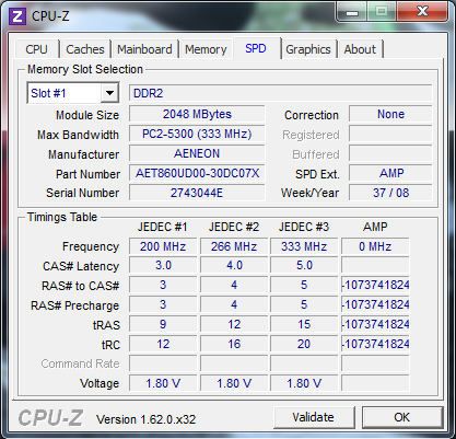

CPU-Z Screenshot -> "Memory" und pro RAM-Modul jeweils "SPD"
Gruss Dennis_50300

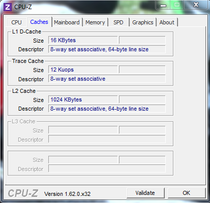

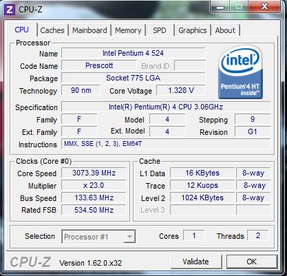

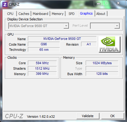

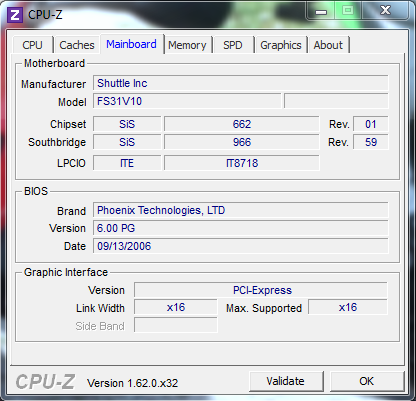

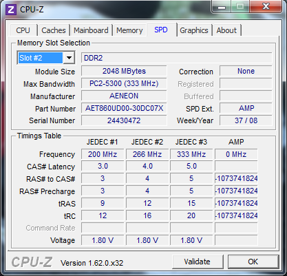

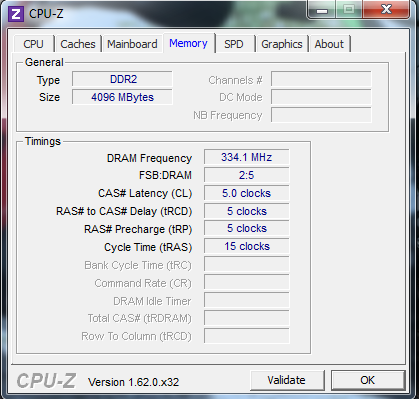

Habe unten alle CPU-Z Screenshots beigefügt.
Jo schreibste dir nun die Werte vom RAM für 333MHZ auf von oben nach unten und schaut im Bios das du das alles manuell fixierst, vorallem die 1.80V DRAM Voltage.
Um 100% sicher zu sein stellst du noch "Command Rate" auf "2T"
Gruss Dennis_50300

Achso und die DRAM Voltage muss unbedingt auf 1.8V gefixt werden. (sieht man leider auf keinem Bild)
Der Rest scheint zu stimmen
Gruss Dennis_50300

Hast du dein Bios/(U)EFI nun eigentlich mal auf den Stand der Dinge gebracht ?
Das könnte ziemlich sicher sogar auch helfen und wenn es nur noch weiter Optionen einstellbar macht und notfalls dadurch das wir dort dann Hand anlegen müssen, damit es dann läuft ;)
Der Rest der Hardware am sowie auf dem Mainboard kann nur anständig funktionieren wenn dieses "Hauptprogramm" auch möglichst Fehlerfrei ist.
Meistens gerade bei Intel soweit ich weiss, funktionieren die CPU's besser, ich werf mal "Microcode Updation" in den Raum.
Mein Phenom II X4 940BE, lief auf einem Asus-Board interessanterweise garnicht ohne das man diese Option "enabled" geschaltet hat. (War bei "disabled" instabil und nein es lag nicht an Übertaktung dabei ;) )
Das gibt/gab es bei Intel wohl sogar schon etwas länger nach meinem Wissensstand.
Gruss Dennis_50300
Hab mir grad nochmal deinen CPU-Z Screenshot angeguckt wo er deine CPU anzeigt, könnte sogar passen, denn soweit ich weiss gab es das beim P4 auf jeden Fall schon mit dieser Microcode Updation.
Der hat/kann ja schon DDR2 und hat somit den Speichercontroller in der CPU, wenn ich das richtig sehe.
Es ist sehr gut möglich das dir ein Bios/(U)EFI-Update alleine schon ohne grosses Fummeln alles in's Lot bringt :)
Ganz nebenbei bekommst du eventuell noch einen netten kleinen Performanceschub.
Gruss Dennis_50300

Ja das würde ich ja schon längst gerne machen, jedoch traue ich mich da nicht drüber - wenn beim BIOS update etwas schief geht, der ganze PC im A*** ist oder?
Ich weiß nicht was ich dazu brauche (Dateien, Programme,...) und wie das ganze funktioniert.
GANZ WICHTIG: Was mir jetzt noch eingefallen ist... ich habe 4096mb ram verbaut, im ressourcenmonitor zeigt er mir 1537mb als Hardwarereserviert an, ist dies normal und nur 2,5GB als verwandbar in der systemsteuerung?

So.. habe jetzt alle BIOS Updates mit awdflash geflasht. (Ging ja leichter als ich dachte.)
Mal sehen, vielleicht stürzt er jetzt nicht mehr so oft ab.
Auf alle Fälle mal vielen Dank für deine Hilfe! Falls es noch nicht klappen sollte melde ich mich nochmals!
DANKE :daumen:
